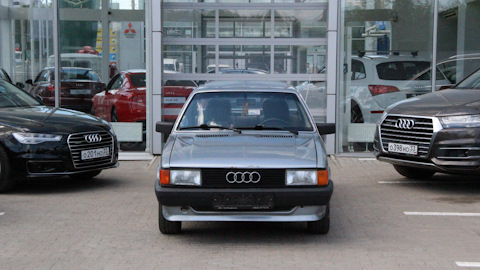

Вот обещанный мной фотоотчет по установке моновпрыска взамен карбюратора на мою Ауди.
Для эксперимента взята Ади 80 1.8DS карбюратор Pierburg 2E2
