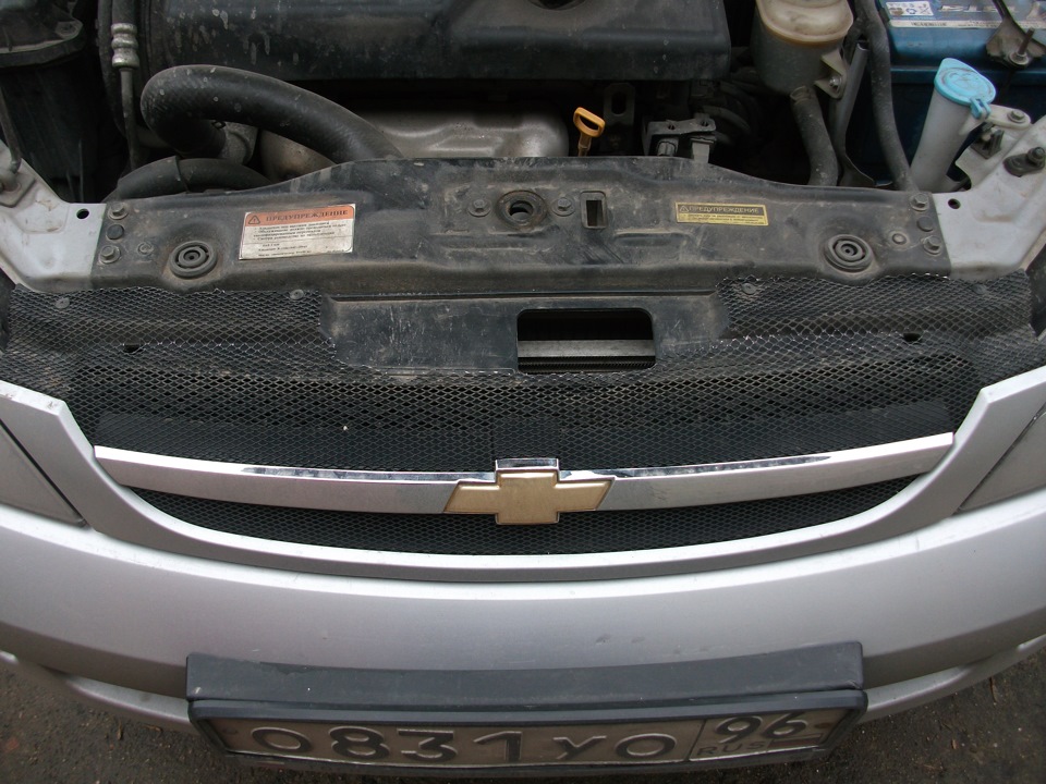

Подготовка:

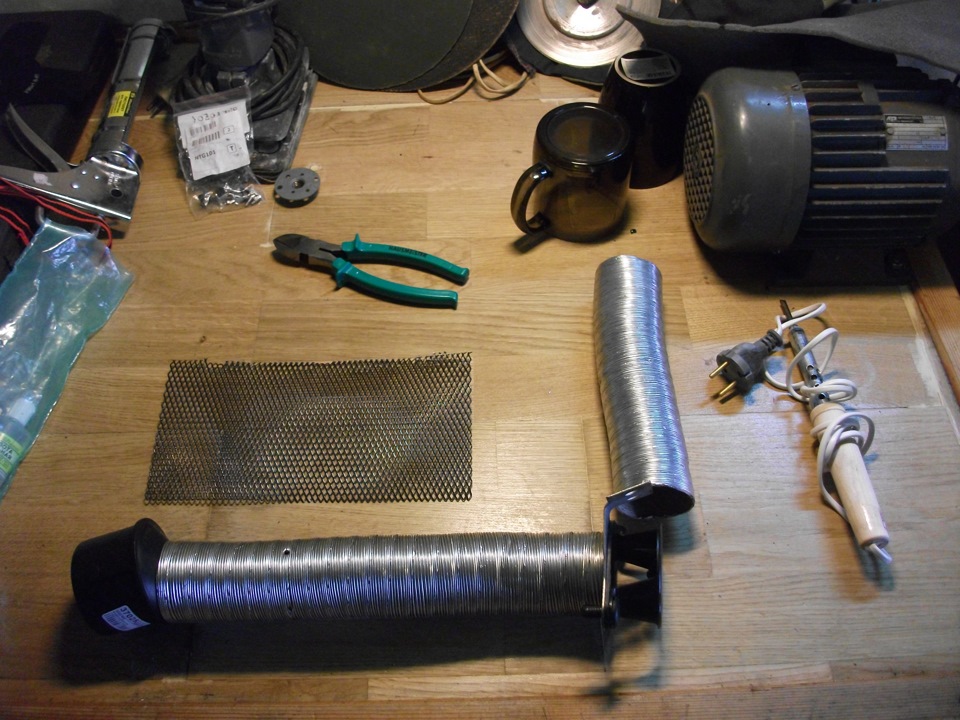

Купил в автомагазине гофру воздушного фильтра от ЛАДА 10-ого поколения, но оказалось, что нужна "Гофра воздушного фильтра в сборе". Она чуть дороже и имеет 2 набалдашника по краям.
Вырезал из остатков сетки решетку для гофры и "в варил" её паяльником.
Алгоритм:
1. Снимаем решетку радиатора.
2. Правую фару.
3. Поднимаем правое переднее колесо и снимаем его.
4. Откручиваем фильтр воздушный.
5. Откручиваем подкрылок и удаляем резонатор.
6. Вставляем гофру (по желанию) и собираем обратно.

2) Гофра одним концом очень хорошо подходит к нашему фильтру. Дополнительно для тугой посадки матнул изолентой.

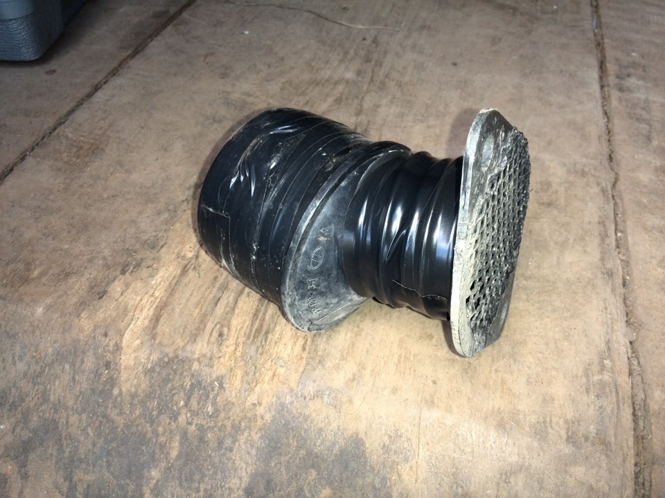

2.1) Гофра ужасно не надежная. Мною было порвано 2 штуки))) потом собрал и поставил укороченную версию.
3) Наконечники гофры имеют резьбу: не нужно выдергивать- надо выкручивать)
Результаты:
Звук и правда изменился, вот предлагаю видео
Результатом доволен, конечно не +10 лошадей, но есть сильное ощущение, что машину чуть чуть резвее стала набирать скорость.

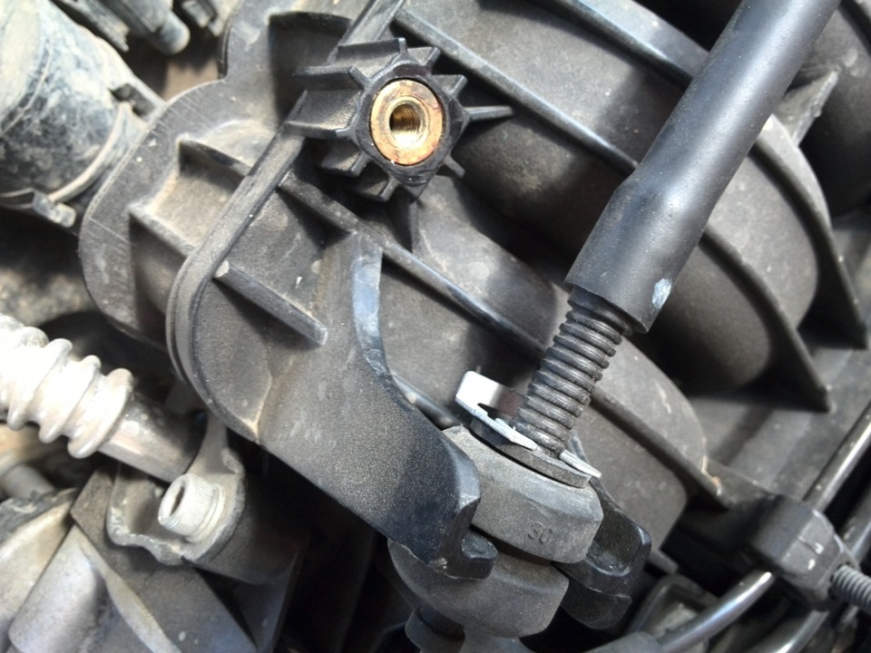

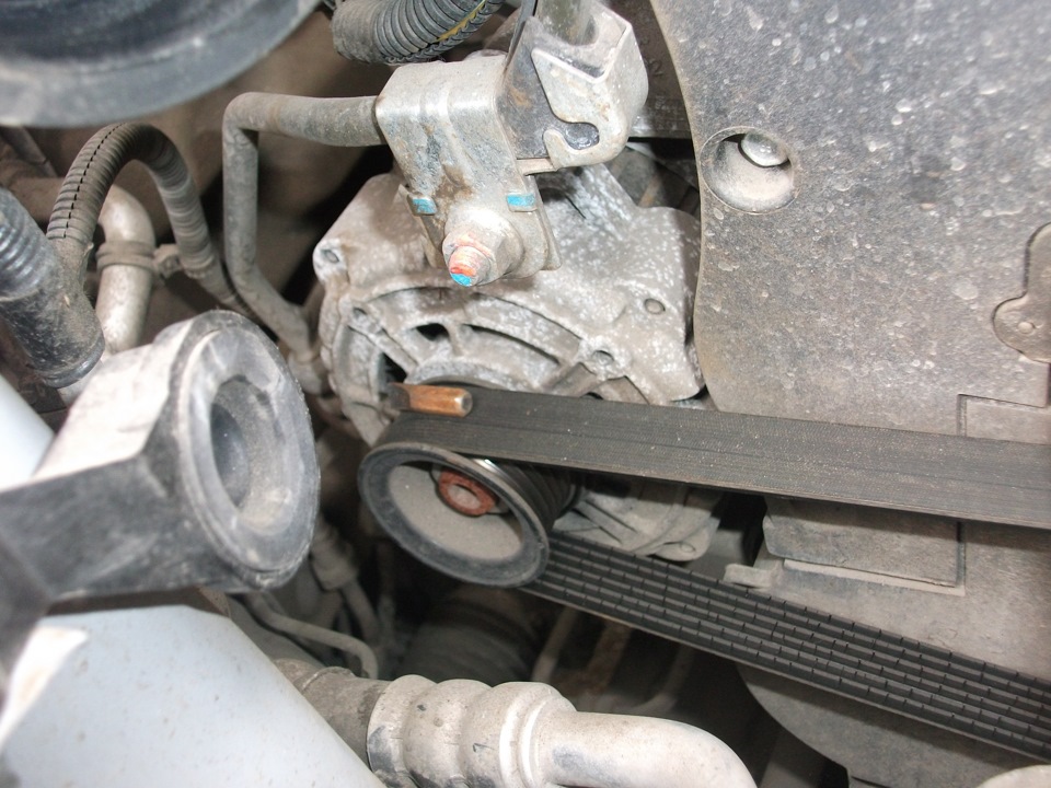

24.05.2014 Внес доработки в гофру
Попутно подтянул тросик газа

Я вот купил эту гофру сегодня но у меня нет фигни как на 2й фотке с ушками, ты ее отдельно покупал?
не ставь гофру! ей установка -ошибочна!
в самом низу этого поста ест ьссылка на www.drive2.ru/l/3779651/ — гофра развалится со преминем.
(что бы с ней не было проблем — надо убрать картон из неё )
а по поводу штуки с ушками — я тоже сначало купил без ушек, а потом с ушками:
из этого поста "Купил в автомагазине гофру воздушного фильтра от ЛАДА 10-ого поколения, но оказалось, что нужна "Гофра воздушного фильтра в сборе". Она чуть дороже и имеет 2 набалдашника по краям."

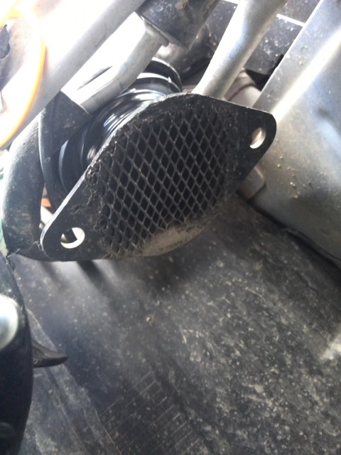

вопрос откуда эта приблуда воздух глотала?(черный ящик)
а там видно -такая штука овальная — как губы у ТП
нет я про место именно самого забора

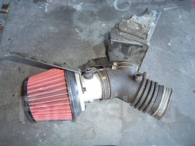

Кстати у отца был лансер 10 так там забор воздуха интерестно сделан (gallery.lancer-club.ru/al…rmal_05-06-lancer-red.jpg) на фото видно как. Я вот думаю этот забор можно приспособить на лач. Хочу слышать ваше мнение. И по поводу нагрева воздуха на впуске кому нибудь приходило в голову обмотать корпус фильтра материалом типо Изолона или пенофола? Такое используют в конструирование приточной системы вентиляции дабы избежать нагрева приточного воздуха от окр среды!
у кашкая так же сделано b-a.d-cd.net/d0f4bd8s-960.jpg . наверно можно сделать, но не уверен, что места под капотом хватит — у меня авто одеяло то в натуг закрывается).

Да может и проживет, если порвется ничего страшного не произойдет, генератор ГУР и кондиционер не будут работать, на аккумуляторе далеко не уедешь, особенно ночью. Будешь менять за одно поменяй натяжной ролик если он пластиковый, поменяй на металлический. Пластиковый часто ломается. А ремень стоит не дорого поменять не сложно, нужен только ключ на 14 и снять корпус воздушного фильтра. Вот например ремень Contitech 6PK1873 287 руб, Ролик Gates T38376 или Ina 534 0290 10 метал ролик
спасибо) учту обязательно.
FiltR666
а подскажи id оригинального металлического ролика пожалуйста.
96349976 оригинал, но не знаю какой там ролик, вот отличная замена оригиналу с мет роликом Gates T38376
Ремень привода агрегатов пора поменять весь в трещинах.
это скорее всего фотоаппартат так искозил. На глаз всё ОК (пробег то 53к всего)
Да отчетливо видны трещины, на последней фотке, на внутренней стороне ремня.
блин…ещё проживет пару тысяч?
