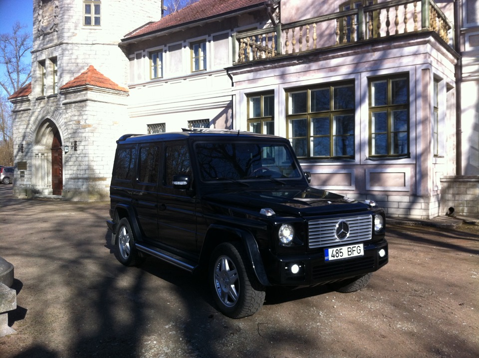

Как выяснилось в ходе ремонта…в автомобиле было намного больше поломок чем я предполагал). Итак, что починили и сколько это стоило:
1.Рулевой наконечник -2шт *65* Евро
2.Сайлентблоки перед. реактивной рычаги -4шт. *148* Евро
3.Резинки перед.реактивной рычаги -8шт. *32*
4.Ремень — *25* Евро
5.Подушка КП- *28* Евро
6.Колодки ручника *23* Евро
7.Рем комплект колодок ручника *12* Евро
8.Рулевая тяга- *210* Евро
9.Новые петли задней двери 2шт. *180* Евро
10.Тросс ручника- 2шт.*220* Евро
11.Ручка двери правая передняя-115.- Евро
12. Экран колодок ручника- 2шт. *70.-* Евро
13.Дерные заклёпки.- 33.-Евро
14.Кольцо АБС.- 10.-Евро
15.Задняя правая полуось (Б/У) *350.-* Евро
16.Сеточка на заднюю колонку, пепельница задняя, дворники.- *50* Евро
17. Устранили ошибку открытого люка, стопсигнала и парктроника.
18.Теперь сиденья и руль регулируются НОРМАЛЬНО…)
19. Глушак больше не бьёт по кузову когда едешь.*60* Евро
Цена деталей- 1661.-Евро
Работа:
Электроника- *195*-Евро
Слесарные работы- *550*-Евро
Малярные работы- *50*-Евро
Регулировка моста- *25*-Евро
Итого- 2481.-
И Это не всё…
+ уже заказаны 2 задних датчика АБС- *700-* Евро
На сегодняшний день потрачено 3181 Евро, продолжение следует…
