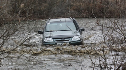

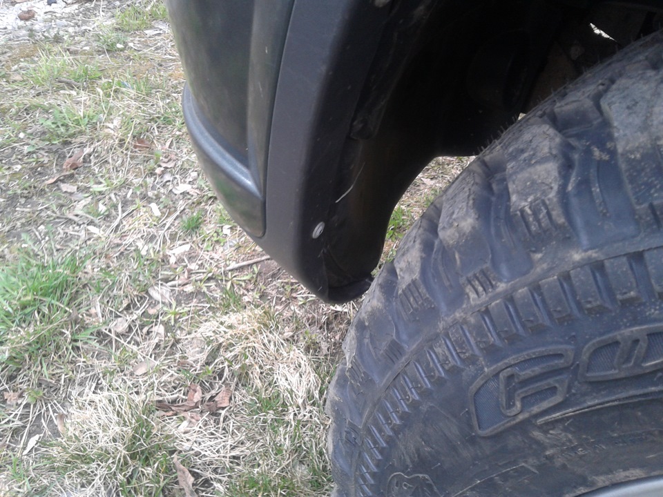

Ну вот, прошло чуть меньше месяца и наконец то я забрал машину из сервиса. Сразу же решил ее отмыть и порадовать новыми тапочками… К сожалению из за непонятного растягивания ремонта лифт сделать не успел, но тапочки пришлись почти в пору, разве что пришлось только чуть подрезать уголки переднего бампера, чтобы не терли при поворотах. На запаску тоже прикупил, но пака не ставил, т.к. на штатное место пока не умещается(бампер мешает) кронштейн еще переделать не успел. В целом думаю не плохо смотрятся, но все же нужно сделать лифт, правая сторона трет об подкрылок при повороте налево и теперь уж точно нужно поменять главные пары хотя бы на 4,3 все таки тяжеловаты тапочки для родных 3,9. Многие говорят что очень шумная, но при езде по городу шума ни кого нет, а по трассе чуть шумнее родной Continetal, ни каких напрягов нет да и машинка по моему стало лучше выглядеть и повыше стала сантиметров на 5.

Без лифта на неровностях подтирало раньше. И при полностью выкрученном руле с лева чуть лонжерон подтарало
получается лифт помог решить проблему?
просто я вылет родной у дисков боюсь, думаю тереть будет…
Да, вылет лучше чуть другой, сейчас эти колеса стоят у друга, с родным ЕТ40, но не критично, притирают лонжерон.
сколько без пар и лифта гонял на них?
Сезон, где то с апреля по декабрь, это без лифта, а пары потом к весне уже воткнул
хочу колеса такие взять… но вот думаю без пар наверно пол года катать придется… Боюсь что машина совсем ехать не будет… Или терпимо?
Да терпимо, ни так уж много в динамике теряется, причем спидометр перестает врать.
спасибо, теперь можно брать и не париться)
у меня на этой резине сейчас друг катает, доволен, все штатное кроме небольших проставок. хотя вылет бы чуть другой диска не помешал бы, а то чутка подтирает)
а проставки где?
проставки только над пружинами

Да на кочках и задние и передние подкрылки трет, но я бы сказал не очень критично, но лучше сделать лифт, либо попробовать колеса 235/75 r15. Я без лифта больше полгода от катал, на двух покаушках.
а лифт какой сделали
сколько милиметров
тоесть под верхнюю шаровую подкладывали проставки
или без этого можно както обойтись
просто если подкладываешь под верхнюю шаровую проставку то геометрия подвески изменяется
и износ резины увеличивается
Да стоит, под чашку простаки набирались из шайб, так что точный лифт сказать не могу, но точно не меньше 50мм
тоесть под шаровой тоже проставка у вас стоит ?
да

Привет. А как решил вопрос с кронштейном запаски? У меня тоже не встает 235/70/16. У тебя при полном вывороте руля наружу 225 -е колеса не трут по лонжерону на штатном литье?
Пока ни как руки не дойдут, есть вариант(у кого то на дарайве видел), купить обычное и переварить, либо хочу попробывать перенести повыше за счет пластин с болтами(пластины на родные шпильки повесить). А так к весне думаю сделать экспедиционник и переместить запаску на крышу.Нет, не трут, но бывает от езды по говнам подкрылки вылетают, тогда цеплять начинает. В НГ праздики буду машину лифтовать)
При вывешивании не цепляют за арки?
есть немного. все ни как не отлифтуюсь, хотя все уже есть))
