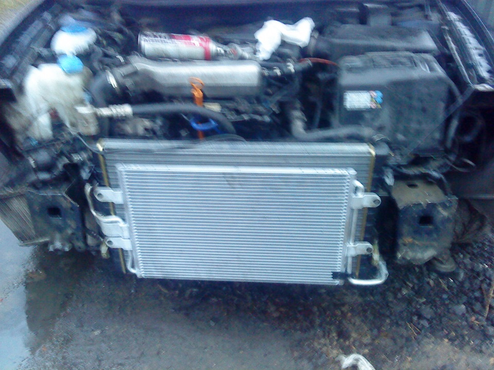

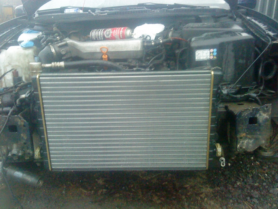

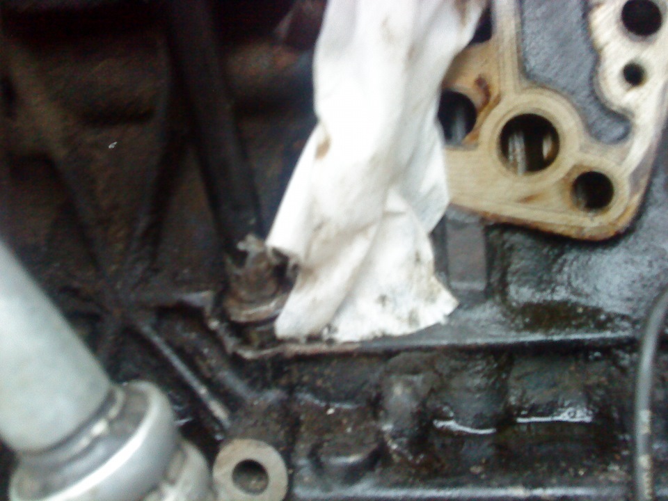

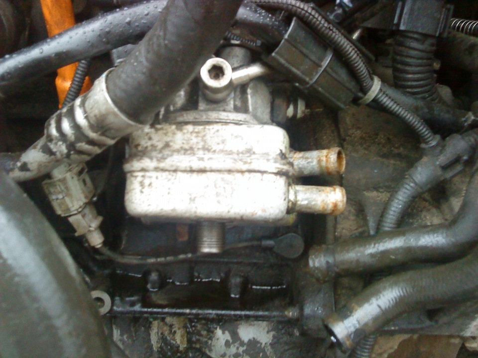

Ну собственно, скинул морду, снял радиаторы, и теперь чтоб ничего не мешало вытащить направляющую, снял радиатор охлаждения масла

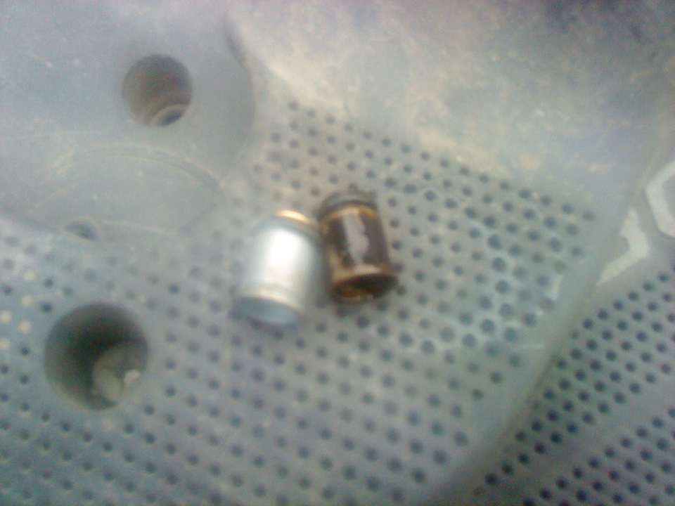

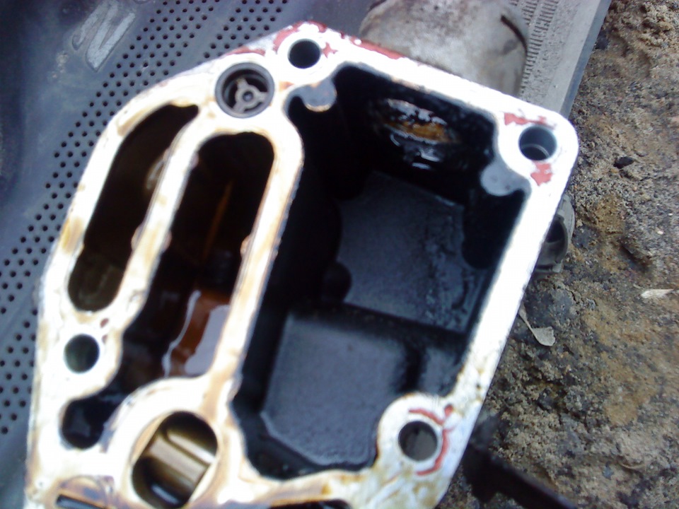

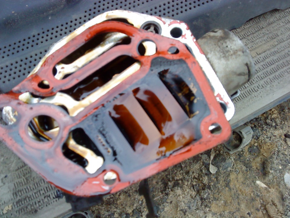

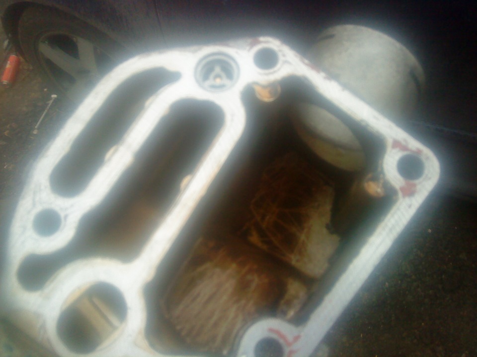

Это обратный клапан подачи масла, который отвечает за то, чтобы пока двигатель заглушен масло не стекало из бошки в картер. Если он неисправен, то при первом запуске какое то время будут слышны щелчки, пока масло не закачается во все магистрали.

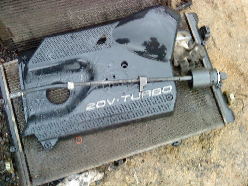

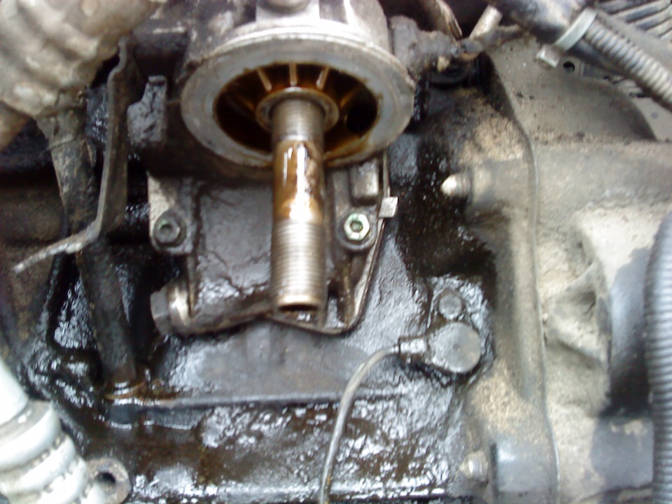

Когда все снял и появился доступ к направляющей, вкрутил в направляющую стержень длинный с резьбой и соорудил что то на подобие обратного молотка(По совету одного хорошего человека). Но масса этого самого молотка была судя по всему недостаточной, поэтому выбить вверх не получилось, короче я долго колупался, пока друг не принес зубило с молотком и я смог подбиться под шляпку направляющей и гдето на 5-7 мм сдвинуть ее с места
Ну а потом уже темже обратным молотком легко выбил направляющую вверх.

231 606- радиатор двигателя
817 244-радиатор кондея (в exist бъется как конденсатор)

06A 103 175-клапан кронштейна масляного фильтра
06A 115 441 J-прокладка кронштейна масляного фильтра

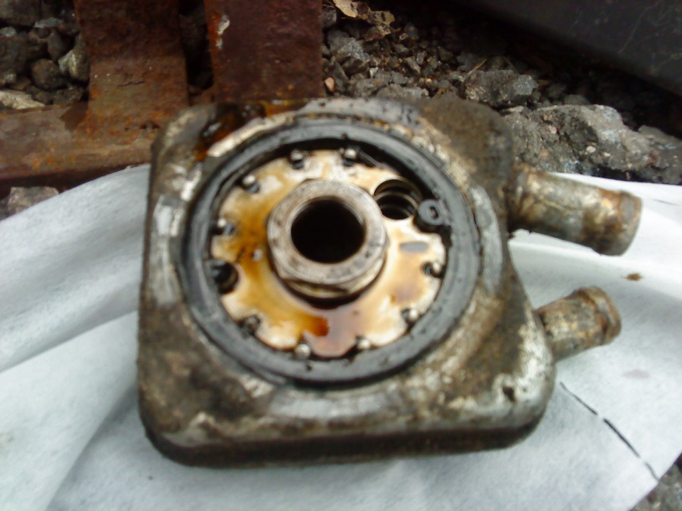

038 117 070 A-кольцо уплотнительное масляного радиатора

06D 103 634 E-трубка щупа измерения уровня масла

Привет) подскажи для чего нужен клапан в кранштейне масленного фильтра, заказал приехал не тот, старый вроде продувается без проблем да и чисто там все было
Привет.
"Это обратный клапан подачи масла, который отвечает за то, чтобы пока двигатель заглушен масло не стекало из бошки в картер. Если он неисправен, то при первом запуске какое то время будут слышны щелчки, пока масло не закачается во все магистрали".
В теме в самом начале написано-)
Спасибо
-) Да не за что
Вот спасибо тебе большое! Здоровья тебе! Помог так помог
