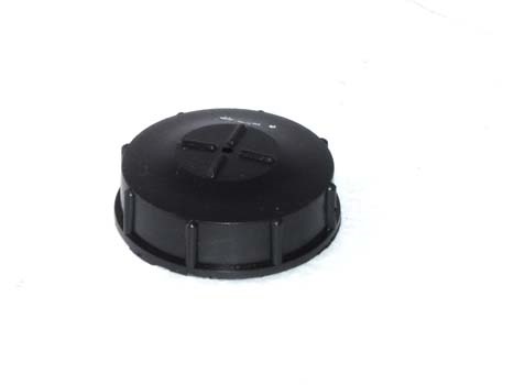

Соорудил такую штукенцию ибо просить о помощи не люблю да и не кого в общем-то. Как выяснилось позже задумка не новая, существуют подобные "инструменты" и в продаже, только ценник другой. В последнее время с тормозами я вожусь (эксперименты в основном) часто, в сервис для прокачки каждый раз ехать как-то не вариант. Да и работают там в основном … ну вы в курсе. Опять же в прайсах сервисов прокачка обычно значится ~100р за узел, только не указывается что подъемник ~200р. Опять же есть нюанс при прокачке на подъемнике: колдун требуется поджимать (подробностей не помню), что в условиях автосервиса редко соблюдается.

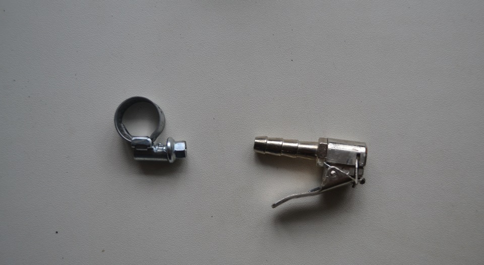

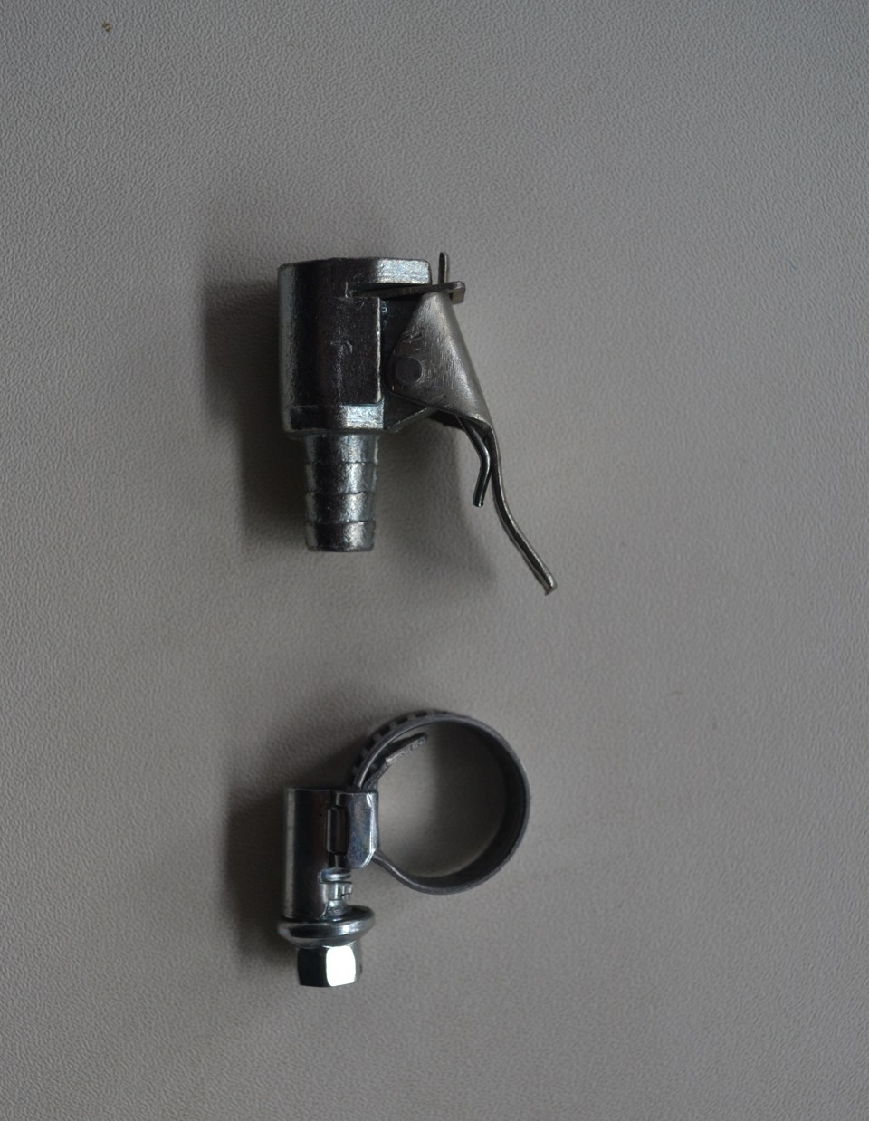

Для изготовления приспособления потребуется:
Крышка бачка сцепления (4,75р);
Вентиль для бескамерной резины (14,25р.);
Наконечник насоса (я использовал два по 35р, можно обойтись одним);
Шланг подходящего сечения, способный выдержать давление в 1,5 атм. и длиной на ваше усмотрение. Использовал в итоге имеющийся силиконовый внутренним диаметром 7мм;
Хомуты 8-12 мм, две штуки. Также можно использовать медную проволоку.
Прокладка из резины, например, по внутреннему диаметру крышки;
Герметик;
В крышке сверлится отверстие диаметром около 11-12 мм, чтобы вставить вентиль внатяг. Для надежности я обмазал герметиком. Эстетам рекомендую использовать черный герметик.
Из вентиля можно (хотя не особо то и нужно) выкрутить золотник и вставить резиновую прокладку под крышку. Без прокладки давление не держится совсем.
Далее вставляем наконечники в шланг, затягиваем хомуты. Устройство готово к использованию.
Для прокачки тормозов нужно временно заменить крышку бачка на нашу, на вентиль одеть (если уже не одет) один конец шланга или наконечник. Второй наконечник одевается на камеру либо на запаску.
Важно: желательно чтобы давление в камере/запаске не превышало 1,5 атм, иначе прокачка закончится проверкой системы, а именно бачка, на прочность. Да и тормозная жидкость очень быстро уходит при высоком давлении.
Далее прокачиваем как обычно, то есть просто содаем давление и стравливаем тормозную через штуцеры прокачки. Не забываем вОвремя подливать тормозную жидкость.
Плюсы и минусы системы отмечать пожалуй смысла нет, каждый сам для себя решит.

А воздуха-то не накачаешь так в систему ?
Если за уровнем тормозной жидкости не уследить, то такое возможно. Впрочем, так же как и при "традиционном" способе прокачки.
а как должна выглядеть эта прокладка ?
Как диск с отверстием в центре. Наружный диаметр равен или чуть меньше внутреннего диаметра крышки. Диаметр отверстия примерно 15 мм. При первой же возможности добавлю фотку. А то действительно не совсем понятно)
Спасибо ) Думаю с компрессора не стоит прокачивать таким образом ) А то точно воздух заполнит всю систему
А я вроде так и написал) Может и бачок лопнуть еще.
Дал 1.5 атм слабовато жидкость идёт. При прокачки в двоём лудше, а если больше дать?
Не, больше давать не стоит, выбить может где-нибудь или бачок лопнет. Тормозную жидкость давно менял? Она как бы немного густеет со временем. Может тавотница подзабитая еще, хз даже.
Я просто лоханулся.Поставил 2наконечника и не снял с соска золотник.Лудше ставить наконечник от ручного насоса, а то эти метал. травят. С насоса вставил закрыл его и всё.

Из вентиля следует выкрутить золотник и вставить прокладку. Без прокладки давление не держится совсем.
Уточните пожалуйста, прокладку в вентиль или в крышку?
Действительно, косяк-с.
Доберусь до компа-исправлю.Спасибо!Прокладку нужно вложить в крышку.
Исправил.

Спасибо большое за инфу.кок раз проблема не могу прокачать тормоза, только с 5 нажатия на педаль начинает нормально тормозить. ВоПРОС. А таким способом т.е уже не надо на педаль нажимать?
Не за что. Возможно с ГТЦ проблема. Ничего нажимать не надо, просто соединяешь как на последнем рисунке и стравливаешь как обычно через штуцеры поочередно.
эт на любых авто можно? и колеса не надо снимать если так?
На машинах с АБС по-другому как-то. Если до штуцера можно дотянуться, то не обязательно.
Сколько раз прокачиваешь так одно колесо ?
Как бы это сказать. Один раз в общем-то. Давление в системе постоянное за счет давления камеры или запаски, не нужно бегать туда-сюда, педаль давить, давление в системе создавать. И тормозная жидкость идет при открытии штуцера прокачки постоянным потоком. Главное за уровнем тормозной следить. Для примера, два задних я на выходных прокачал за одним прием за минут 10-15.
