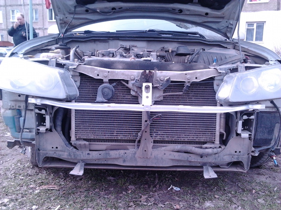

Как снять бампер в инете и так много описаний, даже я сегодня первый раз снимал, у меня ушло минут 10, и то только потому что небыло трещетки, пришлось рожковым подлезать и откручивать гайку на 10 которая спрятана в арке колеса за подкрылком. а все остальное на клипсах, под капотом 3
промеж черной сеткой и радиатором еще 2
а так же 2 если заглянуть снизу, и по одному со стороны колеса тож снизу.
вот так аля без бампера выглядить, сразу в глаза бросается очень "мощьный" усилитель бампера, который даже трогать страшно (вот тот мужик на заднем плане который попался потом мне бегал бутылку искал, так как омывайка стала вытекать и я держал пальцем дырку))))

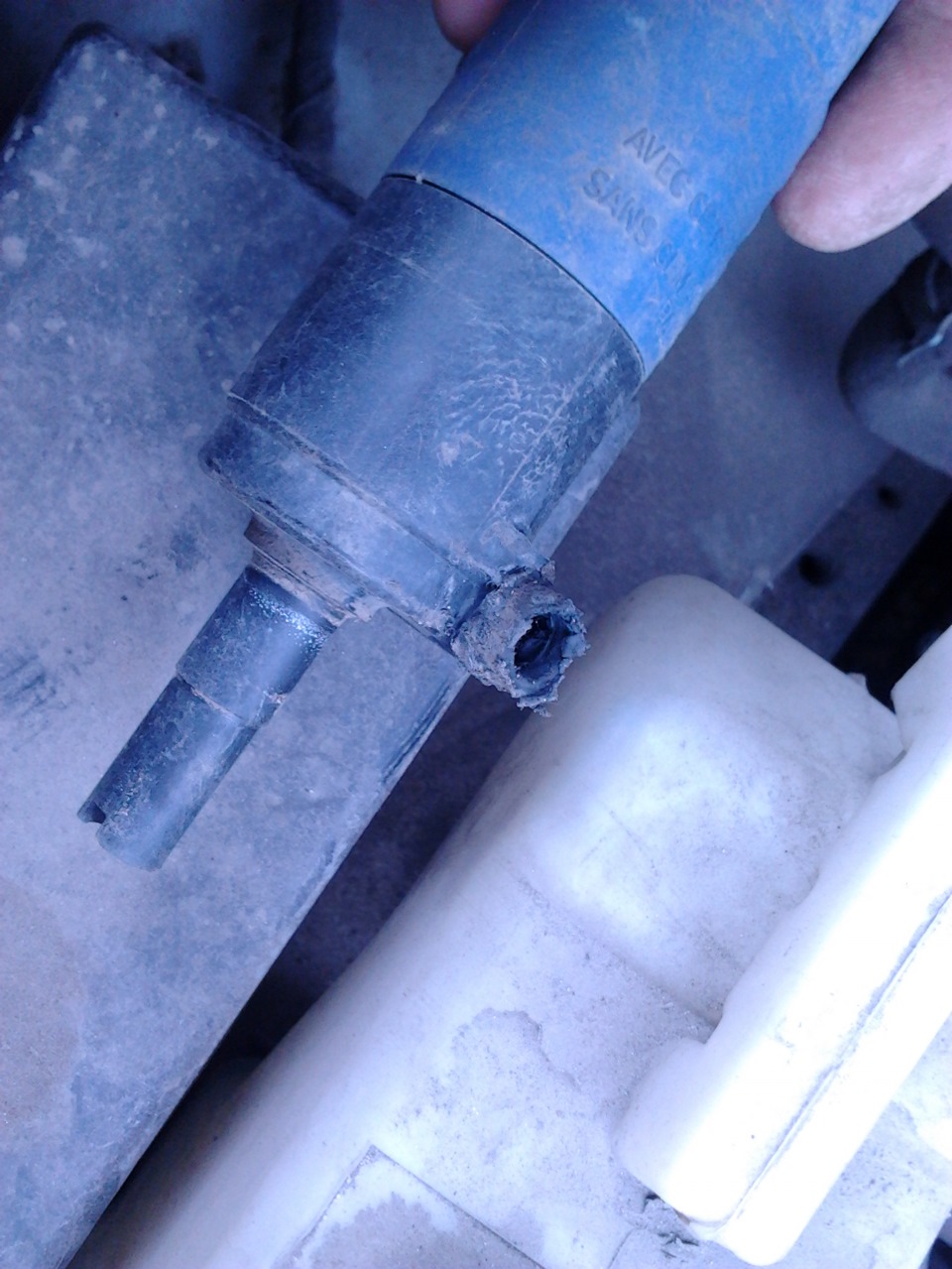

вот в таком состоянии я снял мотор, что то с ним делали раньше…

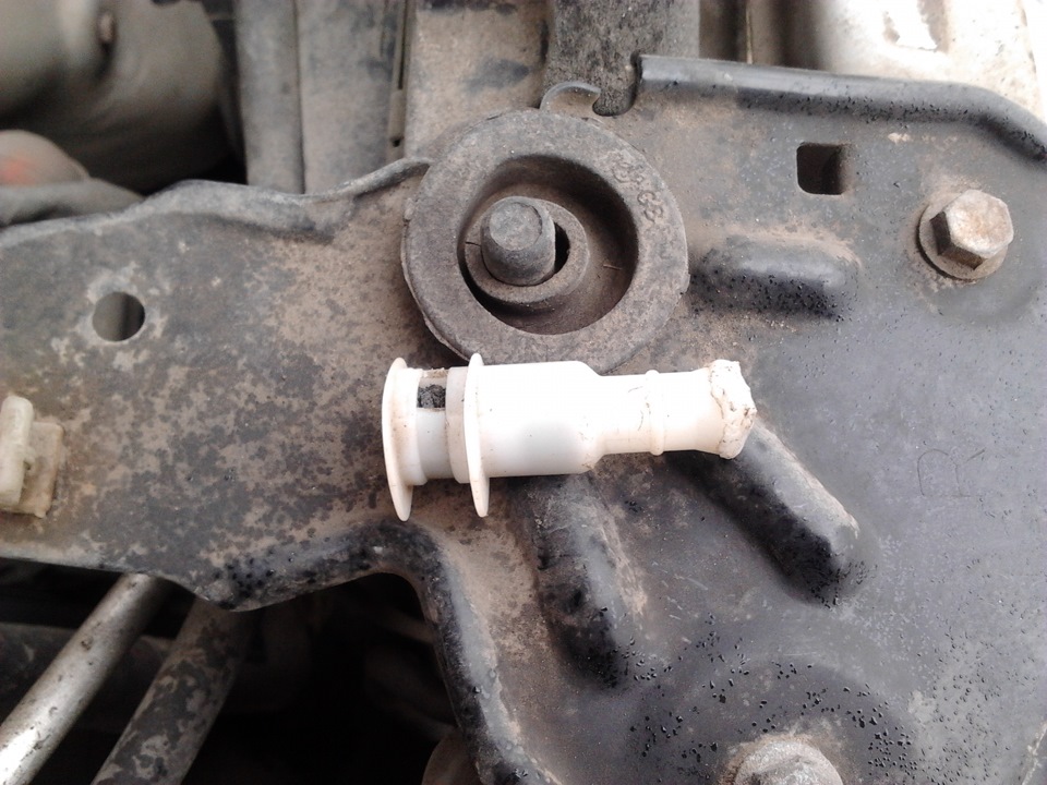

на раздробленом и измученном наконечнике была одета вот такая хрень, заплавленная с одной стороны и шланг был отсоединен
недавно мне отдали мотор в более лучшем состоянии, без раздробленных наконечников, поэтому было решено просто попробовать на него одеть шланг и захомутать. пришлось нести бампер домой и ехать в магаз прям так)

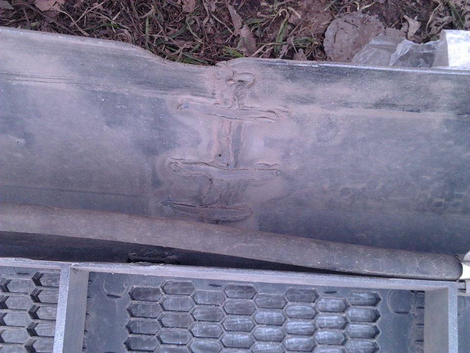

еще заметил что бампер был коцнутый и его ремонтировали
