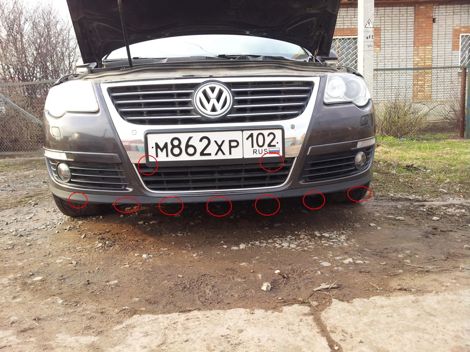

Итак открываем капот, начнем с решетки радиатора, для этого с каждой стороны выкручиваем по три самореза
Дальше снимаем номер и снизу на решетке видим еще два самореза. После этого решетку можно снять
Нагибаемся еще ниже и из губы выкручиваем 8 саморезов

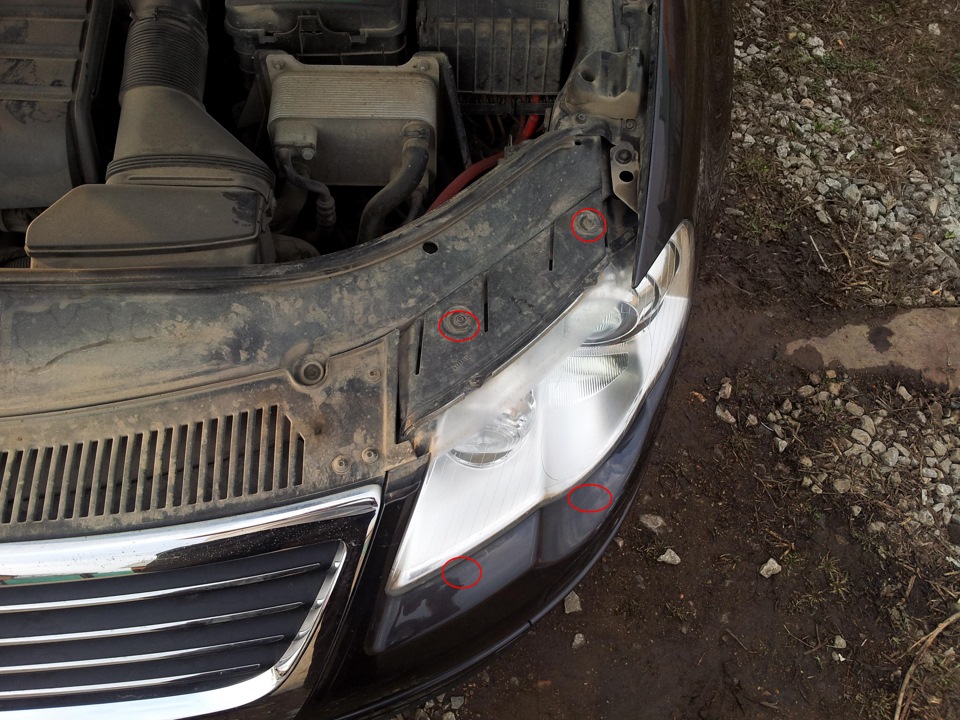

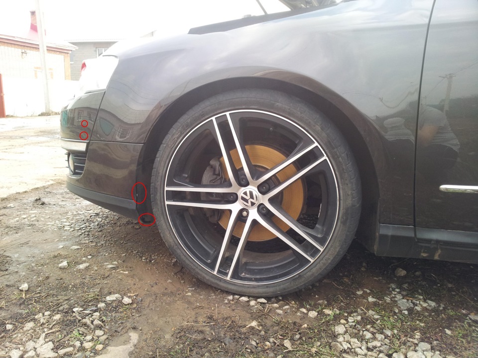

Далее идем к колесу, надо будет частично открутить подкрылок чтоб был доступ к двум гайкам, которые находятся под фарой. К ним подобраться тяжелее всего, нужно будет несколько удлинителей на отвертку. И еще один саморез снизу бампер к подрылку держит
После этого уже можно бампер немного сдернуть вперед чтобы можно было подобраться к двум винтам под фарой, после чего выкручиваем два самореза сверху и фара в руках

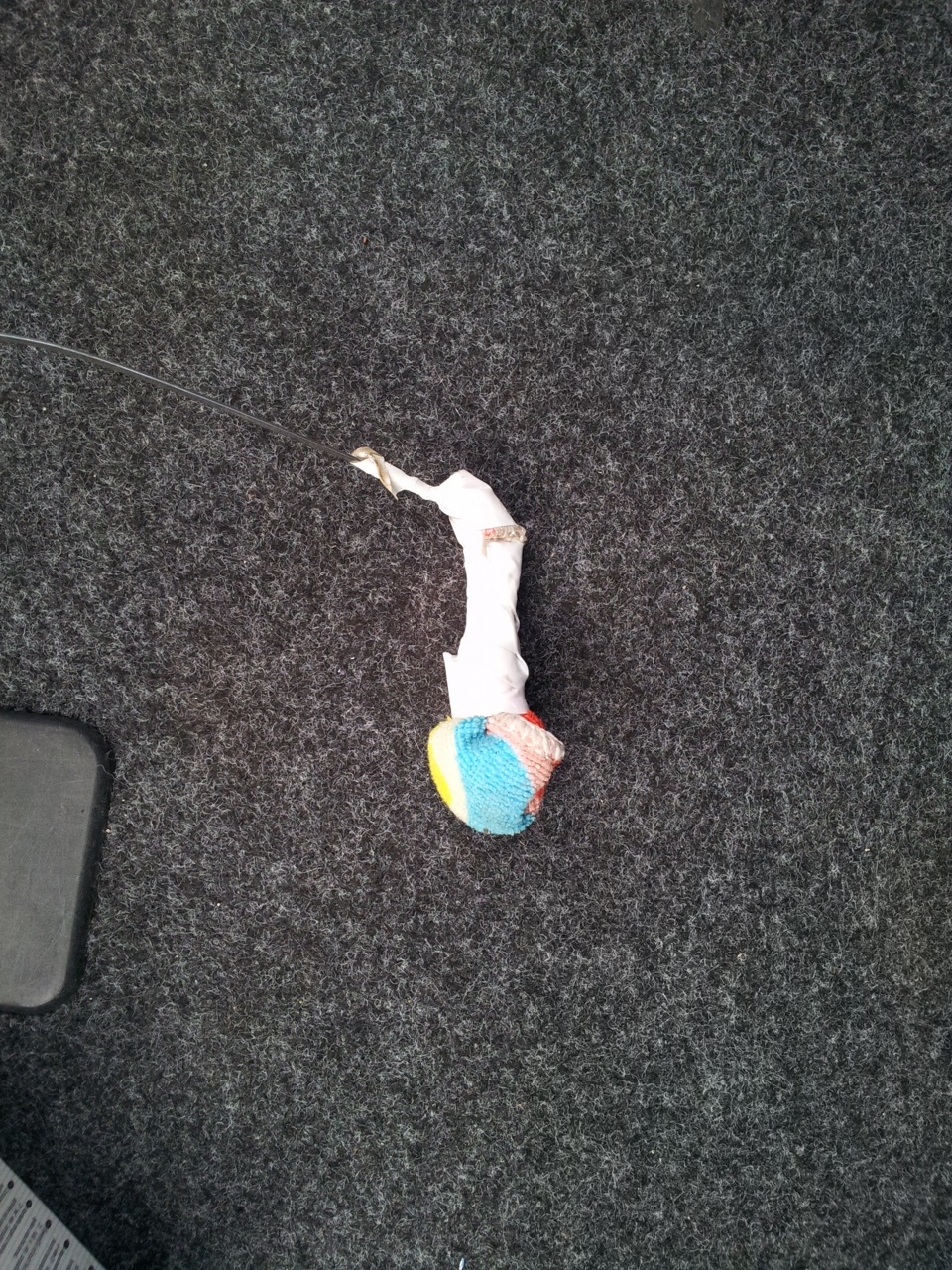

Заодно раз уж такое дело, было решено протереть линзу тряпочкой от пыли, тк на ней уже виднелся небольшой налет пыли. Для этого была взята спица от ненужного дворника, примотан кусок микрофибры и через отверстие бокового света почистил линзу

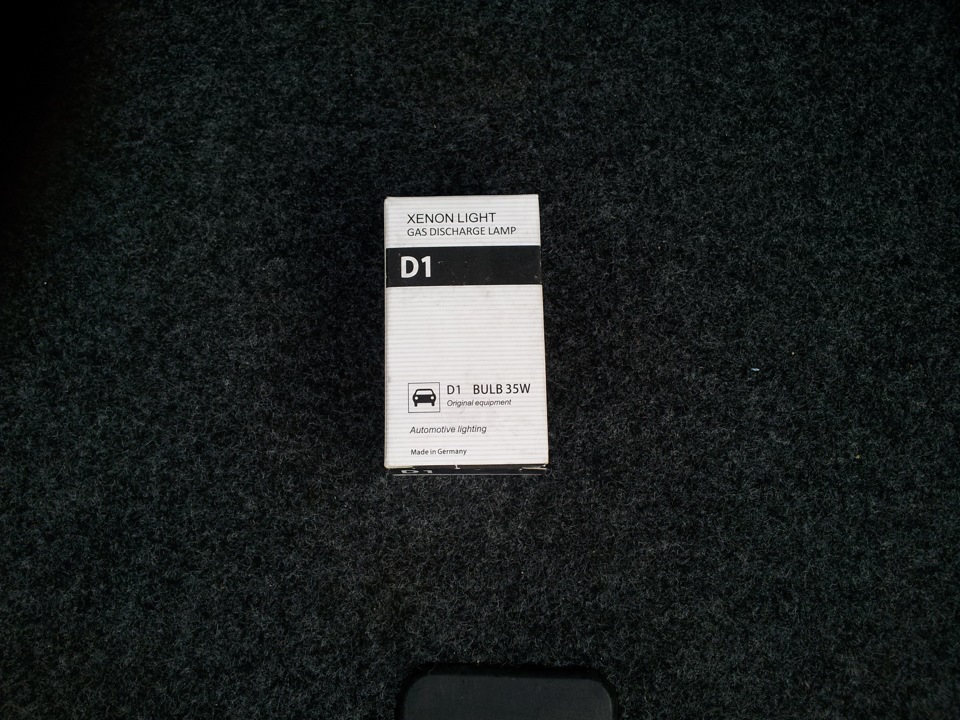

Номер лампы 85410

а какие лампы ставил?)
Фото же есть) Филипс д1с вот их каталожный номер 85410

Я осенью когда лампы менял тоже протереть решил, пля лучше бы не трогал, полностью пыль не убрать, зато следы протирательства видны
коцки оставил или разводы? я специально микрофибру взял, пыль хорошо убирает и разводов не оставляет
Разводы, я протирал линзу с двух сторон, лучше бы не трогал
я первую фару тоже пытался снутри сначала, понял что ничего не получится нормально, поэтому ток снаружи протер
