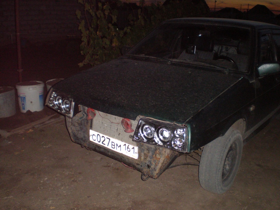

Сегодня утром поехал в Волгодонск, купил старые-новые фары (б.у. т.е). Но и сами фары не простые, под стиль Pro Sport типо. В общем то, что я хотел. Жаль, что о подводных камнях не догадывался. Днем установил их, подключил, а вечером уже посмотрел как светят. Конечно, местами виновата моя проводка, но вот только дальний светящий раз в 10 слабей ближнего это уже что-то. Завтра наверное буду разбирать их, думать как привести в нормальный вид.

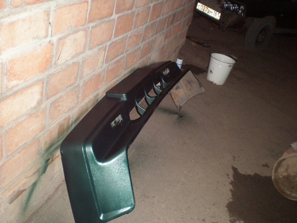

Ах да, решил я ещё сегодня покрасить и бампер. Красил уже по сумеркам, некоторые места проглядел, завтра докрашу и примерю. А выглядит это примерно вот так:
