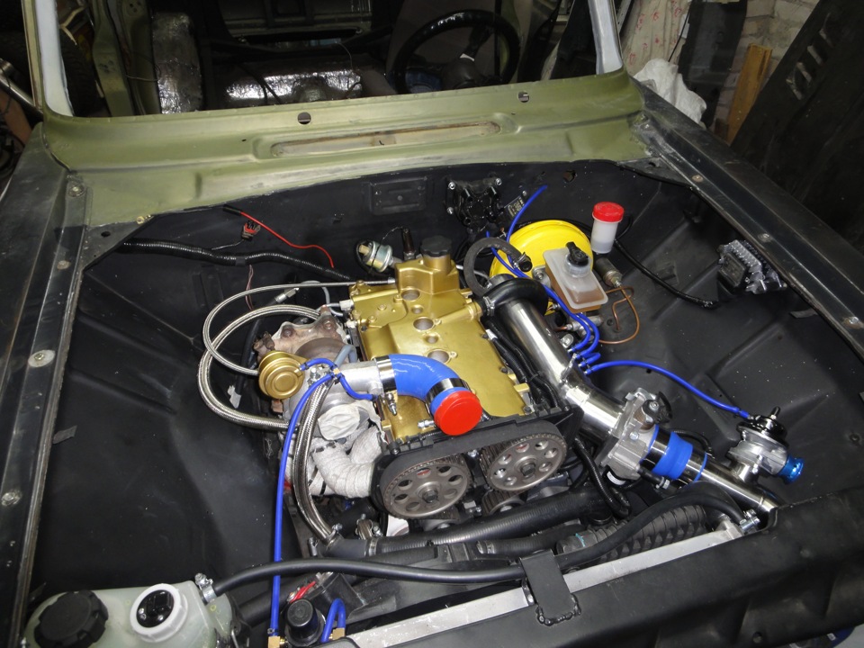

привет всем

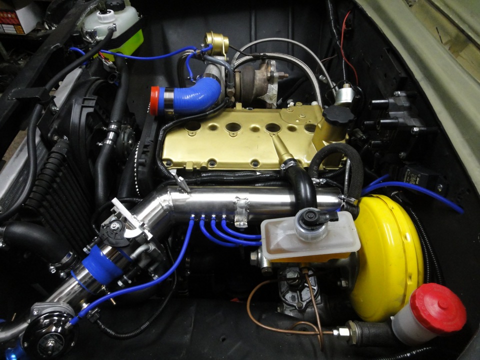

итого в краТЦсе о моторе.
блок калина
гбц 2112(валы.гидрики.клапана .все сток все новое)
вал коленчатый калина.75.6
шатун 2110 облегченный
поршень нива 21213.клуб турбо(камера 20кубов)

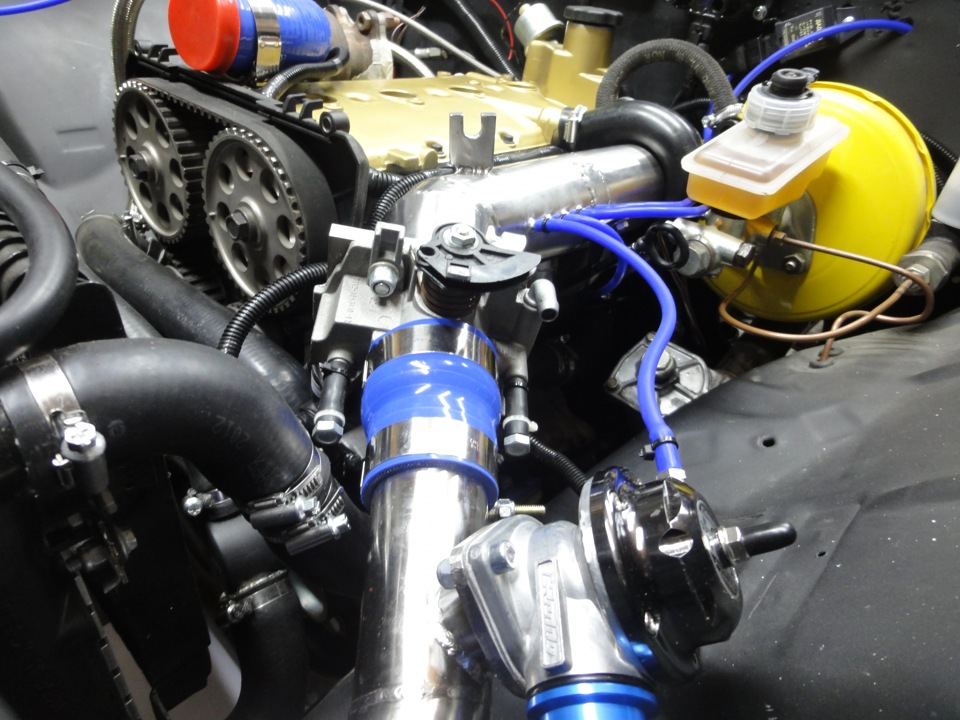

впускной коллектор КАСТОМ дросель 54
выпуск даунпайп на 63трубе

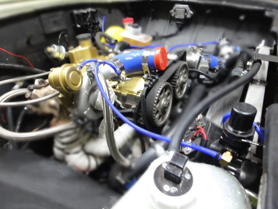

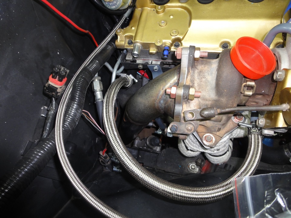

турбина тд04л.(подача масла .подача тосола .армированные шланги)

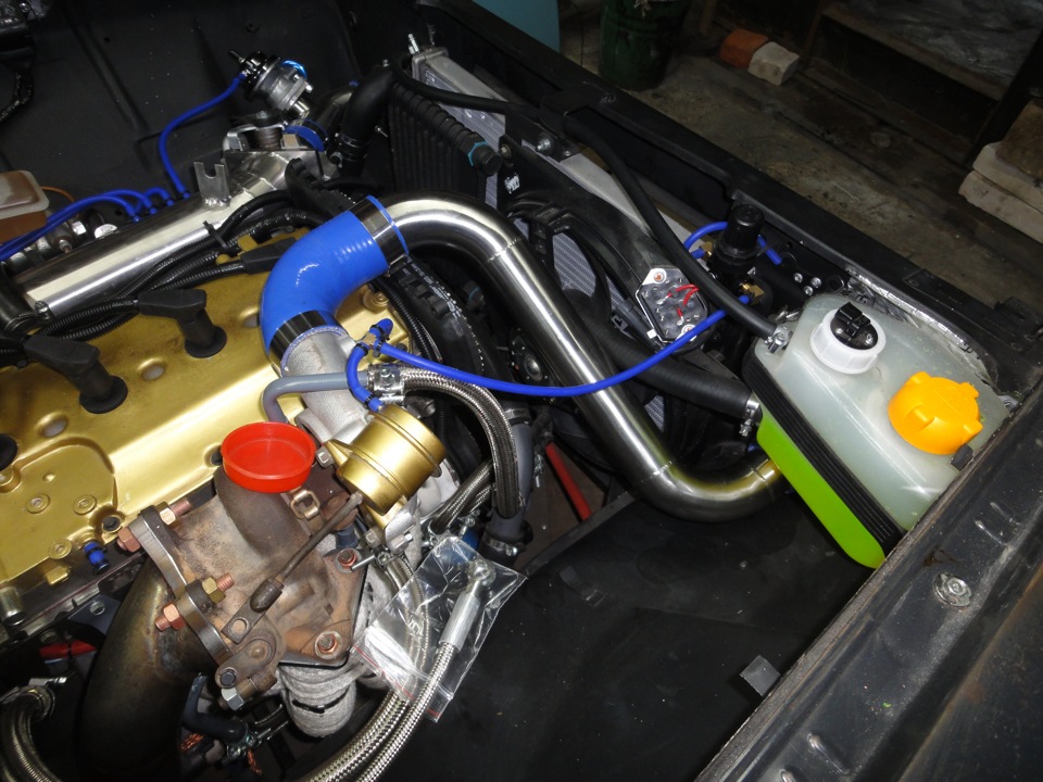

пайпинг 51ый зеркалка нержа.
силикин клубтурбо
интеркуллер клубтурбо.
зажигание .модуль 3ех контактный +божья искра
ДАД на 1.5бара +ДTВ
.бак топливный ваз2107.инж.насос вальбро
форсунки топливные сименс дека 630сс

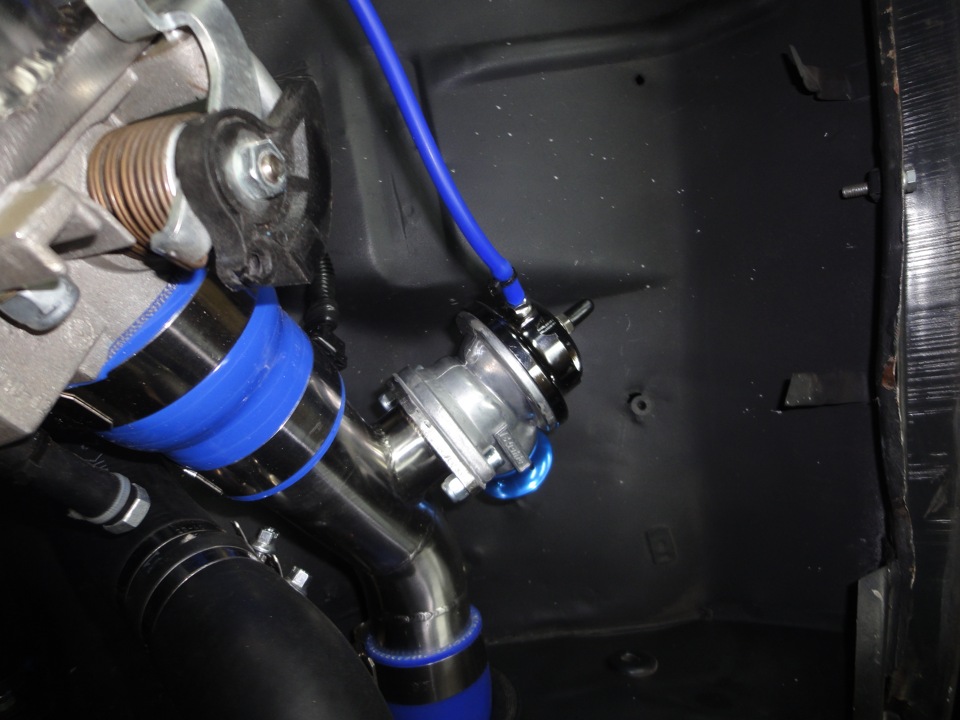

блоу офф greedy
блок управления двигателем январь 5.1-41.
коса к датчикам 103
грм гейтЗ усиленный.

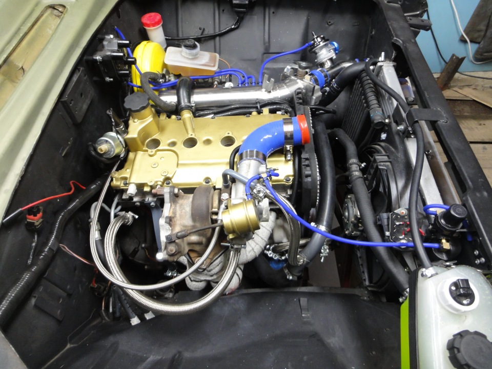

запуск со дня на день…не хватает времени!жуткие условия работы.
в принципе все готово для запуска.нужна прошивка.
фото нет! потому как фотика нет!скоро сделаю фото!всем успехов!
в этом году запуск.покраска весной!выезд тоже весной!
ВСЕМ ПРИВЕТё!ВСЕ СОБРАННО.ДЛЯ ЗАПУСКА НУЖЕН ЗАМОК ЗАЖИГАНИЯ.БЕНЗИН.И ОДИН ПАЙПИНГ.который валяется в машине уже.и конечно же время.которого нет!(скоро!

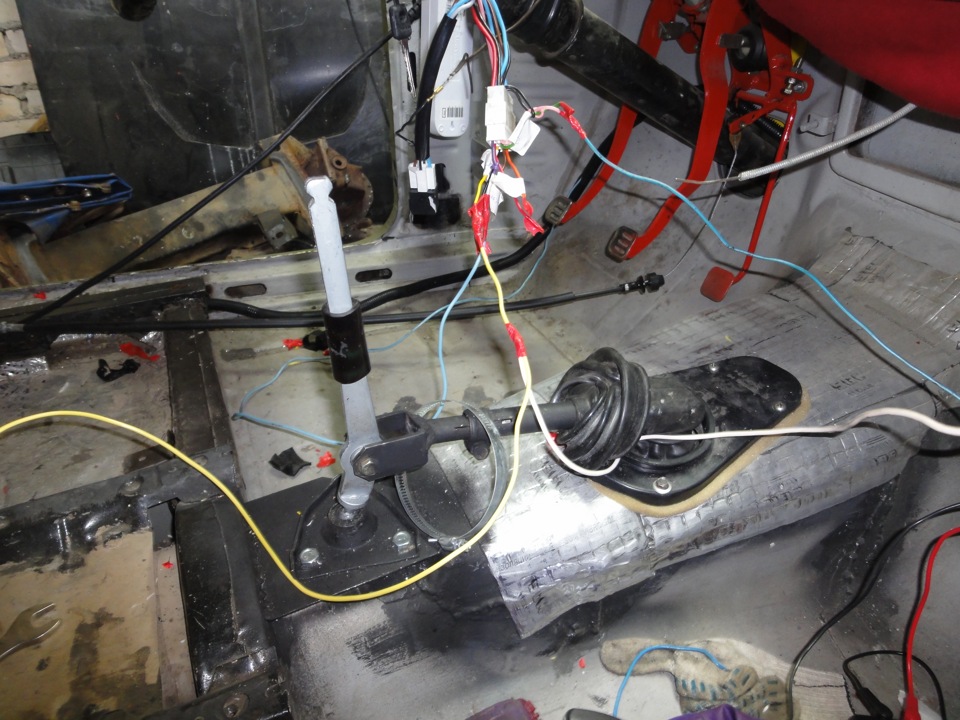

Привет ! скажи а как ты заднюю включаешь с такой переделанной кулисой, ведь для включения задней рычаг утапливать надо?
привет.кулиса от шеви нивы.включается также но утапливать не нужно…никаких переделок !

а чего холодную часть не повернул?
легких путей не ищу))
а серьезно ?
серъезно…пробывал провернуть.не получилось.на этом и закончил)
