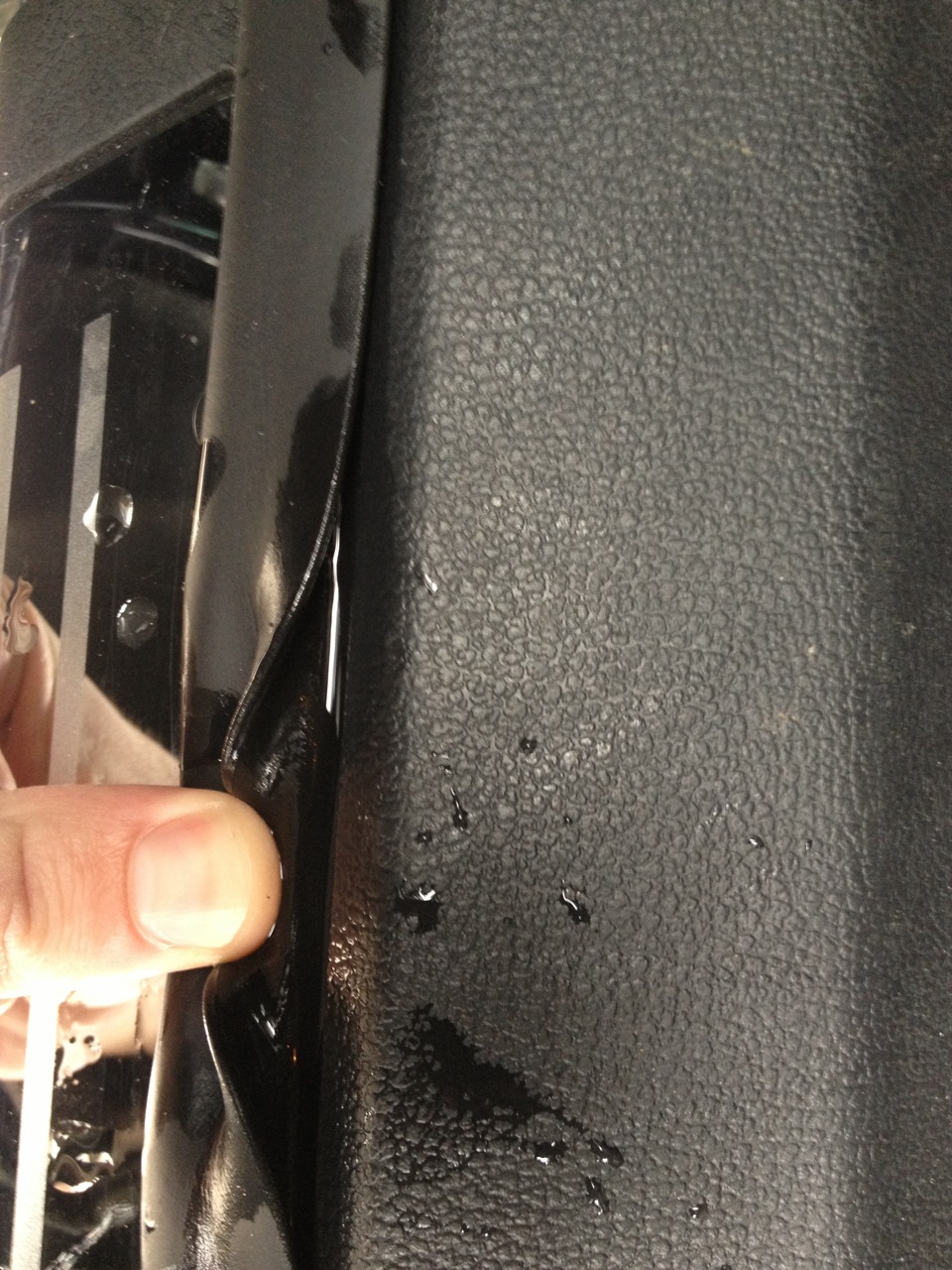

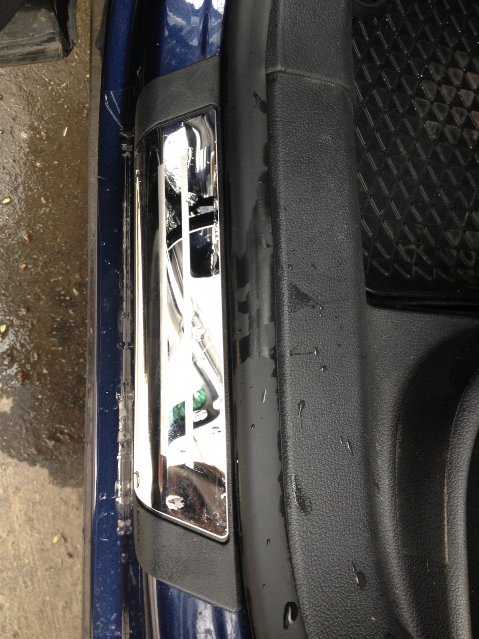

На днях меня вызвали в Германику после моей жалобы в VW. Тиг видно понял что я еду на сервис и решил принести еще новых сюрпризов- во первых на утро я обнаружил что на задних порогах (особенно слева) целая лужа. При открытии двери вода как из ведра вытекла. Я так и не смог понять откуда она там но порог если не протереть все время сырой и вода стоит прям в резинке. (забегая вперед скажу что на сервисе тоже ничего не нашли)

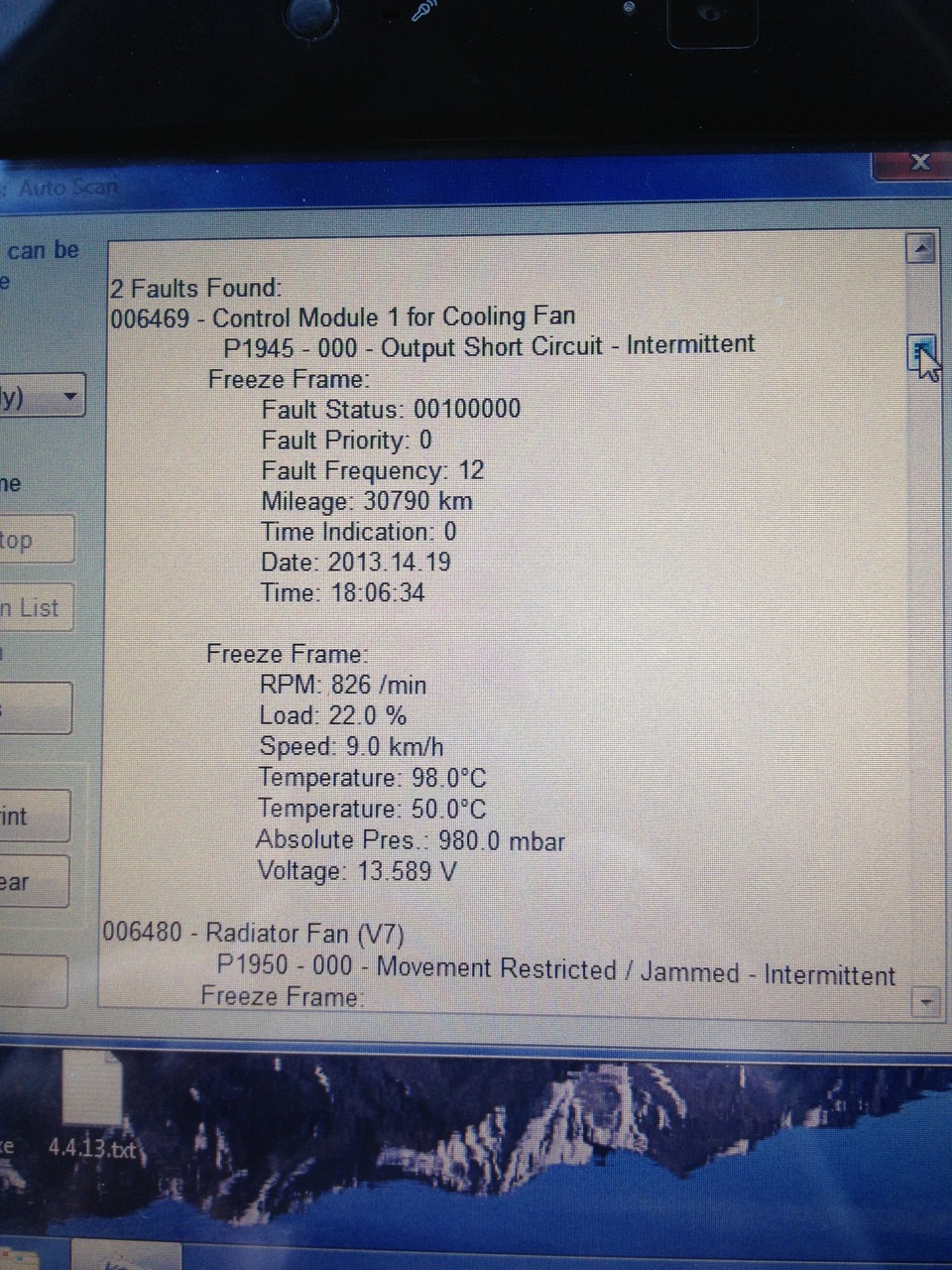

Когда в Москве установилась теплая погода стал замечать что в пробках шум от вентиляторов идет куда сильнее чем раньше. Как от крузаков (какбудто включен пылесос под капотом). сначала не предал этому значения. Но потом это стало повторяться и в очень странном цыкле- идет шум секунд 10, потом тишина тоже около секунд 10, потом опять шум и такой цикл может повторяться раз до 10. В один момент я успел открыть капот и посмотреть в чем дело. оказалось что большой вентилятор во время шума не крутится вообще а маленький крутится в этот момент в 2 раза сильнее. Потом большой запускается но сразу вырубается. В итоге я просканировал на ошибки ваг комом и конечноже они нашлись.
В итоге- замена вентилятора по гарантии.

4) замена вентилятора охлаждения двигателя

В общем то это думаю не так страшно…все таки любая машина ломается… у меня тоже так же работал большой вентилятор год проездил и все таки на днях поменял его, и пороги задние так же мокрые, но только в определенный период думаю это конденсат.
