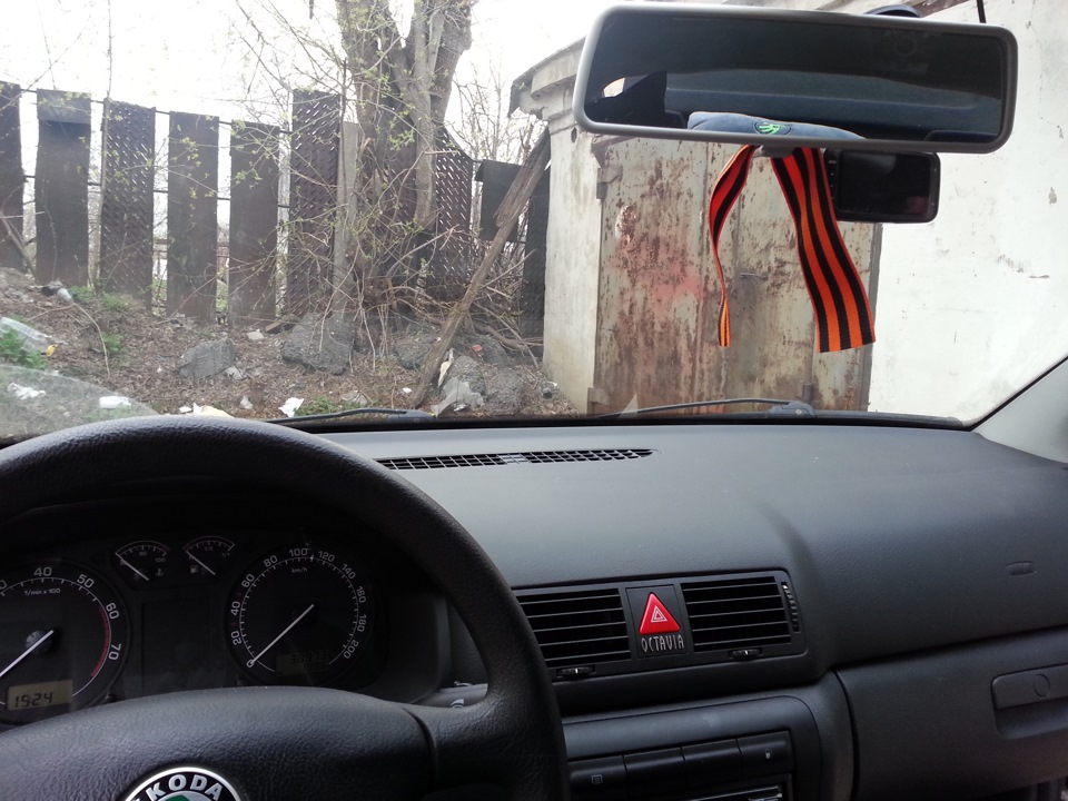

Расположил за зеркалом
Блок питания адаптирован под прикуриватель
Разбор начинает с откручивания фланца пружинного контакта, на фото все видно!
Разобрал стойку, снимается легко, тянем её вдоль стекла и она сама выскочит из фиксаторов.
Провод от питания видеорегистратора с платой трансформатора, тянул под обшивкой крыши по периметру стекла, через стойку, под педальным блоком и вывел в центральную консоль

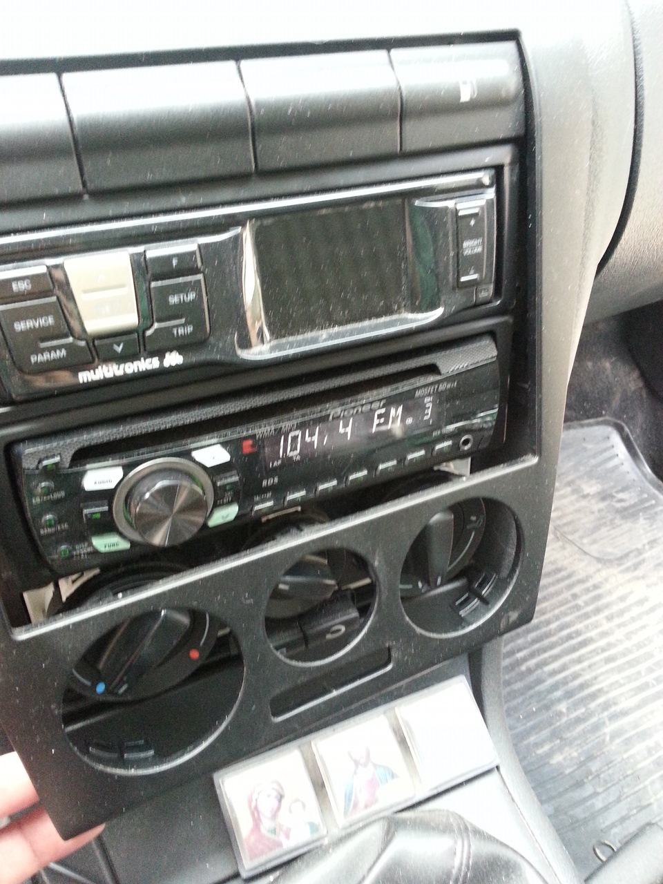

Снимаем облицовку центральной консоли, я её поддеваю всегда с низу.

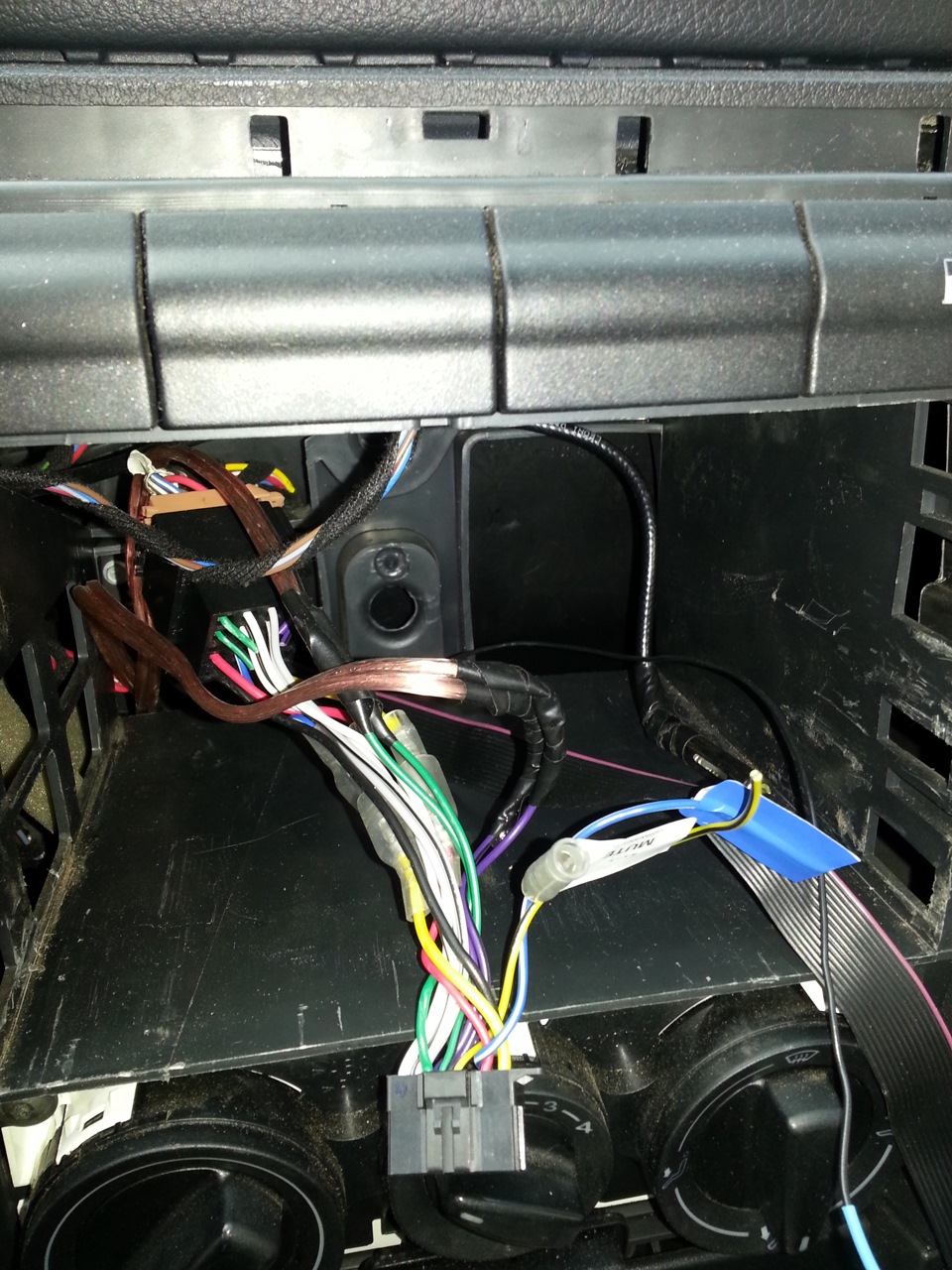

Вытряхиваем, разъединяем, все что установлено, получается так :)
По схеме от магнитолы, в колодке черный — масса, желтый постоянный +, красный + после включения зажигания и пропадает после вынимания ключа из замка, подключился к черному и красному, плату обмотал изолентой дабы не замкнуло.
Если не охота ковырять центральную консоль, + после зажигания можно взять с реле бибикалки, это реле над педальным блоком, в блоке реле, слева на право оно первое.

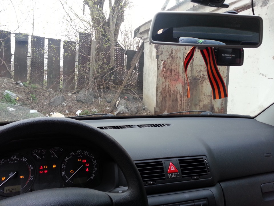

Вот так получилось:
Ключ вынут
Ключ в замке в режиме On
И будет работать до тех пор пока не вынуть ключ из зажигания.
