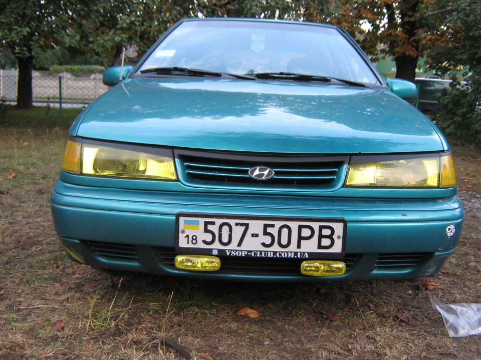

Установил ПТФ (в кожной птф по 2 лампы(ближний/дальний). Сразу после покупки затянул в цвет фар, подключил на отдельные релюшки, врезал 2 кнопки(ближний/дальний) в консоль возле КПП. Светят намного лучше стокового ближнего, на дальний не хватает их.
Также установил передние габариты аля американ стайл, переделывал родные патрони, лампочки 5/21вт, на габарит 5, на поворот 21.
Фото
