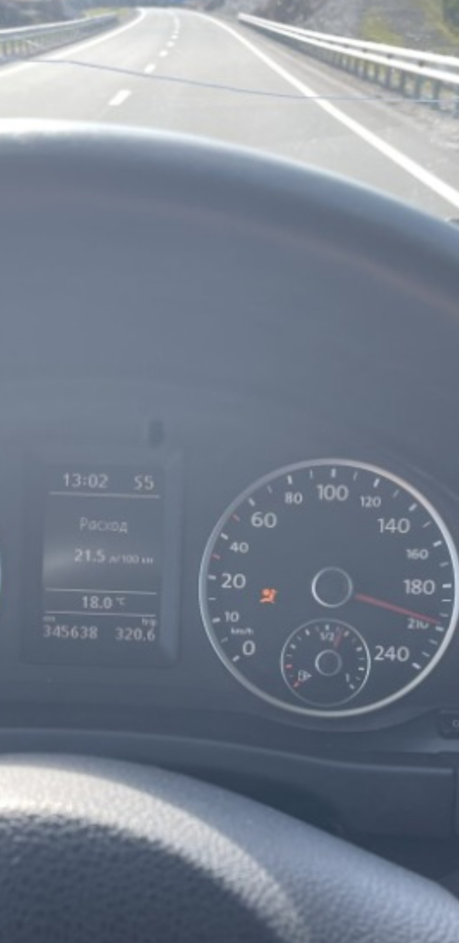

BMY и BLG — различия: воздушный интеркулер и жидкостный интеркулер (ревизии, ага щаз). Ну и прошивка.
CAVA и CAVB — тоже самое жидк. и возд. + прошивка под Евро-5.
CTHA и т.п. — другие поршни (вместо Mahle стал Kolbenschmidt с усиливающей вставкой), цепь и натяжитель (разные звездочки, конструкция цепи, натяжители), прошивка.
Это нифига не "отличаются лишь прошивкой". Вот нормальный пробег на ctha
можно хоть одну схемку увидеть, где числится жидкостный кулёк на blg. Разные производители поршней — это другая ревизия, так же как и форсы другой ревизии на cavg.
за пробег респек)
