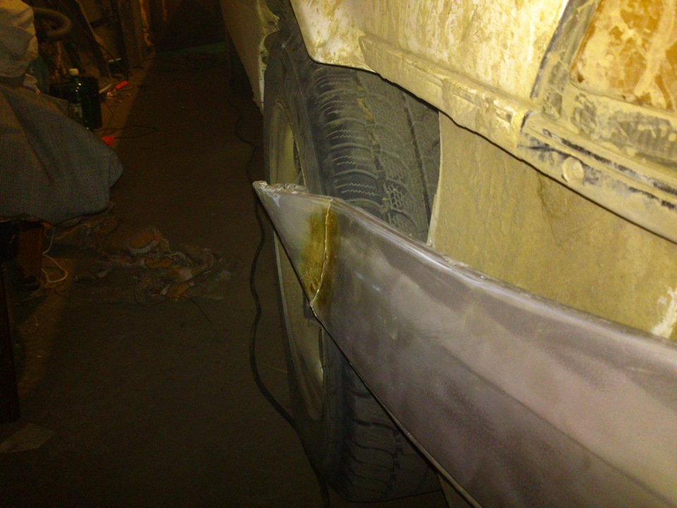

Ну вот появилось время на улучшение внешнего вида. Первое что хотелось изменить это квадратную морду автомобиля, многое было обдуманно и изготовление бампера полностью и модернизация старого, но здесь подвернулся разбитый бампер от премио. О процессе его ремонта рассказывать не буду, а поделюсь проблемами установки с которыми пришлось встретиться.
Когда бампер перед ремонтом был прикинут к авто то ничего вроде несулило неприятносте, боковая часть по длине подходила, в ширину он тоже позволял установку, но когда началась установка появились проблемы:
1. Квадратный автомобиль и бампер от дутого авто, что не позволяло свести бампер и крылья авто. Если просто прикрутить то оставались огромные щели которые ну ни чем не спрячешь. Пожалуй это и было самой огромной проблемой.
Решение: в тех местах где нужно было изменить форму делались надрезы, в основном на ребрах жесткости после все это грелось феном и гнулось (все видно на фото).
2. Проблема в плотности посадки бампера к ланжеронам и фарам. Решение оказалось простым. Лишнее и мешающее вырезать!
3. Крепления. Ну вот здесь тоже было много интересного. Хотелось сделать все аккуратно без лишних отверстий и так далее. Некоторые крепления просто выгибались под температурой. На крыльях бампер поставился на саморезы, ну впринципе это у большенства так. И вот крепления сверху по центру ввели в заблуждение. Долго умали как сделать и в результате варварским методом:( были ввернуты саморезы в низ фар.
Ксожелению на покраску и грунтовку времени сейчас нет, но когда будет сделанно обязательно будет фотоотчет!
Смотрите фото проделанной работы и подсказывайте:)
