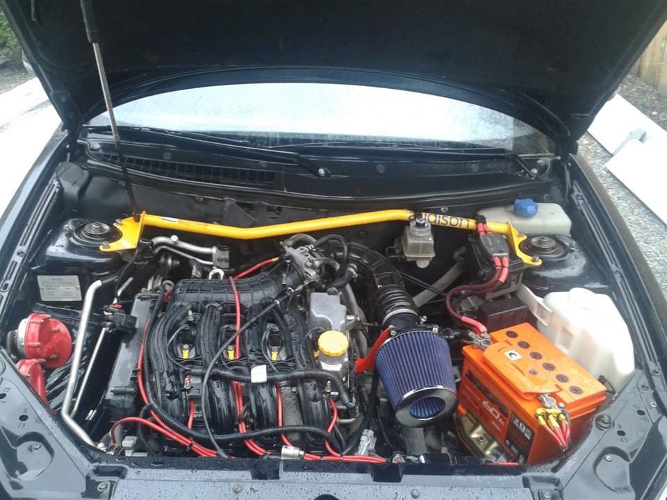

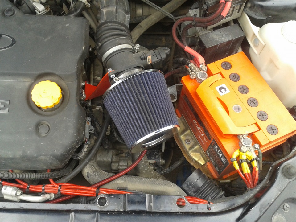

Ещё с момента покупки данного авто меня напрягала зарядка акума (стоит бортовик и на нем видно вольтаж). Пробовал и пропаивать клеммы, и делать дополнительный плюс от "гены" до АКБ, и делать "разминусовку"… Все ото дало не очень большой результат. При выключенных потребителях заряд 13.8-13.7 (это уже мало) при включении фар и ПТФ (у меня ксенон) 13.5-13.7… кондер, вентеляторы 13.1-13.2, а бывало и 12.8

Есть только пару фоток уже установленого "гены" и "разминусовки"
Итог: Завели авто на холостом 14.2-14.3 вольта.

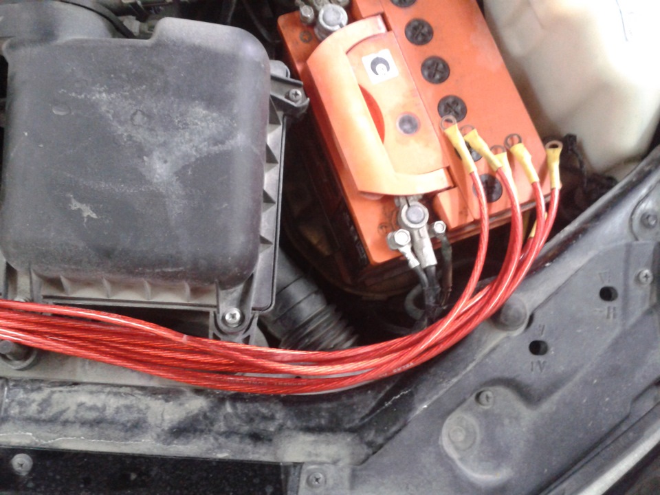

Что у тебя так много проводов красных? Откуда идут они?
Разминусовка. Дополнительная масса на мотор. Уменьшает просады напряжения
А что за провода? Похоже на мистери)
Они и есть
Говорят от них толку ноль
Ну дак в тексте и написано, что результата мало. Все это потом было снято вместе со стремным генератором
Разминусовка значит не дает пользы?
Дает, но не много

а зачем так много проводов на минус идут?
Пробовал делать разминусовку. Но потом снял
а что думал что то даст?
она дала эффект. пока был старый "гена". после замены гены. и массы из 2 4га дакс. в разминусовке смысл отпал :)

Дак 4Ga вообщето толще в 2 раза чем 8Ga.
Провод каким сечением брал?
разминусовка 8GA. дополнительный на гену 4GA

ну как с минусовкой?
Да особо разницы нет. Просто провода много было лишнего :)
