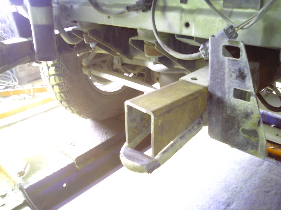

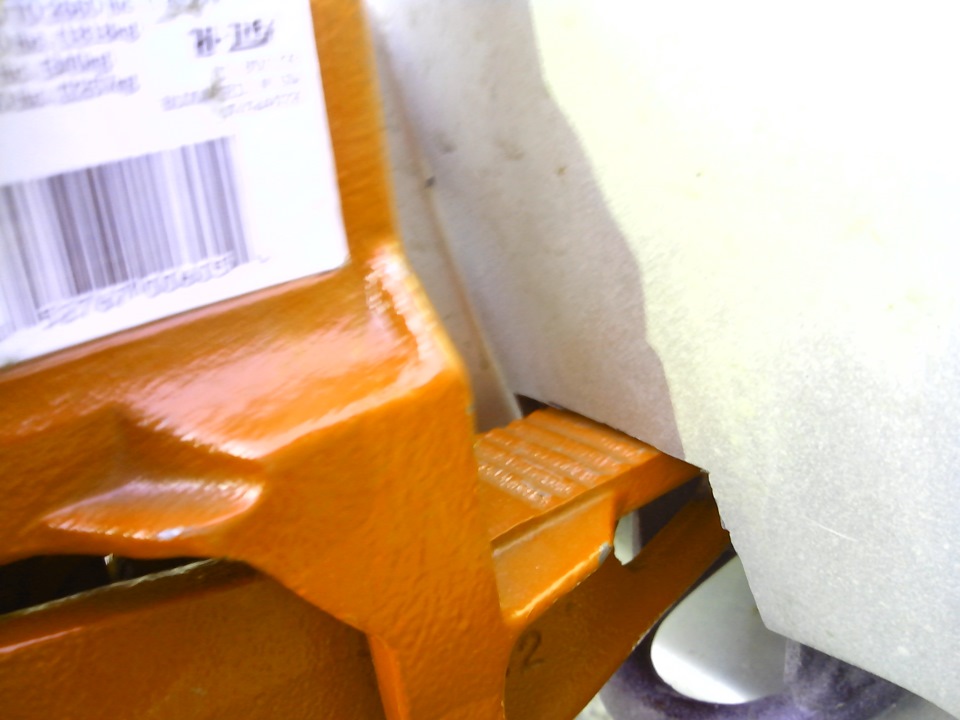

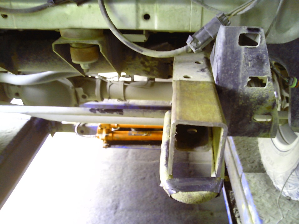

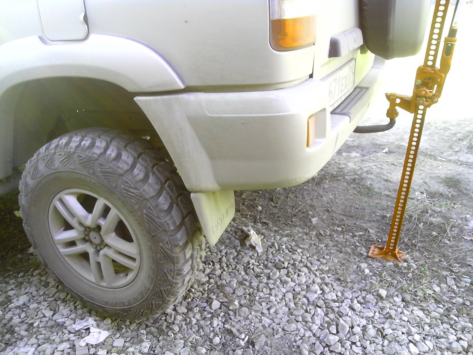

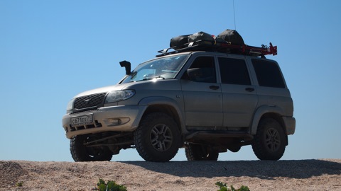

Цельный год, я спотыкался в гараже о новое, но достаточно бесполезное для Патриота, полутораметровое, чугунное, пятнадцати килограммовое чудо америкосовской промышленности, именуемое Хай Лифт Джек. Пластиковые бамперы и хилые пороги не хотели дружить с красным американцем, без ущерба для себя. Сотни постов на десятках форумов регулярно выносили мозг. Решения, безусловно, были, но они не нравились. Ставить силовые бамперы не хотелось. Замкнутый круг, который разорвала профильная тема на Уазбуке. Конечно! Решение спортсмена Бенямина Джепаева! Эврика!

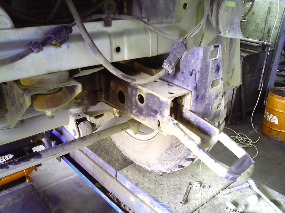

Собственно, проблемы, как поднять круп лошади зад Патриота не было изначально. Все просто: фаркоп и приблуда.
Упорно не давался только перед. После изучения форума, болгарка в руки, сварка в придачу и вопль напарника : "Этожежновыйбампер!". За работу!
делай раз!
и еще раз!
барабанная дробь! :))
Занавес! Аплодисменты! Напарнику валерьянка :))

Не нашел размер профиля который приваривал к передним проушинам
а какой фирмы фаркоп подскажите пожалуйста?
как к раме закреплен в плане сколько точек крепления и т.д?
не гнется ничего если джеком за него брать?
и если есть, то размеры профиля напиши
думаю аналогично сделать
размеров нет. Брал на пункте приема металлолома кусок. Кстати, это прямоугольная профильная труба, большого размера
а профиль варил к проушине и к раме?
Кстати, спереди я тоже сделал также П-образный профиль только вынес про ушины чуть вперед. Поверял в поле… Работает!

В боевых условиях пробовал, в тяжелых нет :-). Джек плотно сидит в "гнезде" даже если машина стоит под углом. Здесь, скорее вопрос как не дать машине сдвинуться всем корпусом, нежели вопрос о том. будет ли Джек соскакивать.
К бамперу он не близко, конструкция позволяет изменять угол рейки Джека, ну разумеется в разумных пределах
А ты уже пробовал этот вариант в тяжелых, боевых условиях?
А то сомнения меня ьерут, что быдет работать не на ровной поверхности. Еще джек очень близко к бамперу. Когда идет под наклоном, то все смещается.
Быть может нужно сделать съемную П образную трубы, которая будет вставляться в твои крепления (типа как выступающее крепление фаркопов сделано у америнанцев) можно будет работать по всей поверхности (скажем в 5 см от бампера или больше). А когда не нужна, то эту трубу снимать. Спереди аналогично.

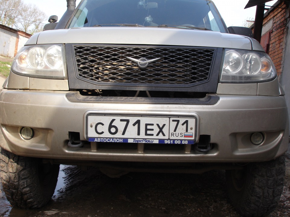

Болгаркой. Только надо противогаз надевать- очень вонючий пластик :-)) Потом ножовочным полотном края чуть подправил
Блин… Все гениальное — просто. А сам бампер чем резал? Ровненько получилось.
типа такого www.4x4sport.ru/catalogue.html?id=4897
Если машина становиться, например, под 5-40 градусов, ну, скажем, в колее, клюв Джека соскакивает с проушины. А так, клюв плотно сидит в квадрате, на любых углах. Это проверено.
Что за приспособление для фаркопа?Можно поподробнее?Спасибо!
Бампер зря порезал.На проушины приваривают косынки укрепляющие и отлично.Да и так особо не выгибаются. А так колхоз -дело добровольное.
235/85/16
А размерность колёс какая стоит?
Колесики мне нравятся. Это, конечно, субъективная оценка, но я доволен. По трассе спокойно 100-110 (больше не езжу). Шум есть. но вполне терпимый. Для МТ, думаю вполне нормально. По гравию мягко. Но тут еще и профиль высокий роль играет, хотя подвеска усиленная. В грязи резковата. При большом газе на старте рвет из под себя и ошметки летят на пять метров. Проверено задней машиной :))
Расскажи про колёсики! Как они на асфальте, каке, гравийке. Способность передвигаться при низком давлении в шине? Себе такие хочу на лето!

Первый вариант рассматривался первым :)) Но чёт меня не торкнуло. Да и после примерки, выяснилось, что бампер все равно резать. Сборка Патриота на конвейере — процесс индивидуальный :)) Лифт Мейт не был признан мной панацеей, т.к. не давал возможности снять колесо. Поэтому, столь радикально. Зато домкрат стоит уверенно, под углом не соскальзывает. По поводу встреч, а почему ж нет? Давай, например, зара часиков в 6 у сбера на площади Восстания 8-910-943-девяносто-68 Роман
