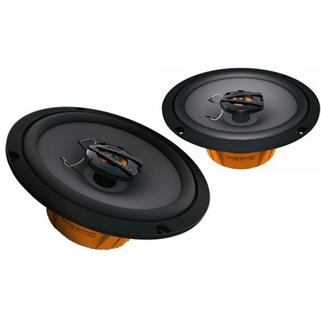

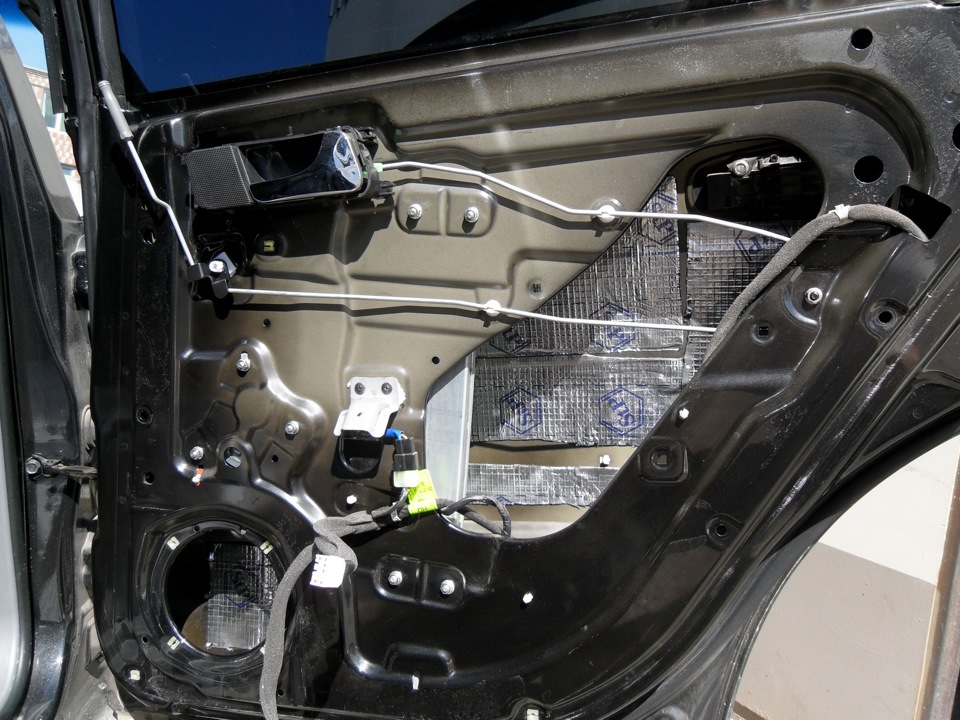

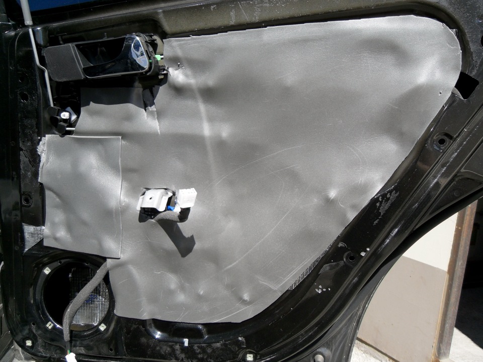

Все привет! Наконец-то сделал шумку дверей и сменил колонки. Ушло 4 листа stp и 1,5 метра шумопоглотителя. Заодно заменил акустику. Т.к. я далеко не меломан поставил Hertz 2 полосный вперед 16 см + родные пищалки и 13 см в задние двери. В планах сменить штатную голову, но надо посмотреть, почитать и сделать выбор. Может кто, что подскажет про аппараты 1 din. Всем удачи!

4 листа на 4двери ? маловато как то ) … я использовал вибропласт SGM 50*80см 2 мм, ушло 6,5 листа на 4 двери + сплен 5мм 5 метров, лепил 2 дня ))
Мне показалось, что хватит, даже чересчур. И двери значительно тяжелее стали, что тоже не есть гуд. Как-то так.

Двери у лачиков не самое слабое место лучше сделать хорошо арки и моторный щиток. Я на 4 двери 4 листа голда наклеил и сплена чуток. вот куда ты 5 метров сплена запихнул мне прям интересно)))))

Как результат шумки?
Делаю не на первой машине, шума в улицы стало меньше, музон звучит интереснее, нужно продолжение.
Какую модель герцов поставил? Встали в штатные пластиковые кольца или фанерные поставил? Лучше-хуже стал звук?
Сейчас сам ищу, на что поменять динамики в передних дверях. Магнитолу уже сменил)
DCX 165 самые простые, в штатные места не встали, поставил через кольца от оставшихся сеток jbl. Встали идеально, звук хороший, но думаю голова не дает полной прокачки.
