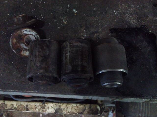

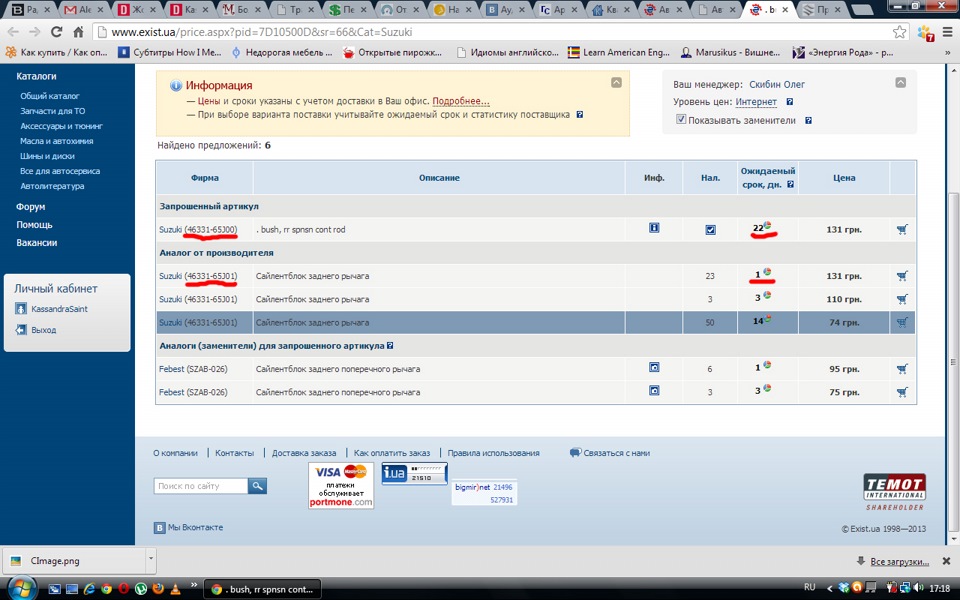

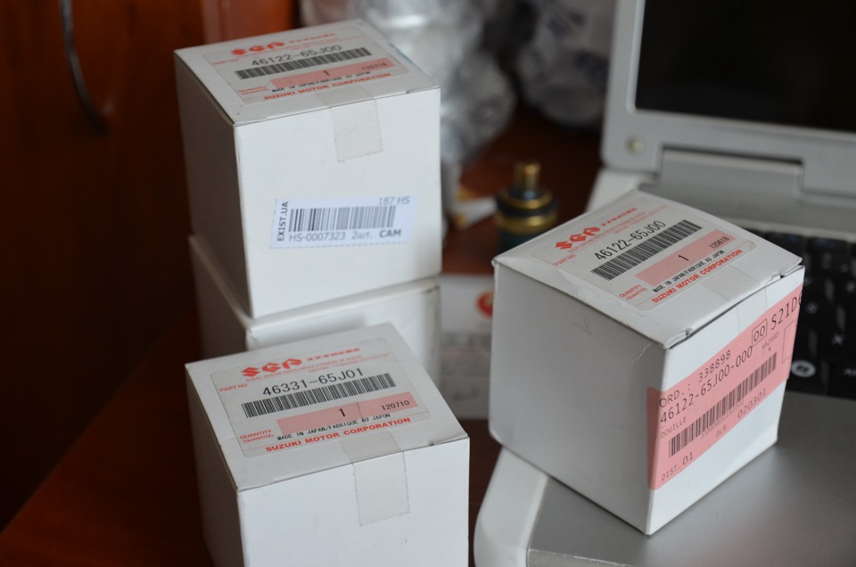

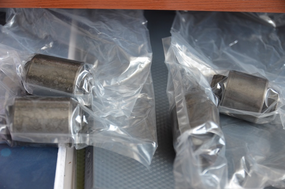

Как я уже писала выше при прохождении сход-развала оказалось, что надо поменять развальные болты и сайлентблоки с ними. Я это все, конечно же поспешила заказать, вычитав на сузучем форуме о такой же проблеме, номера запчастюлек, сверив на жапанкатсе и после пройдя перепроверку у менеджера Экзиста… И все бы было хорошо, но похоже, сузучки изменили рычаги, а с ними и сайлентблоки, которые стали уже предыдущих…
Получается, что сайленты 46122-65J00 подходят идеально, а 46331-65J01 уже и вообще имеют какой-то хлипенький вид. Как итого, заказала еще два 46122-65J00, — будут 4-ре одинаковых стоять.
Ну, а кому может нужны в новые рычаги, обращайтесь, — мне они как-то не шибко нужны дома)
ПЫ.СЫ. Разобралась в чем дело…
А этот сайлентблок 46331-65J00, старый, под заказ 22 дня, так что тулят, не разбираясь новый 46331-65J01…

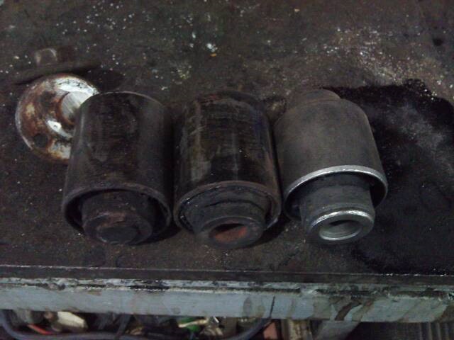

Дополнение, — А вот и сняли старые сайленты и сравнили с новым…

а размеры можешь замерить? на сколько я понял они отличаются длиной наружной втулки…по остальным параметрам одинаковые.правильно понял?

Надо брать 46122-65J00 4 штуки! Или 46122-65J00 2 шт+46331-65J00 2 шт, но никак не 46331-65J01! Я бы лучше брала 4 46122-65J00 и не морочила бы голову! В них больше резины, они будут дольше и лучше ходить по нашим дорогам!
Болтов, гаек, шайб тоже по 4-ре штуки! болт-4643165J00/шайба- 4633365J00/гайка-0915914028

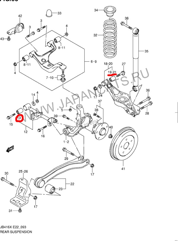

На схеме, которую я еще в посте добавила под ЗЫ, болты под номерами 27 и 15… сайленты соответственно 13 и 19,21… и это одна сторона… вот и считай.
