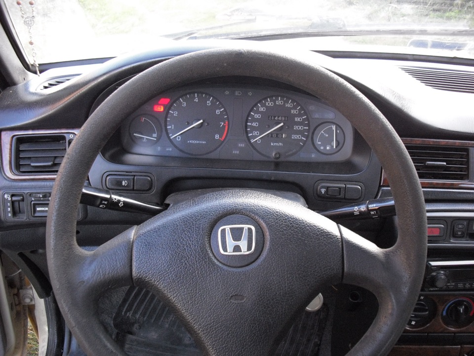

Колхоз на этом закончился. подрулевые тоже с хонды — и у них тоже есть особенность в главном освещении: при включении габаритов все ок, ближний тоже все хорошо а при включении дальнего горит и ближний и дальний ). скорей всего нужно будет поставить 5-ти контактное реле. С правой стороной вроде все хорошо
Реально мороки было много только с рулевым валом: 1-Хондовский длинее ВАЗа на сантиметров 10! 2-торпеда хотела чтобы руль подвинулся влево: 2а-если оставить родной вал от ВАЗа то при переносе руля влево на 3-4см (строго напротив приборки) то руль становится скошеным к дверям, тк нет ни одного карданчика а какае-то резиновая прокладка 2б-Как писал выше вал от Хонды длинее и нужно обязательно оставить 2 карданчика дабы выровнять руль по горизонтали и вертикали относительно торпеды 3-шлицы не подходят от Хонды Решение : 1-спилить шлицы с ВАЗовского вала и заварить на Хондовский 2-сделать "обрезание" Хондовскому валу на соответственную длину (примерно 8см) 3-сделать переходную пластину чтобы перенести руль или приварить кожух вала к кузовному креплению (тк это далеко не новый автомобиль и заказчик хотел подешевлее я склонился к 2 варианту потому что с 1 нужно было еще срезать половину кузовного крепления для р\вала а потом делать переходную пластину на болтах )
Решение :
Шикарно, респектую) руль встал без проблем?подрулевые заметил то же от хонды, интересно как все встало много колхозить пришлось?
