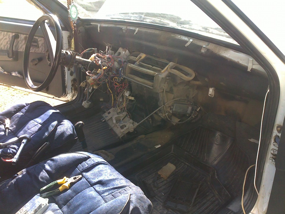

Перетряхнул вчера всю панель, ушло примерно 9 часов. решил заодно прочистить печку, вымыл кучу грязи оттуда. При сборке проклеивал стыки соприкосновения пластмассы.
Итог:
1. Вроде стала кремче сидеть
2. Один фиг остались некоторые старые звуки
3. Вытащил дохлого комара из панели приборов
4. При сборке печки видимо что то напутал с заслонками, горячий воздух дует только в ноги, а в морду и на лобовик еле теплый.
5. Перестала гореть лампа подсоса на панели.
6. Вроде смазал моторчик, один фиг бывает поскрипывает.
В общем работой не очень доволен. как то так.
