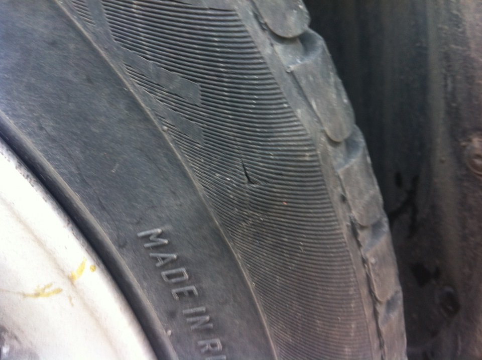

В предыдущей записи я писал, что Kama EURO очень шумные, даже если сравнивать с шипованным континенталем. Был коммент, что у нее пробиваемость самая низкая.

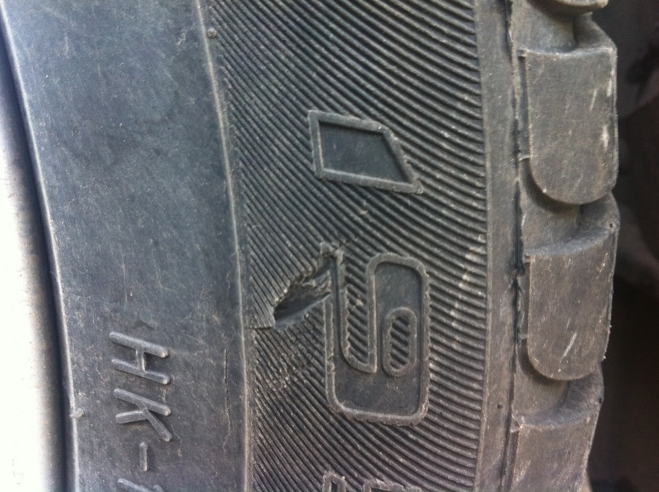

Присмотрелся — одна небольшая грыжа и одно повреждение поглубже. По ходу придется менять. Хочу Continental PremiumContact 5. Попадос на 15к.

На фото не пробой. Скорее всего об острые выступающие края бордюров срезано. Например, о торчащий угол. Либо об яму в асфальте.
От таких повреждений никакие шины не защищены. И этот вопрос лечится в монтаже за несколько минут.
Пробой — это сквозное повреждение с большой площадью, более 1 кв. см. Как правило получается при наезде на разывы в асфальте (или стыки между плитами) на высокой скорости. Для Камы этот пробой был на скорости примерно в 70 км. Для остальных шин в тесте для пробоя было достаточно меньшей скорости.
