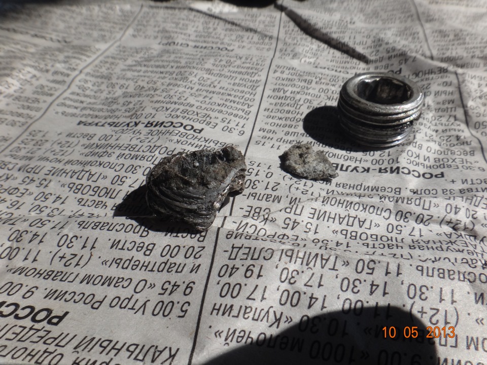

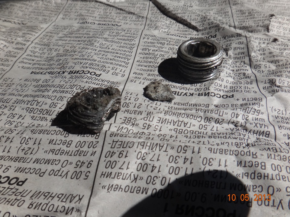

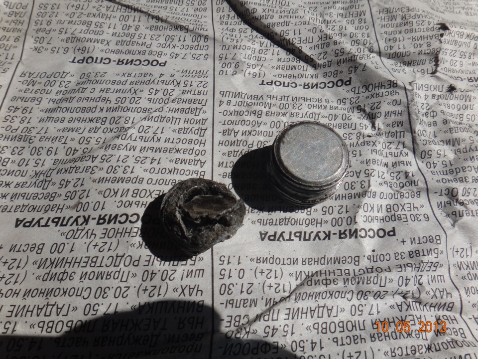

Ну вот ковырялись с этим двигателем и тут поставили головку подсоединили патрубки и залили воды через не которое время появилась вода на головке и она сочилась из пробки( на фото отмечено красным кругом). Очень обрадовался такой находке…а то планировал уже головку покупать.Съездил в город купил эту пробку за 9 рублей)))Эту пробку разъело.Просто чудеса.Проблематично было выкрутить ее…Теперь езжу и радуюсь))))И деньги целы)))

Недавно с этой проблемой столкнулся, хотя до этого прокладка менялась. Поменяли все 3 пробки. Они алюминиевые, и их разъедает тосол.
