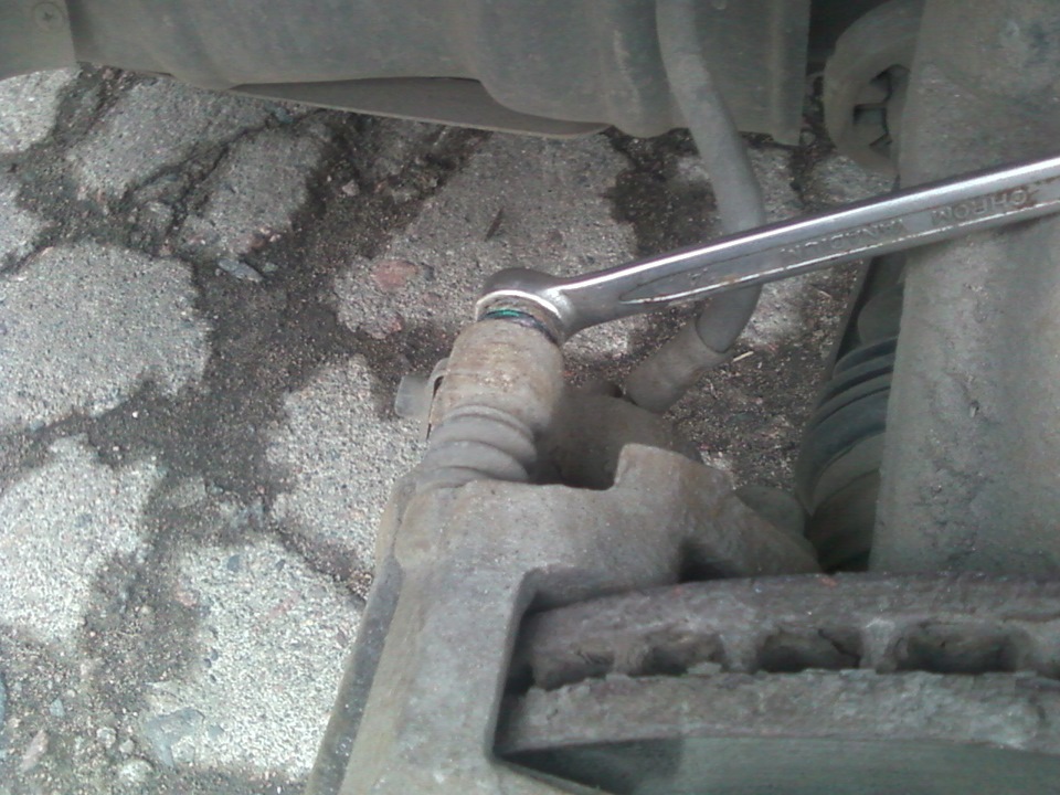

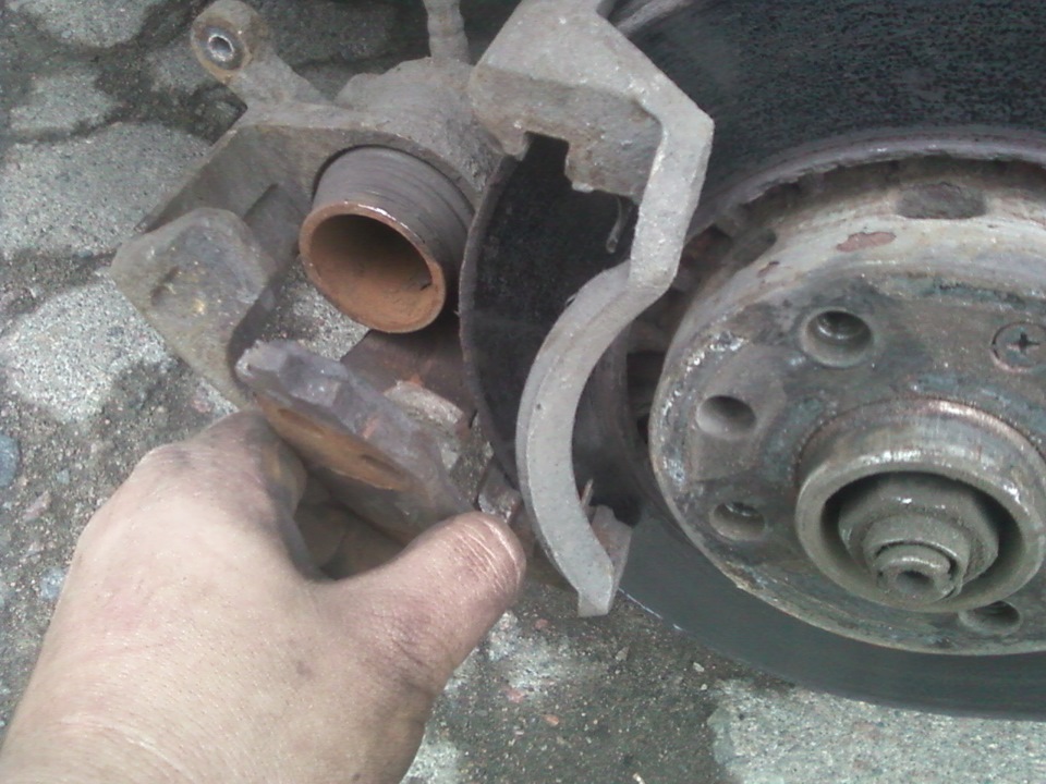

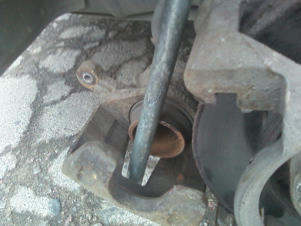

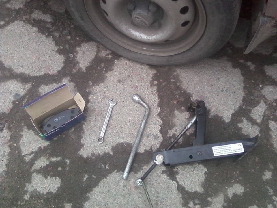

то что понадобилось для работы: домкрат, баллонный ключ, гаечный ключ на 14, комплект колодокПоддомкрачиваем машину, предварительно ослабив колесные болты, и снимаем колесоВидим перед собой суппортИ ключем на 14 откручиваем верхний болт крепления (на него одет ключ на данном фото)Ослабив нижний болт откидываем суппорт вниз. Мануалы разных авторов советуют либо откручивать оба болта, что излишне, либо нижний-но тогда во время работы падающий суппорт все время придется придерживать третей рукой, так как две уже нужны для ремонта :-)извлекаем старые колодкипосле чего с помощью подручного предмета (в данном случае того-же баллонника) вдвигаем поршень в суппорт до упора. Примерная технология понятна из снимка, но каждый может, включив фантазию, извратиться по своему :-)после чего берём пару новых колодок. Важно-в комплекте идут две внутренних и две наружных колодки. Их легко различить-на снимке видно что на внутренней колодке (она слева) есть стальная пластинка-индикатор износа (Блестящая шалобушка на верхнем конце левой колодки). При критическом износе она начинает тереть о тормозной диск, вызывая своим звуком истерику у всех соседских собак и зубную боль у впечатлительных водителей. Поверьте моему опыту-больше недели вы с этим скрипом ездить не сможете- совесть замучает :-) Почему важно ставить колодку с индикатором внутрь? Внутренние колодки изнашиваются быстрее и сигнализатор испортит вам нервы раньше чем содранная до металла колодка испортит тормозной диск! :-) По моему опыту когда начинаются визги, наружная колодка толще внутренней на 2-3 ммИтак, вставляем колодки на местоНадвигаем на них суппорт производим сборку в обратном порядке. Итог: затраты времени 20-25 минут против целого дня на сервисе Стоимость колодок 500р против 500 за ремонт+500 за колодки + стоимость потраченного бензина Огромный плюс-чувство глубокого удовлетворения собой любимым и еще одно доказательство того что руки растут не из …гм…филея…:-)

Скажите пожалуйста, а для чего поршень нужно обратно вернуть?
По мере износа тормозных колодок поршень выдвигается из суппорта на большую величину компенсируя износ накладок. При замене тормозных колодок, новые, имеющие большую толщину по сравнению с изношенными просто не встанут на свои места- зазор между поршнем и тормозным диском будет слишком мал. Вдвигая поршень в суппорт мы увеличиваем этот зазор. Из-за этого, сразу после замены колодок педаль при торможении будет проваливаться- хода педали не будет хватать для затормаживания колодок. После 2-3 нажатий на педаль зазор уменьшится до оптимального и все придет в норму. По этому не стоит сразу после замены колодок начинать движение- сначала несколько раз нажмите на педаль тормоза, пока не почувствуете на ней усилие.
