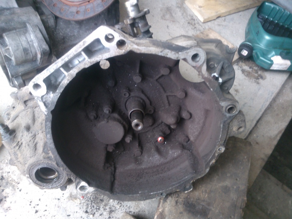

ЗВиздец. Лопнула втулка под стартер в коробке, летом. Повезло, что на родине, и машина еле завелась с балтающимся стартером, но до гаража доехал. вскрытие показало: либо кап ремонт своей коробки, либо купить другую, б\У. Решил не заморачиваться и купил б\У, благо привезли запцацки прямиком из европы, еще жизни не повидавшие. Старую снять не успел как новую привезли, вся в масле, доверия не внушала. Но после 4л керасина, свежестыренного на работе, она стала как новая. Поставил оригинал б/у промежуточный диск сцепления, потмоу что мой был весь в трещинах(галимый китай), остальное решил оставить как есть, еще походит. Сняли за час- полтора с человеком который ШАРИТ, а чтобы поставить прождал 2 недели его, потом плюнул позвал друзей и таки вснули её сами. ТАк же купил рем комплект для цилиндрика выжимного, а то пыльник был порван. Первая попытка прокатиться увенчалась провалом, была только 4 и 5 передача. После консультации, поставил правильно кулису и воаля…мы поехали)
