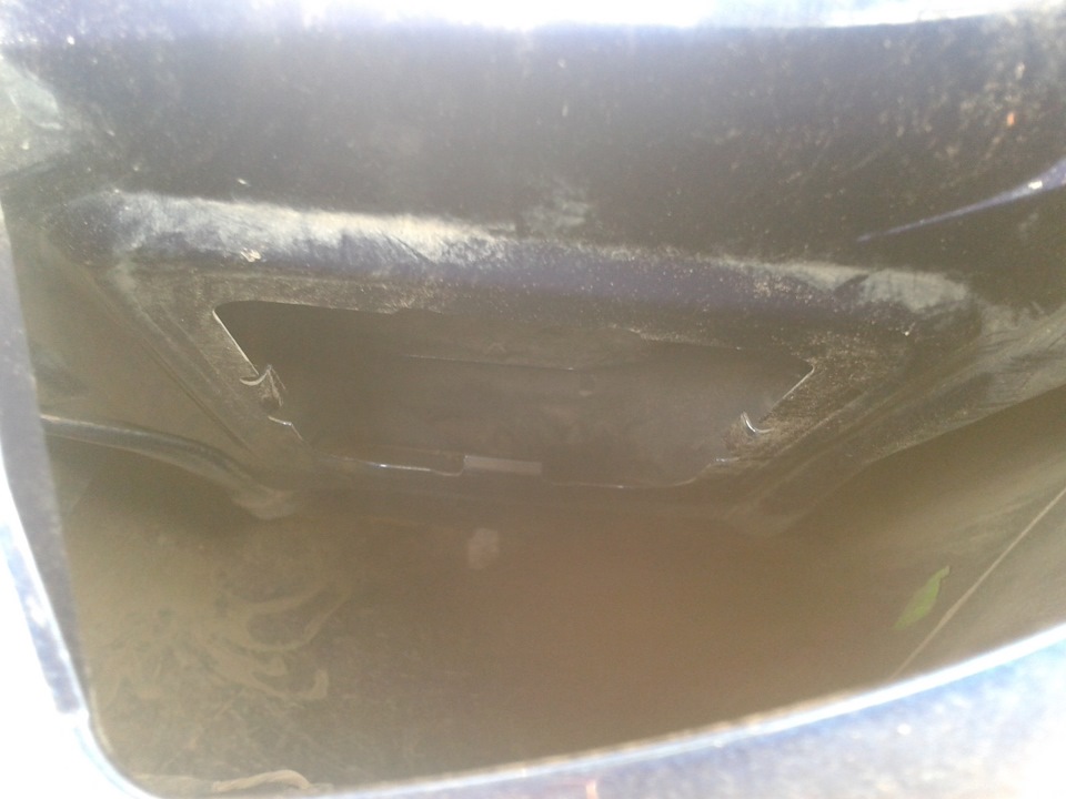

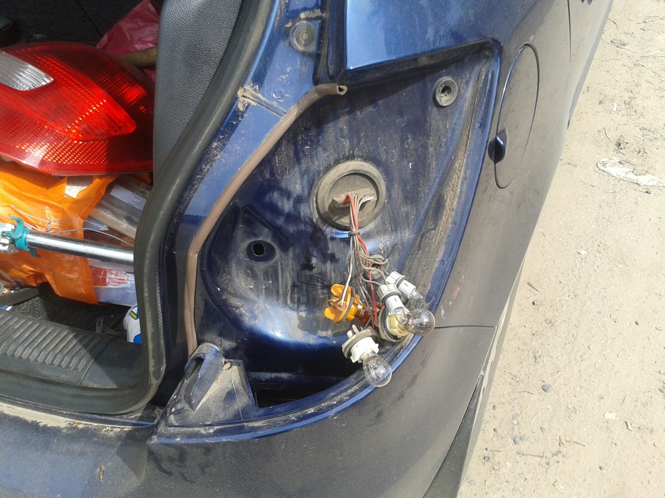

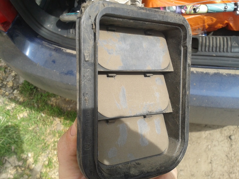

Как уже писал ранее, по весне в багажник вода попадала через вентиляционные отверстия, которые находятся под задними фонарями, спрятанные бампером. Провел герметизацию. Снимаем фонари, для удобства лучше отстегнуть все лампочки или разъем фонаря, но для этого нужно будет вытаскивать резиновый уплотнитель, впрочем задача простая, заодно и его можно промазать герметиком.

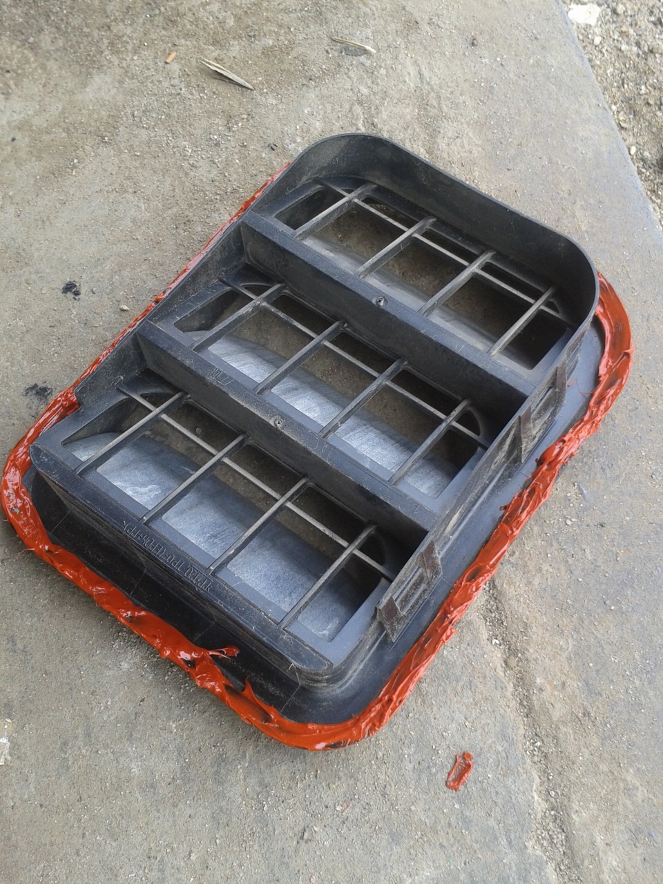

Под местом крепления фары в бампере видим треугольное отверстие, находим пластиковую рамку, просовываем руку в бампер и с усилием сдергиваем рамку снизу вверх, можно не бояться, ломаться нечему.
Далее протираем рамку, протираем места крепления, наносим герметик, у меня был только термостойкий красный, впрочем пофиг.
Ставим все в обратной последовательности, не забывая про дверной уплотнитель на всякий случай для водооттока www.drive2.ru/l/1088621/ (фото в конце).
Проффит!

отлично придумано приклеить уплотнитель между фарой и кузовом, а то и правда там такая здоровенная щель блин ! молодец )))
Ну на самом деле и идея не моя, да и не уверен, что конструкция весьма надежна, ибо предполагаю, что текущая вода будет вымывать клей из китайского оконного уплотнителя))) Впрочем, как экстренное решение вполне работоспособно, и, надеюсь, у нового хозяина до сих пор ничего не протекает)))

Я думаю, что тут ещё играет роль попадания воды из-за отсутствия защитного козырька на вентиляционной отверстии.Вот его артикул 5J6 819 987.Может, кому-то поможет
