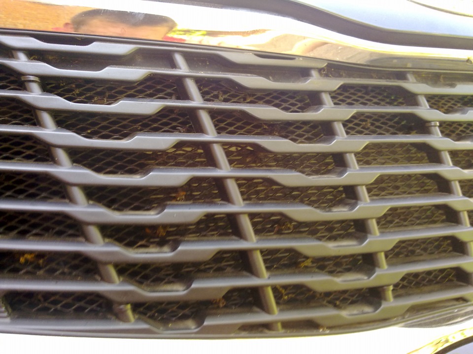

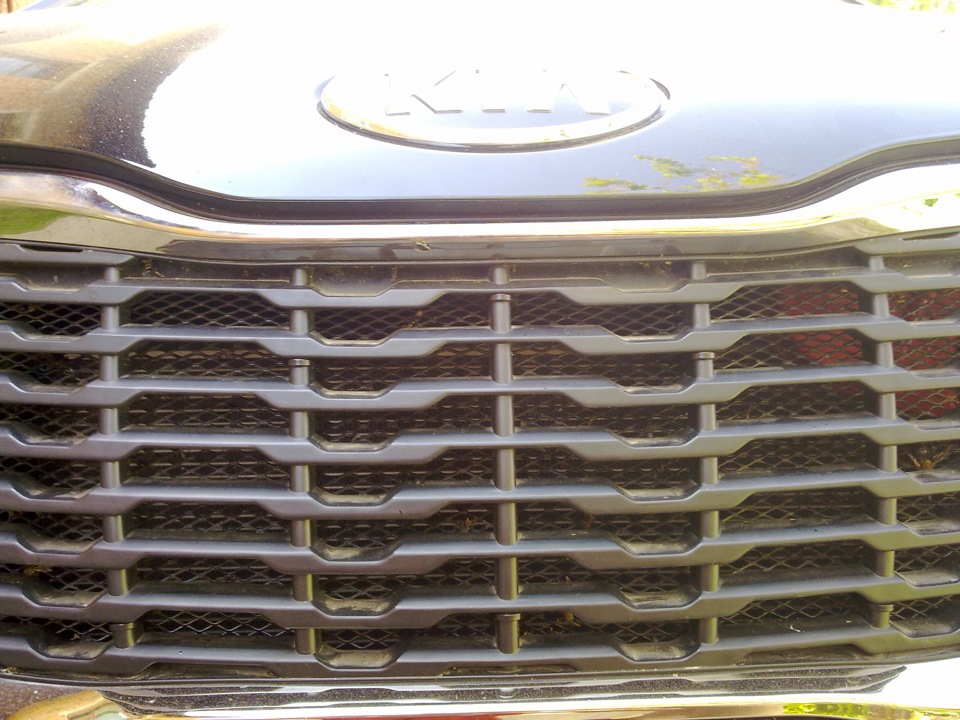

Как писал ранее, нижняя сетка, вклеенная ранее термоклеем, не выдержала либо удара камнем, либо встречного потока пчел и мух …
Решил поставить сетку на что-то серьёзнее чем термоклей. Купил стяжки пластиковые черные. Снял бампер. Второй раз снял намного быстрее. Минут за 20.
И прошелся стяжками. Нижнюю сетку вкруг. Крепил в отверсия защелок штатной решетки. Поставил несколько стяжек в середину. Их практически не видно.
Верхняя приклеена и пока держится, но для уверенности я её так же притянул.
В общей сложности у меня ушло почти 60 стяжек.
Теперь, думаю, не отвалится …

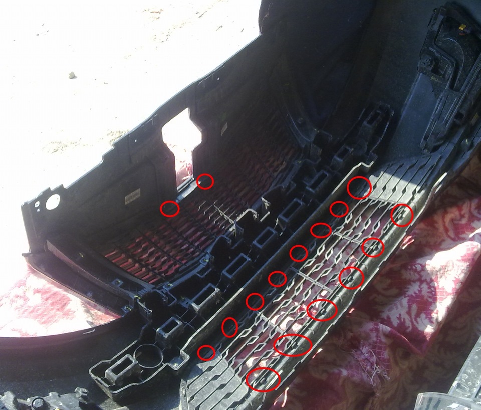

Места крепления:

Я к штатным саморезам от окантовки хромированной прикрутил.
Где фотки снутри епта?:-) интересно, за что ты там стягивал?
Там красиво)) Не до фото было, спешил. Там всё видно куда крепить, когда снимешь.
ArtemSharonov
Добавил фото с местами крепления.
