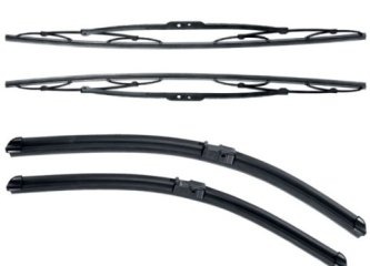

Как то неожиданно резко начали говнить форсунки омывателя. Справа — сперва пропала одна струя, потом угасла и умерла вторая — как не пытался пробить — толка нет. Теперь начала левая — одной струи уже почти нет, а вторая еле доплевывает до середины стекла. Учитывая тот факт, что справа вообще вода не поступает на стекло, единственный вариант — включать щетки на максимальный форсаж и разбрызгивать ими воду по стеклу. Почему так вдруг и резко засрались форсунки (причем наглухо) — я не знаю. Сейчас буду искать и заказывать новые, кстати может кто вкурсе — может какие не оригинальные поставить можно? От сузуки гранд витары например, или вообще какие уни?
Плюс ко всему надо уже щетки поменять. И тут я задумался — никогда не использовал бескаркасные щетки очистителя. А почему нет? Интересно мнение тех кто пробовал и каркасные и без. Плюсы, минусы, подводные камни.

я пробовал от 19 до 21 дюйма бескаркасные на Гранд Витаре…или стекло кривое, или дворники были не очень…но только в 19 дюймах можно получить более ли менее хорошее очищение стекла (если больше, то бескаркас не прилегает), с каркасами такого не было (но использовал только 19 дюймов)…советую если и брать бескаркас, то не хуже чем Хорсы (хорсы стабильная 4ка за свои деньги!) !
а у меня щетки такие, как нижние на твоем фото. очень хорошо чистят лобовое

По поводу щеток. Впереди зима и на самом деле пофигу каркасные или нет — замерзать будут оба варианта. Бескаркасники чистить проще. Ну и легче они, значит моторчику проще.
Главное не покупай RAINBOX, CARPLAN и прочую фигню, которую продают в лентах, ашанах и т.п.
Из бюджетных вариантов — ALCA, но они не работают на скоростях более 120 км\ч (начинают взлетать) и хватает их в лучшем случае на 3 месяца. Еще TRICO нормальные, но я их давно не видел в продаже.
Если хочешь взять качество, то бери Bosh, Champion, SWF (перечислено в порядке увеличения предпочтительности)
Иголкой чистил — помогло на день и опять забилось… Мне брат сказал что от девятины форсунки подходят почти всем.
А щетки — я всю жизнь Champion использую каркасные, просто думаю попробовать что то новое ))
