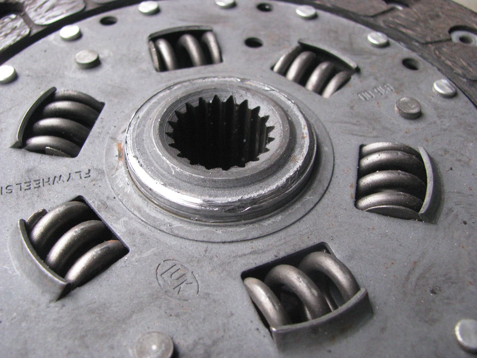

И так зимой машина встала, не втыкаюца передачи, не выжимаеца сцепление.
Добрый человек мне очень помог взял на трос и утянул к себе в гараж, более того колупался со мной там несколько дней и вечеров.
Сдрюкнули коробку, и открутив корзину невооружонным глазом обнаружили что отношусь я к семейству пернатых а именно что я баклан обыкновеный, и я б… в прошлый раз когда менял сцепу фигово прикрутил маховик 0_о
Он разболтался и выкрутившемся болтом заклинил ап диск сцепления ППЦ

итог:
1) я снова на ходу, и машинка наконец начала нормально ехать перестала греметь как трактор и чихать все время
