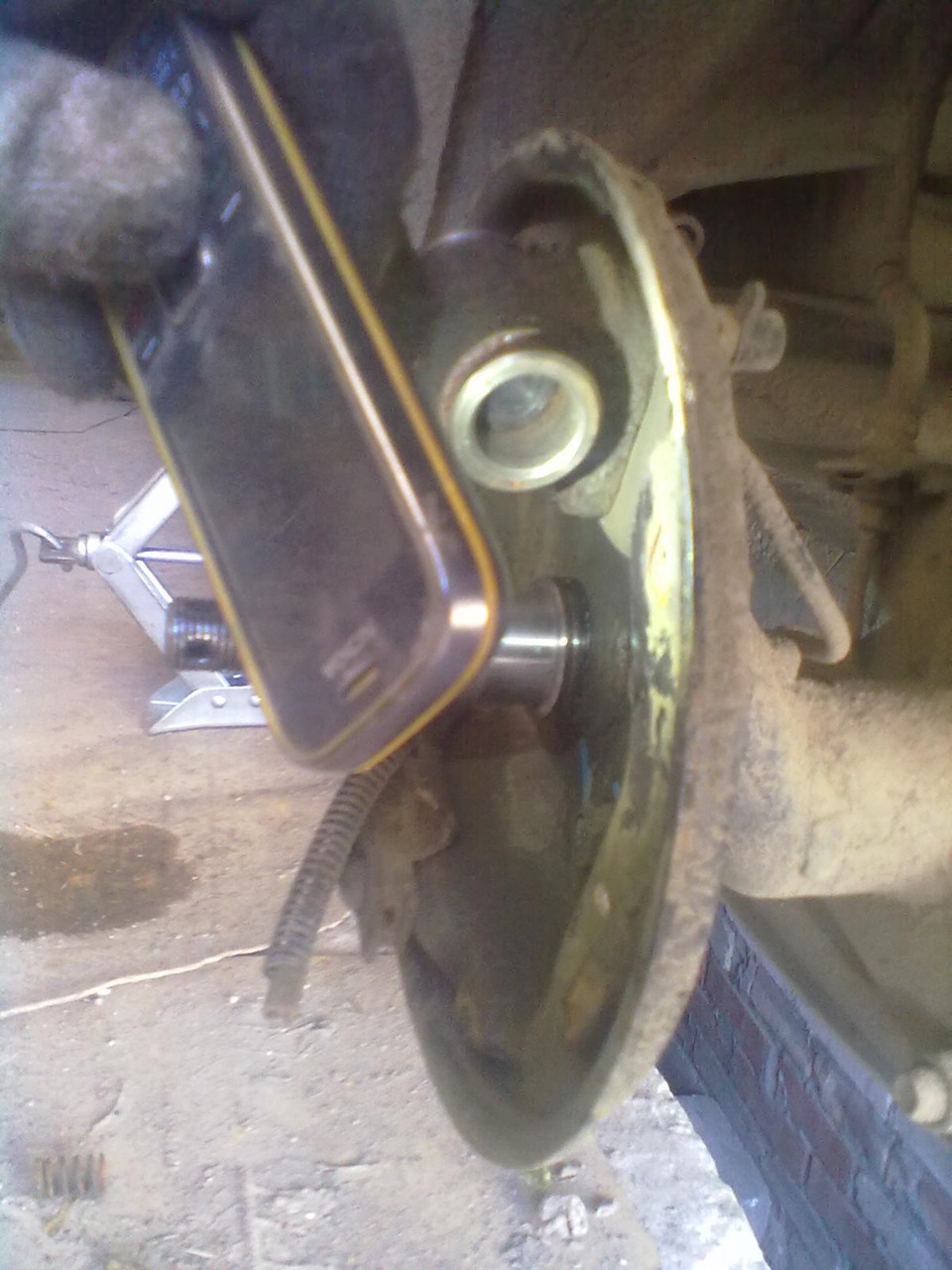

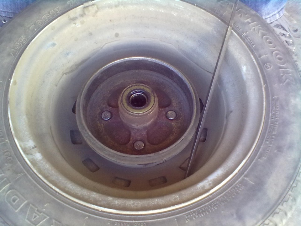

По весне ночью примерзали задние тормоза. Чтобы хоть как то уменьшить вероятность этого нехорошего дела, решил сделать ревизию, почистить, сточить образовавшийся буртик на тормозном барабане, чтобы вода беспрепятственно вытекала. Болгарки у меня нет и электричества в гараже тоже, поэтому буртик стачивал полукруглым напильником. Чтобы барабан не держать, прикрутил его к колесу.
Грязи было дофига. И обнаружилась неприятная вещь, что один из поршней подклинивает.
Тормозной цилиндр, как оказалось, разбирается. Из цилиндра можно достать металлические толкатели, а под ними пластиковые поршни. Толкатели вытащил, пошкурил все мелкой наждачкой, смазал, собрал. Колодки снял, почистил их, почистил тормозные щитки, смазал регулятор зазора, гайка у него тоже заржавела, все собрал обратно. Итог :субъективно, тормозить стало лучше.
P.S похоже следующей весной придется цилиндры менять
