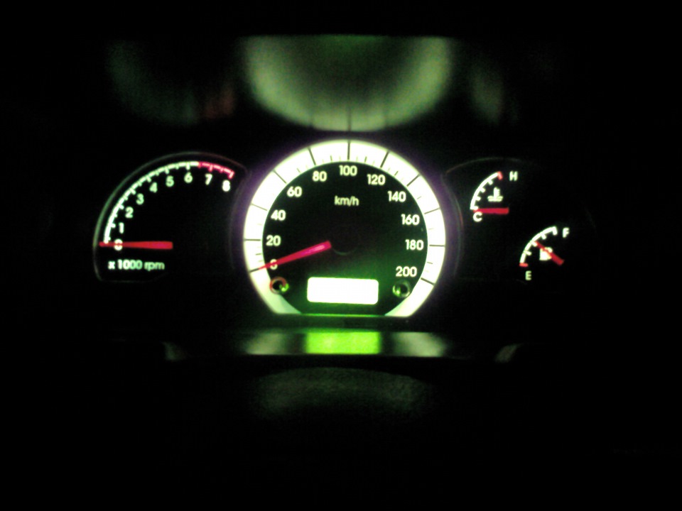

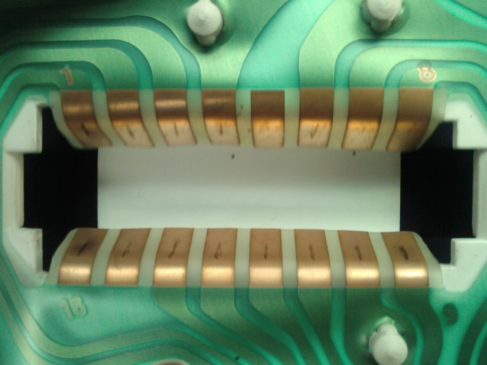

Купил приборку от н150. С установкой проблем никаких, тут все просто, снял старую — поставил новую.
Единственное но, не работает тахометр, грешу на катушку зажигания, у кого какие мысли?
вот вроде решение моей проблемы www.drive2.ru/l/3406455/ буду пробывать.
Подсветку решил пока не менять, т.к. в планах ставить торпеду от н150.

бак быстро поднимается? у меня от 0 до полного минут 15-20 полнимается и падает потом так же медленно.
Это норм?
приборка от какой нксии 16чик или 8кл. ? у них разное сопротивление. ечли у тебя 8 кл, а ты поставил от 16чика то работать не будет. пока ни сменишь сопротивление, ну сообственнно и наоборот так же
не знаю, посмотрим.
Где то темку читал как тахометр вам подключить, у вас же трос, у нас его нет, но решение есть, в клубе пошукай.
трос идет от датчика скорости, который на коробке, от него же как в н100 так и в н150 идет пару проводов к эбу, от него к приборке. за обороты в н100 отвечает катушка зажигания, в н150 модуль зажигания.
может быть у меня причина в том что вы говорите, а может тупо в окислевшейся проводке или в катушке, полюбому буду всю проводку меня на прооводку от н150, поэтому не работающим тахометром особо не парюсь, итак без него ездил со старой приборкой.
