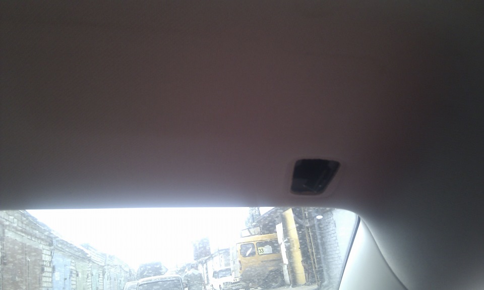

Облицовка потолка крепится следующими элементами:
— 3 составных пистона у кромки заднего стекла
— откидные рукоятки пассажиров
— основное крепление противосолнечного козырька
— дополнительное крепление-защелка противосолнечного козырька
— плафон освещения салона передний
— облицовочные панели стоек крыши так же удерживают облицовку
Задача снятия облицовки крыши сводится к демонтажу все этих элементов:

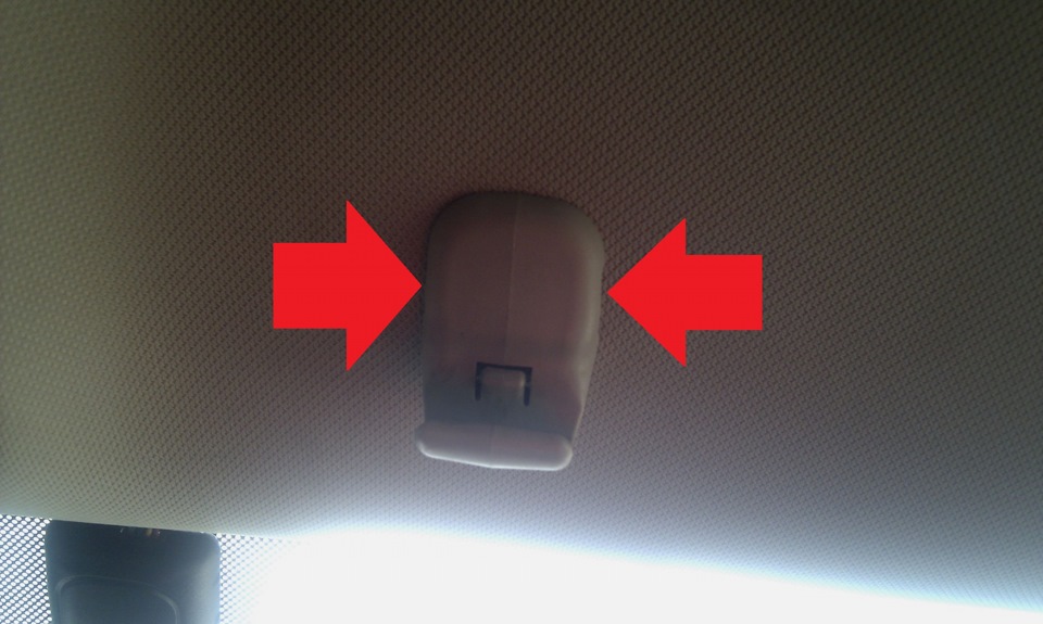

4. Козырьки. Тут все просто. Основное крепление: тупо выкручиваем винт и разъединяем фишку подсветки зеркала. Вспомогательный фиксатор-защелку вынимаем на себя, сдавив с двух сторон шлицевой отверткой фиксаторы:

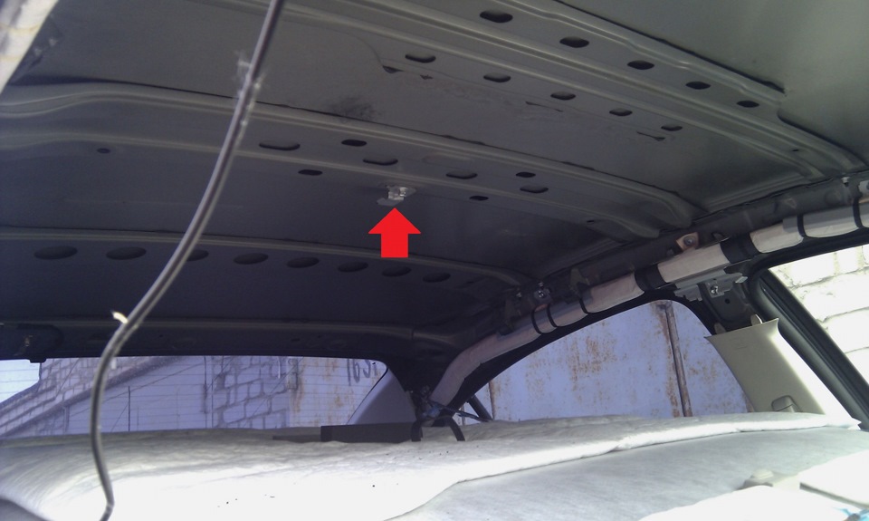

Вот и все, почти. Опускаем облицовку крыши (потолок). Обратите внимание, потолок подвешен на крюк на усилителе крыши за резиновое кольцо. Если дернуть сильно, можно заработать залом на облицовке и дорогостоящую замену (облицовка меняется только через проем стекла (если я не ошибаюсь):
Дальше все стандартно, но адово неудобно, т.к. облицовка ложится на сидушки (которые желательно избавить от подголовников и опустить. Приходится часть клеить, стоя снаружи автомобиля, часть — сидя на одной полужопице то в кресле водителя, то в кресле пассажира, то моститься на заднем диване (который я, кстати, научился снимать — ничего сложного, pyatigorskk! Сначала тянешь за переднюю часть дивана (там два замка внизу) — сильнее — он выщелкивается. Потом дергаешь по направлению движения автомобиля — диван в руках. Боковины спинки снимаются еще легче — винт на 14 внизу, крюк вверху — открутили, подняли, сняли)
Слой сплена я не стал изголяться апликацией, а тупо взял рулон, и, потихоньку снимая бумажную подложку, наклеил одним куском на всю поверхность крыши. Сорри, фотки нет — торопился, забыл впопыхах.

Нет только заднего плафона освещения.Похоже он только в компл.Спорт.У кого не спрашиваю как снять никто не знает.
У меня туринг. Зачем его снимать-то? Опускается вместе с потолком вниз да и в рот ему ноги.
А провод не оторвёшь.и снять потом то уже можно будет.
Ну, если со всей дури — можно и сами знаете, что. А если аккуратно — все будет ок.
Ладно не ругайся .Спасибо.
