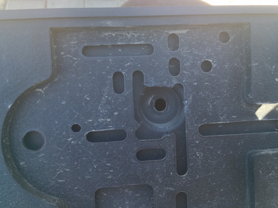

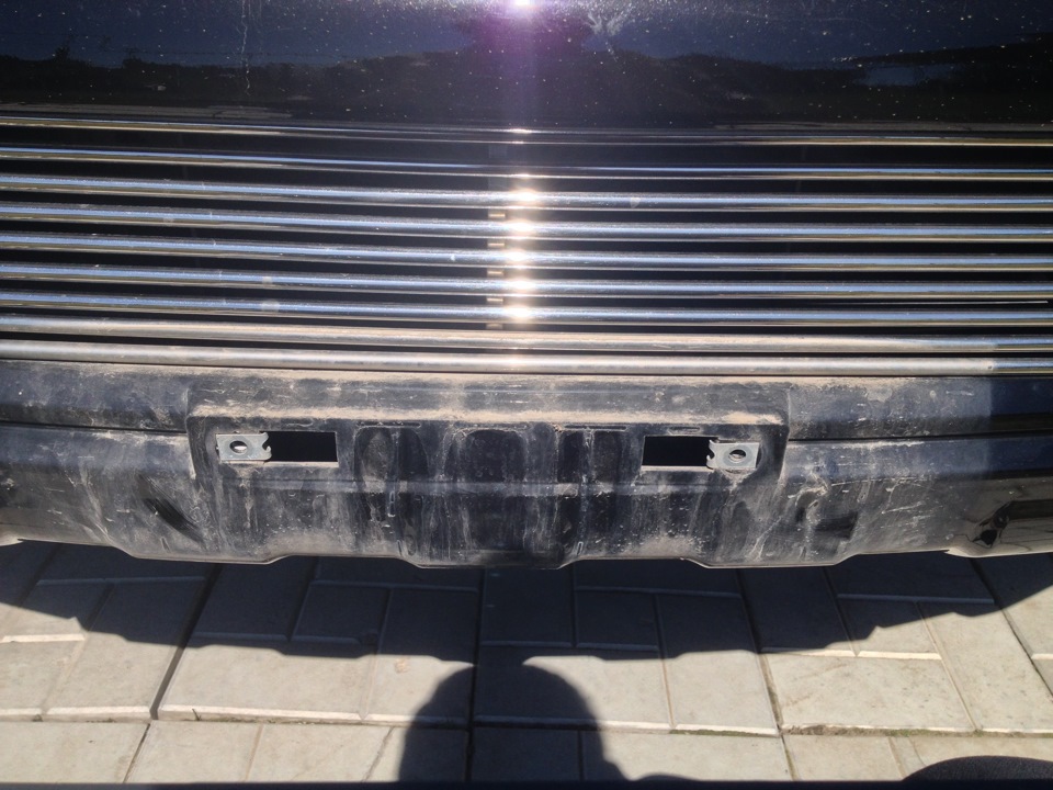

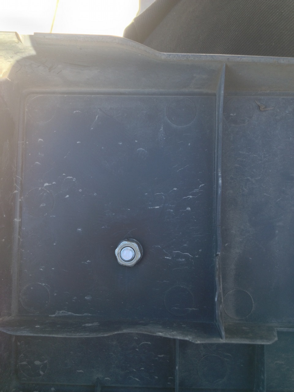

Единственный косяк — рамка переднего номера при кручена на саморезы(была). Откручивается, паразитка) пришлось до работать. Снял, вырезал части пластмаски, и посадил на болт-гравер-гравер-гайка. Все понятно на фото.
