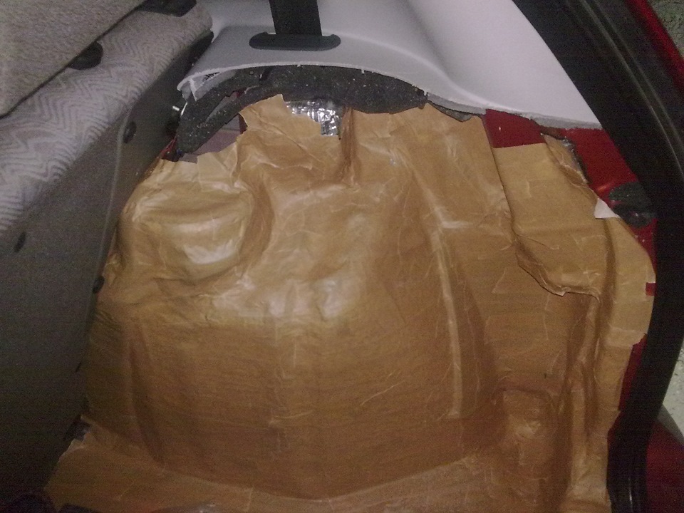

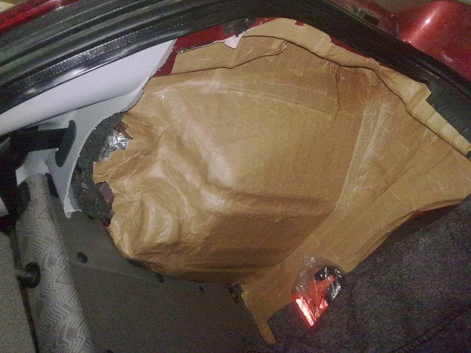

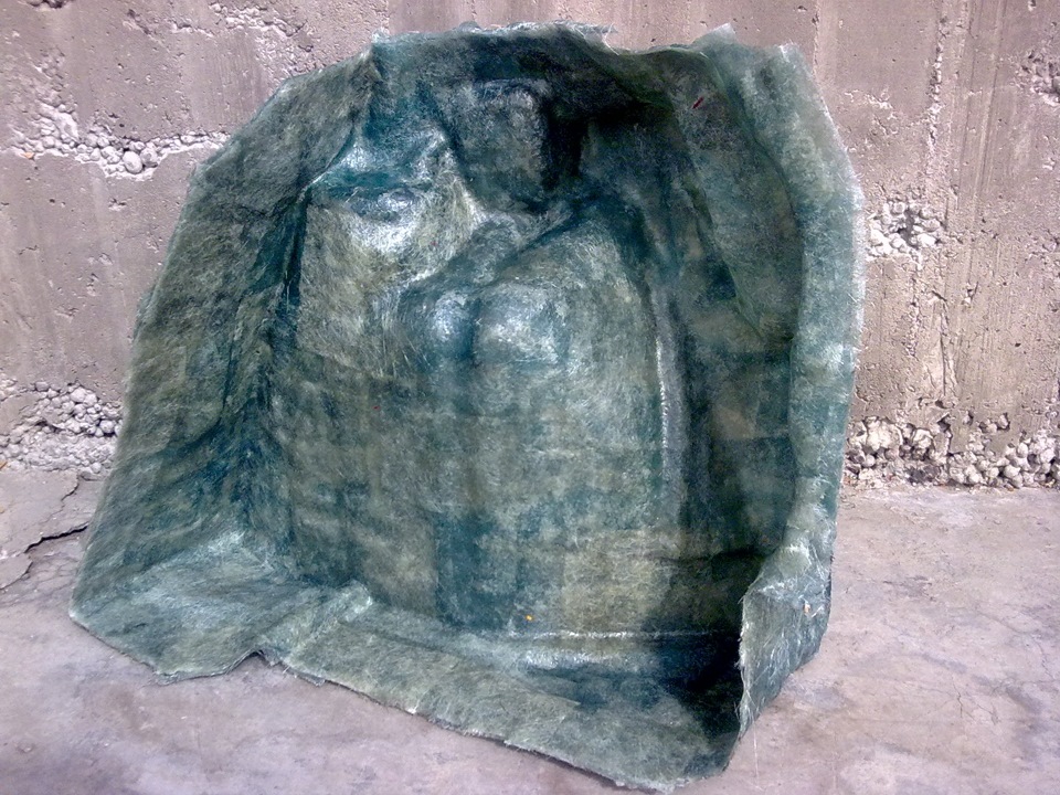

уже придумал) снизу крепиться будет где сидение прикручивается с верху к замку спинки сидения! хотя без крепежей сидит как влитой)) заталкивал на свое место ногами)))
Раз уже делаешь основательно — стоит заморочиться с грамотным крепежом. Советую ещё сделать крепление в задней части, можешь у меня подсмотреть фотки))

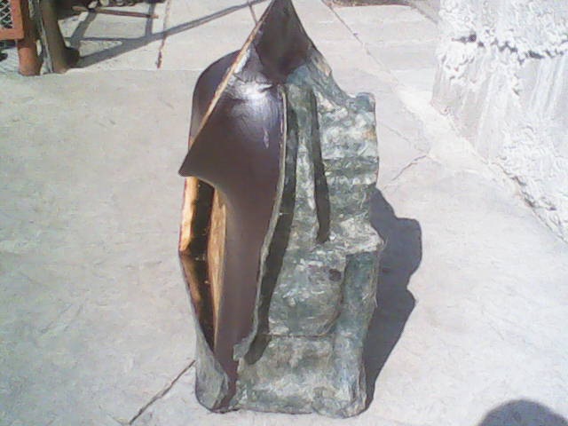

А как прикинул объем? или так на вскидку. тоже думал в крыло делать. саб есть активный. если судить по его объему то надо аж 35 литров, а это немало будет занимать

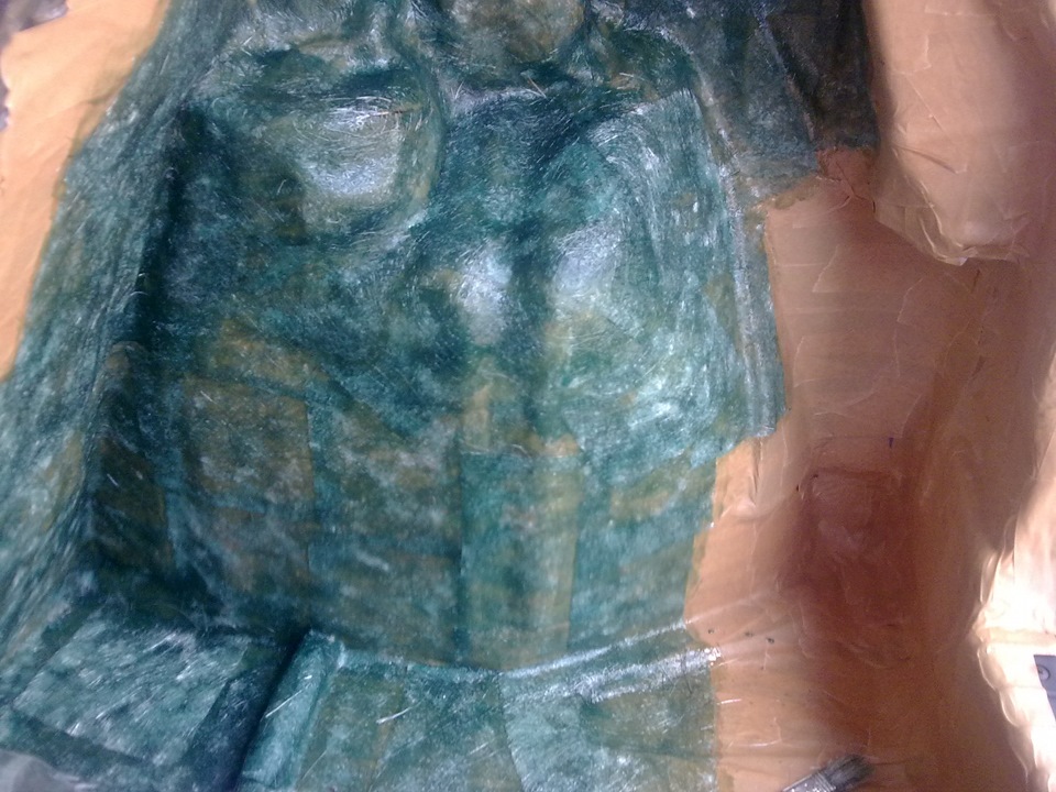

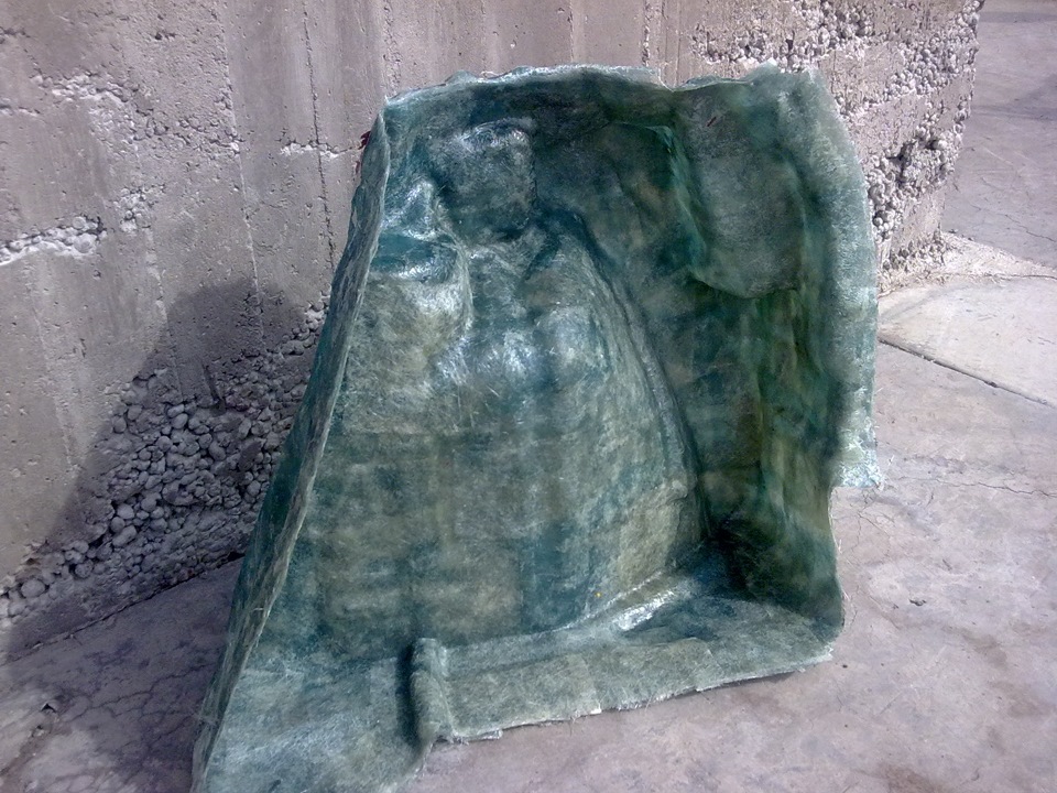

Берешь полиефирную смолу и стекломат средней плотности для первых слоев потом можно и по плотнее. больше ничего не нужно!

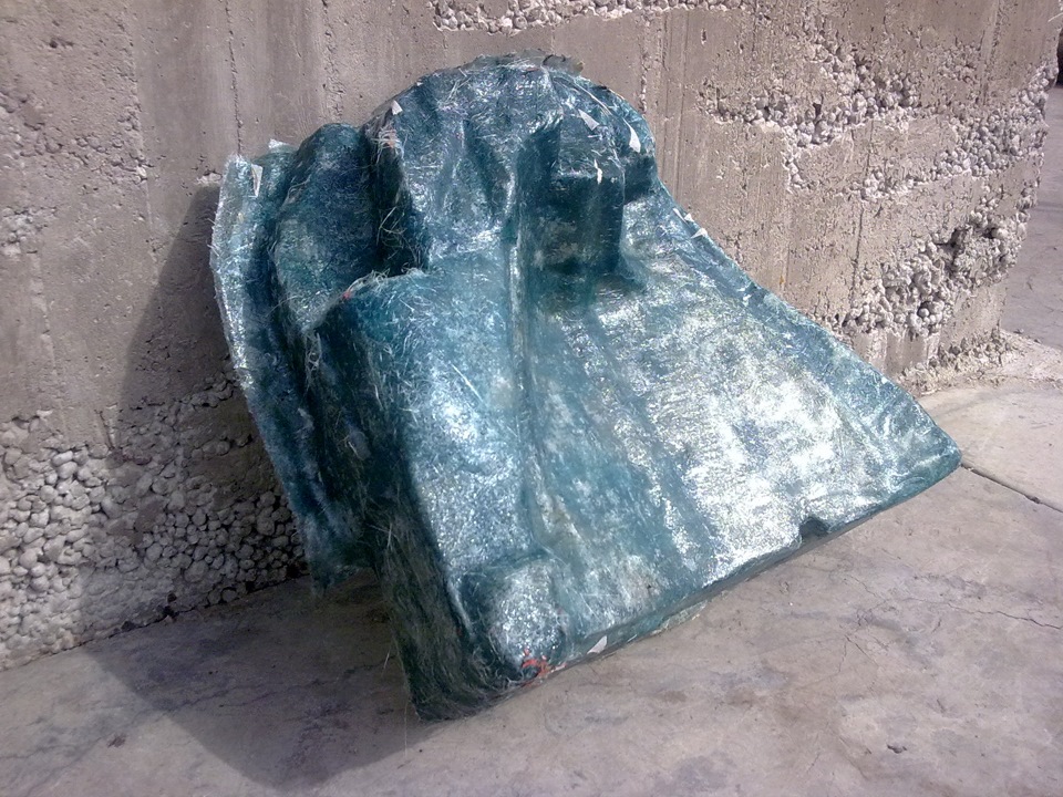

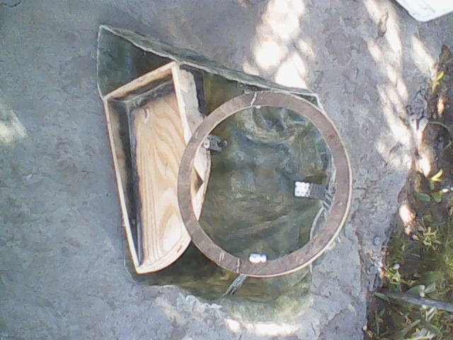

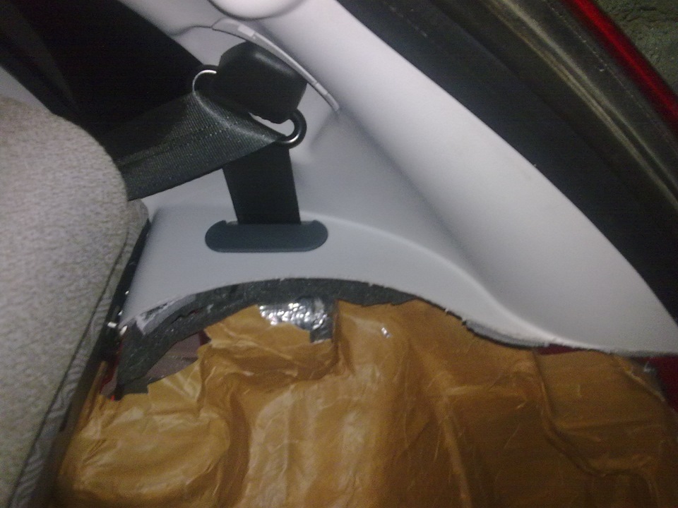

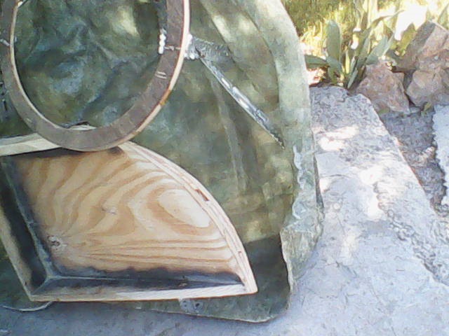

Отлично! Надеюсь, что придумаешь надёжный крепеж, так как судя по фоткам, к верхней гайке амортизатора не подлезть…
Ок, смотрел))) у тебя тоже все основательно! отлично сделал.

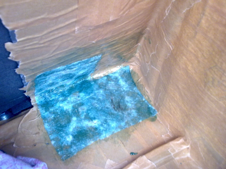

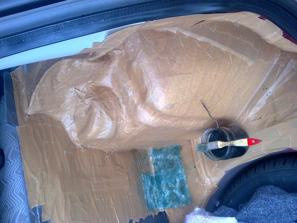

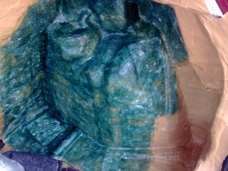

Просто скотч и на него стеклоткань?
Да, изделие вынулось почти без проблем)))

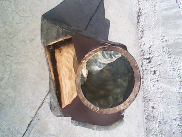

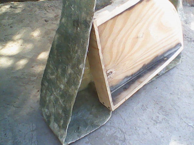

Делал на скидку)) для моего динамика от 15-30 можно в А3 про него читал.
