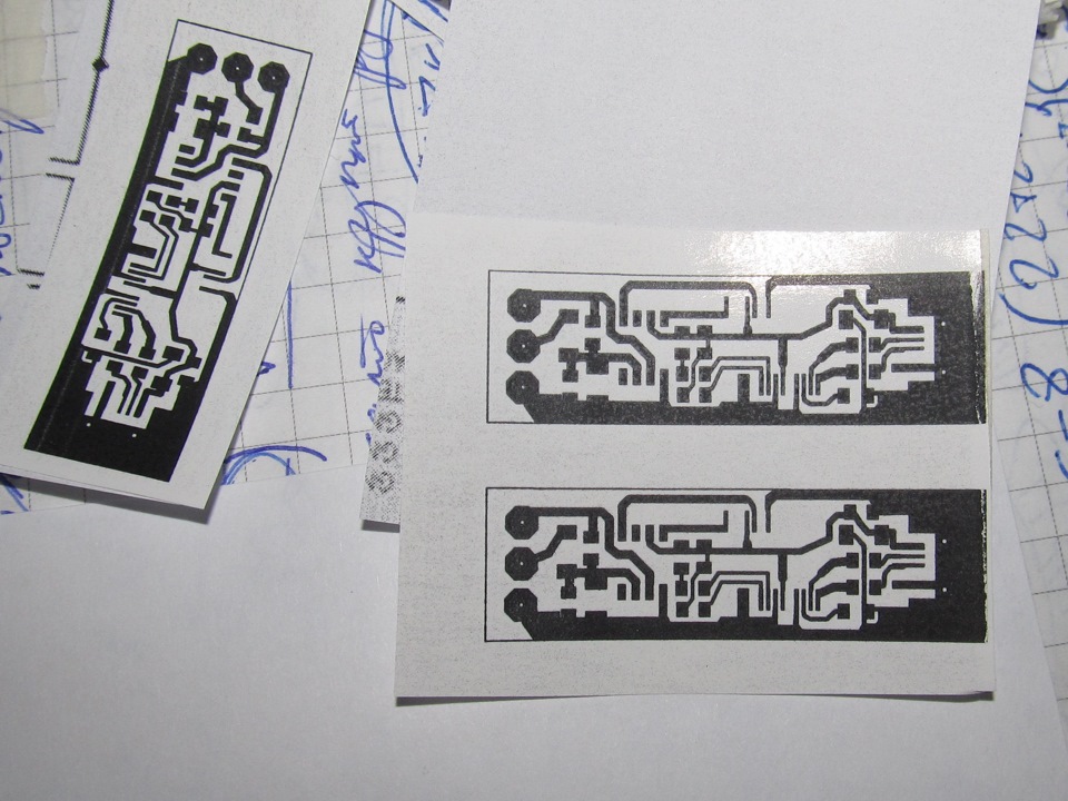

Пришлось немного подредактировать печатку под мои хотелки. Ввиду отсутствия в наших радиолавках защиты SN65220DBV, было решено ее исключить из схемы. Ну и захотелось добавить пару "моргулек-диодов", чтоб индицировать прием\передачу данных (как во многих к-лайн адаптерах ).

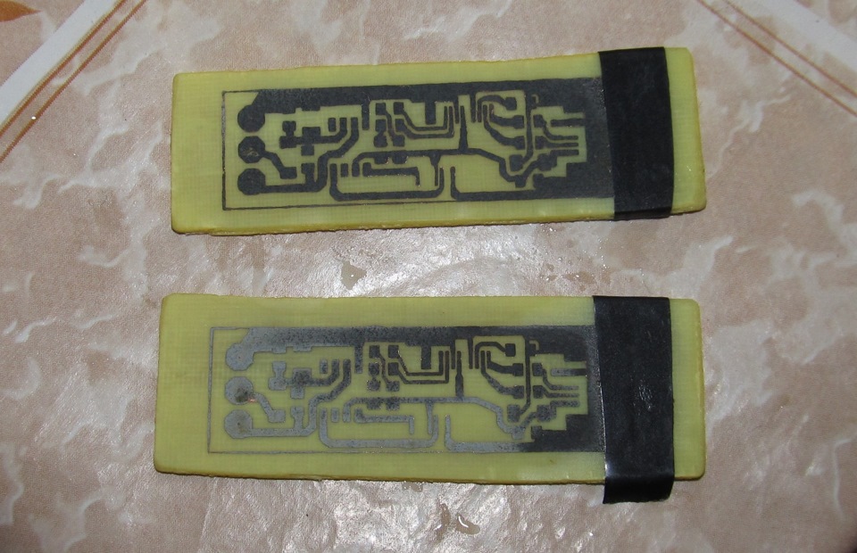

Далее по накатанной дорожке ))) Метод ЛУТ

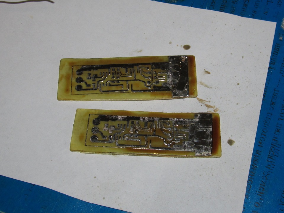

Переводим рисунок, травим, моем, сушим.
Лудим дорожки. Флюс ЛТИ-120 и жало паяльника топориком.

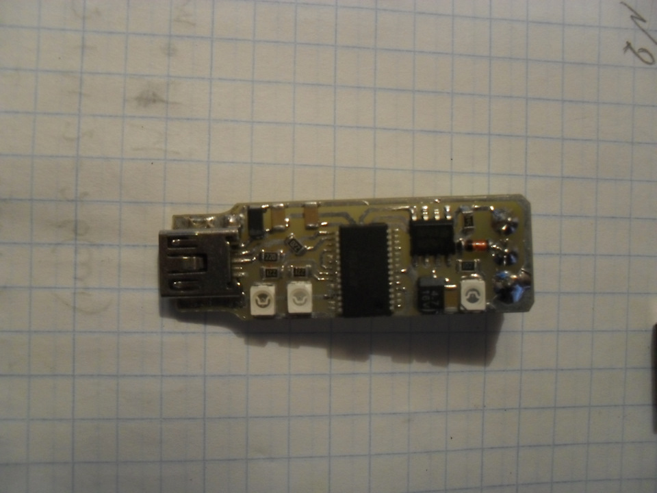

Далее кропотливый процесс пайки. Мне понравилось ))) Всего три отверстия под разъем и парочку полуотверсий для разъема miniUSB (хотя в следующий раз можно и срезать пластмасски ) Паяльник с тонким жалом — хороший помощник!
Сравнил заводской к-лайн адаптер с изготовленным. Красота! Мне очень понравилось )

FT232RL чип
сам адаптер ru.aliexpress.com/item/20…0.html?recommendVersion=1
понял.
именно таким и прошивали люди, сейчас ссылку поищу на человека

привет, собрал адаптер, драйвера установил, при подключении к диагностической колодки пишит "не удалось найти адаптер возможно он не подключен к диагностической линии автомобиля ( нет питание адаптера) в системе обнаружены свободные порты СОМ7." с колодки 16 и 4(5) +12 есть, с 7 когда адаптер не подключен 10,11 вольт когда адаптер подключаешь то 7,8 вольт показывает в 7 колодке, при подключении адаптера к диаг. колодке лампочка не загорается, не подскажешь что может быть? спасибо.
Привет. ФОто в студию, чтоб оценить.
При подаче питания с разъхема ОДБ2 никаких светодиодов не должно светиться. т.к. в этой версии нет индикации +12В.
ПРи подаче к юсб, два светика перемигнутся и все.
Попробуй зажигание вначале включить пере проверкой.
дальше думать будем
Щас пришлю фото, я включал зажигание и другой ноут подсоединял, когда собрал была ошибка адаптора при подключении к диаг. Разъему, не работал резистор 511, его поменял и не смог подключиться. У меня калина с бошивскими мозгами.
не важно какие мозги…
фото тебе сообщением отправил, а то сюда не получаеться
соскобли перемычку — тонкая такая, которя идет к первой ноге Л9637Д. Это контур платы, с левой стороны
