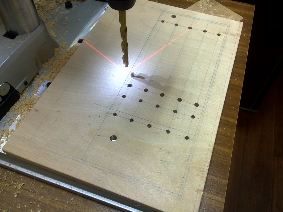

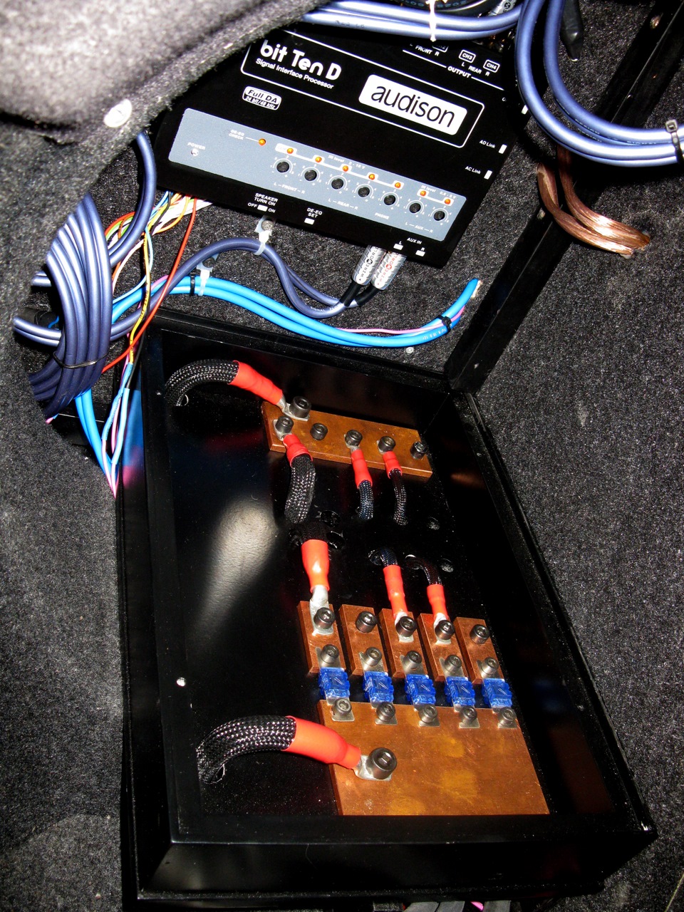

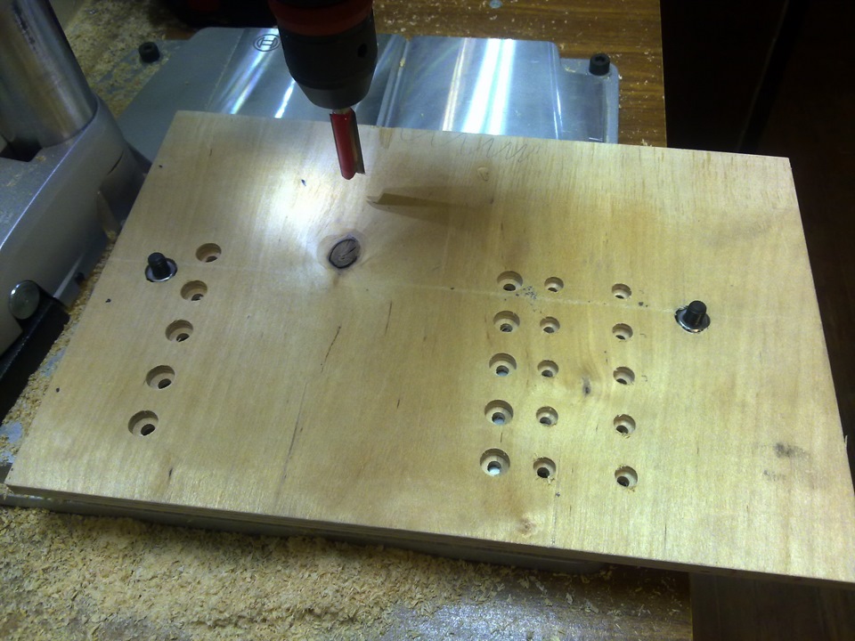

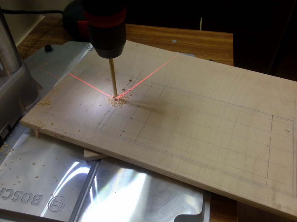

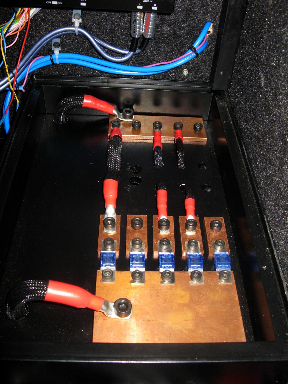

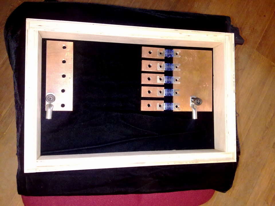

1. Дистрибютор питания ver. 2.0. Закончил уже давно, но никак руки не доходили показать как получился дистрибьютор ver.2.0 взамен старой первой версии. Вторая версия впитала собрала в себя лучшее и все ошибки сделанные в первой версии здесь были учтены.
Делать решил его сам, т.к. ни внешний вид, ни качество, ни удобство, ни цена имеющихся в настоящий момент у нас в продаже дистрибьюторов меня не устраивала. К тому же сделать его самостоятельно таким какой мне нужно подстегнула одна статья в журнале "Авто Звук" 2012 года где был показан дистрибьютор на Hond-e Accord старенькой в стиле кантри…
В принципе вот несколько фото работы и готовый результат.
Корпус выкрашен в черный мат. Сверху все контакты закрываются стеклом, оно к сожалению в кадр не попало, т.к. находится в изготовлении на фирме.

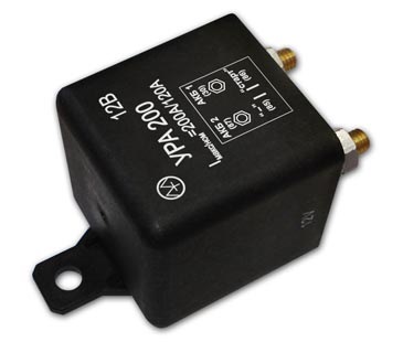

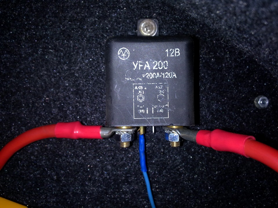

2. Устройство развязки аккумулятора УРА-200.
В продолжении темы обеспечения питания. Доканали опыты по подбору диода для цепи зарядки второго аккумулятора. Решил не мучиться и взять готовое и проверенное. До этого просто не знал о их существовании. Всего было два варианта: 1-Stinger 2-УРА-200.
Почитав характеристики двух устройств решил взять УРА-200.
Основные преимущества:
Представляет собой силовое реле со встроенным микроконтроллером, что позволяет избежать падения напряжения и не требует дополнительной установки регулятора с повышенным напряжением.
Применение УРА 200 позволяет также использовать второй аккумулятор при запуске двигателя в холодное время года.
Подключение и отключение второй батареи, при использовании УРА 200 происходит автоматически, при достижении и удержании на основной батарее в течение 6с напряжения ≥13,2В и ≤12,8В соответственно. Для принудительного подключения второго аккумулятора в устройствах предусмотрена специальная клемма «старт».
Заказ делал прямо на их сайте 12V. Всё пришло аккуратно уложено в коробочке с гарантией и накладной. Вышло всё про всё с доставкой по почте россии (о ужас, я работал с ними =)) 2010 рублей.

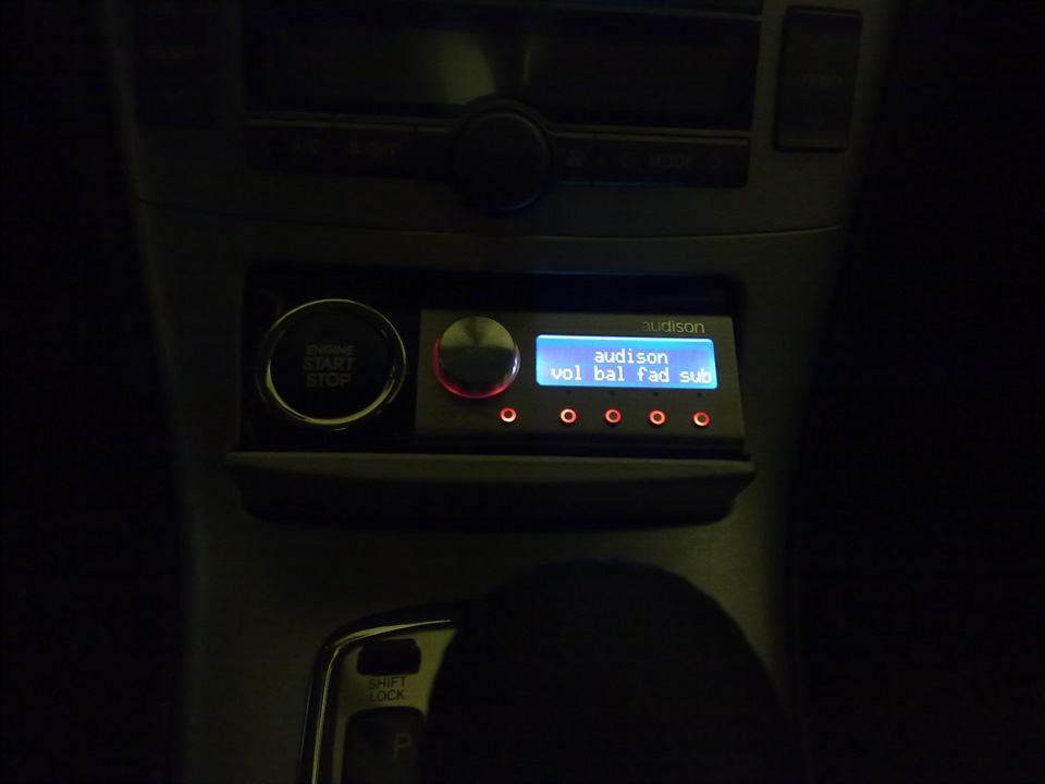

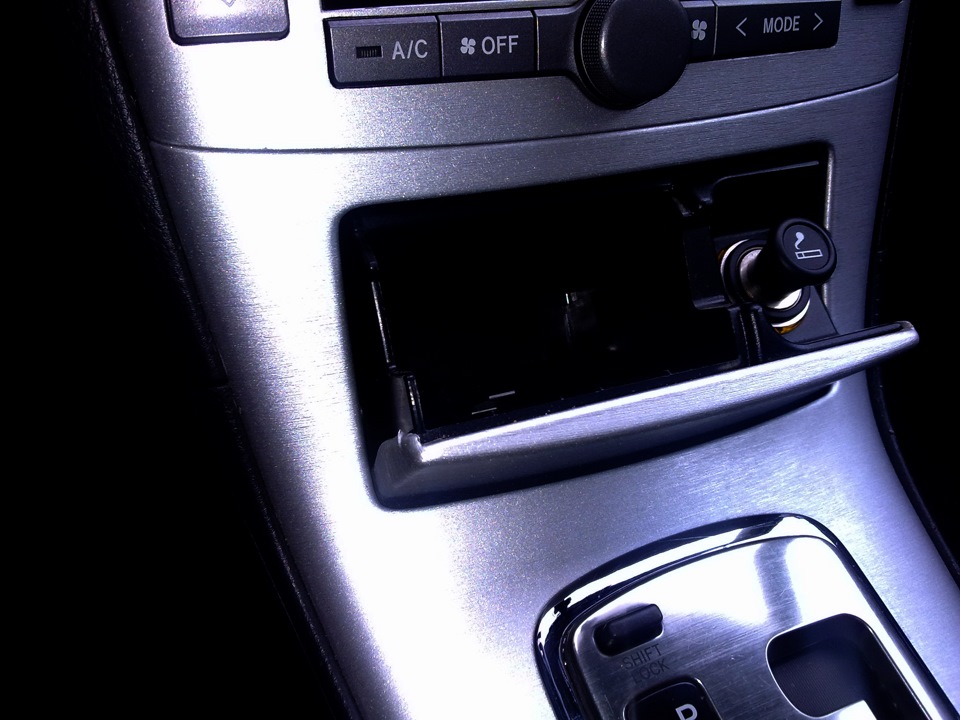

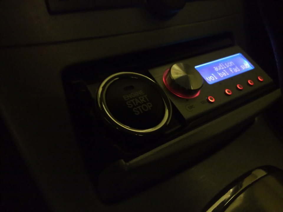

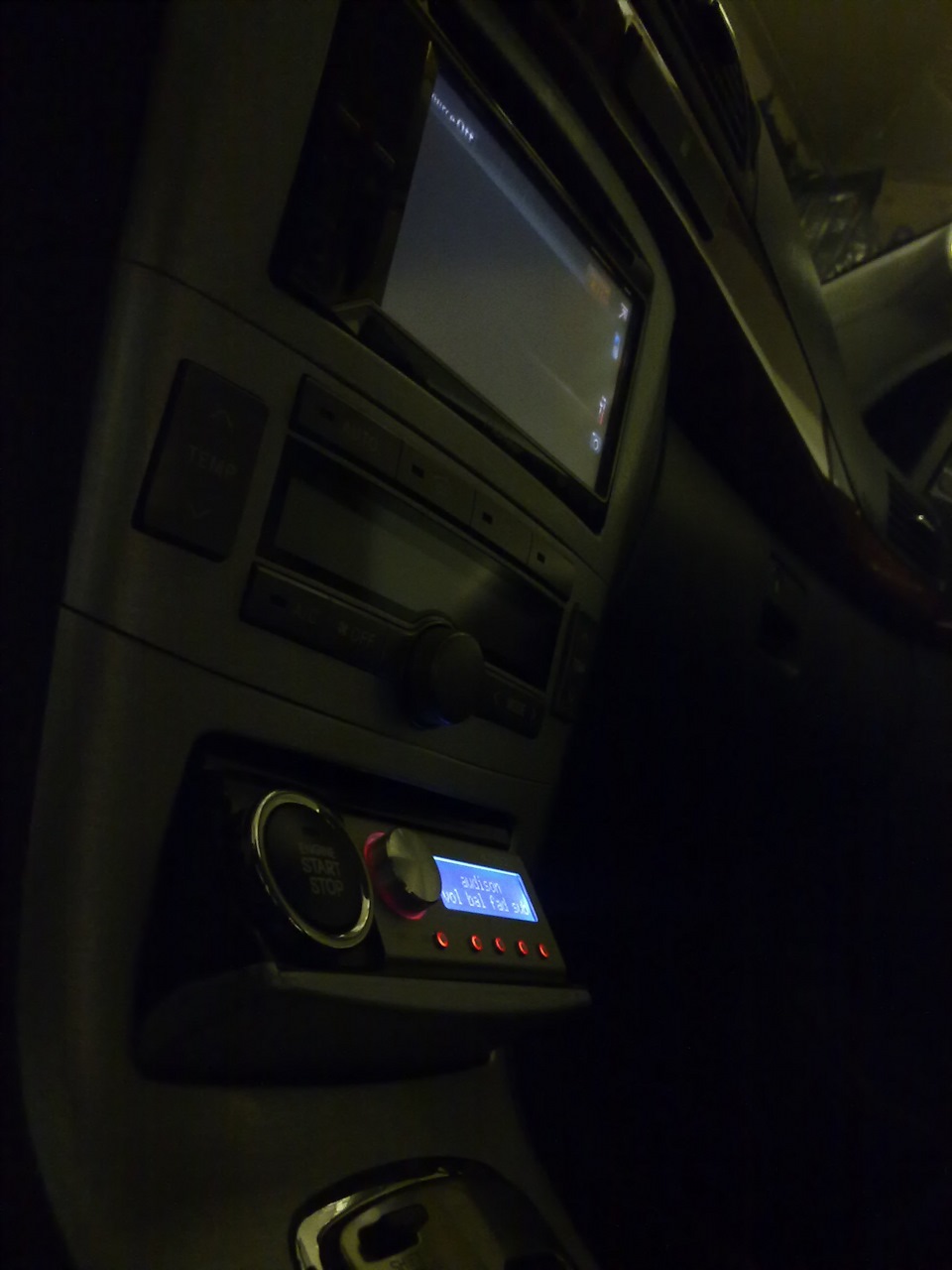

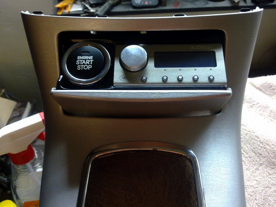

3. Переделанный блок пепельницы (Engine Start-Stop) + Audison.
Воплотил в жизнь я свой небольшой проект по переделке пепельницы. Свою переделывать не стал, а взял с рук с другого авенсиса и начал уже работать с ней.
Слева расположилась кнопка запуска (о ней я писал в предыдущей теме), справа блок управления процессором Audison Bit Ten D. Вышло всё аккуратненько и красиво. Времени на работу с блоком ушло довольно много. Все делалось из стекла, полиэфирной смолы (если среди нас есть господа моделисты кто серьезно занимается на профессиональном уровне — авиа, судо, авто привет Вам!, я один из них =)).
По итогу всё покрашено в черный мат.
Клавишу ещё не подсоединил, на неделе постараюсь к друзьям заехать, помогут с подключением, потому что как то не хочу один лезть в это дело, доверю у кого есть опыт. Кстати личинку замка я не вынимал и не буду. Оставлю как есть, только подкорректирую её. Уберу режим блокировки когда нет ключа а руль поворачивается. Подсветку на старой личинке оставлю (красиво смотрится).
Фото что было и как стало:

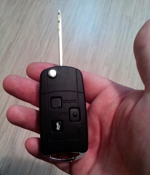

К этой же системе я прикупил ключ, он уже едет ко мне. Это новый выкидной ключ, которым я буду пользоваться только если понадобится когда нибудь открыть дверь или багажник с ключа. А так всегда красивенький прямоугольный блок с клавишами которые перекидываются в новый из старого. Иммобилайзер штатный отключен, взамен установлена другая система безопасности. *****

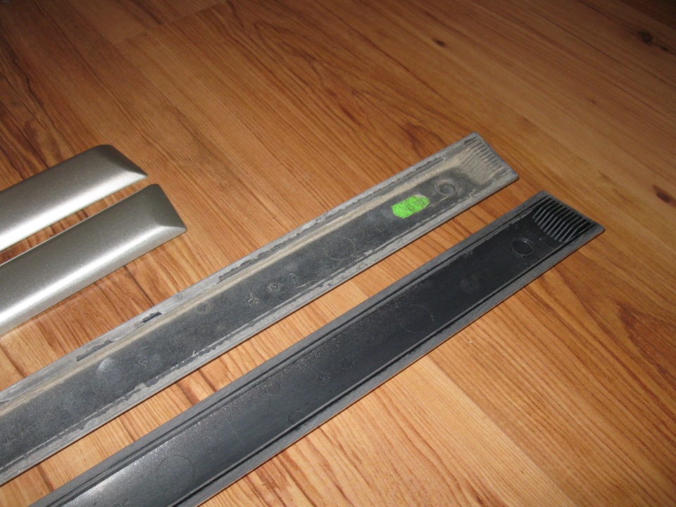

4. Подготовил молдинги к установке.
Весной красил молдинги в цвет и переднюю юбку. Теперь пора это все вешать. Подготовил поверхности. Переднюю юбку на этой неделе затяну в прозрачную защитную плёнку. Так же задний бампер в местах попадания брызг из под колёс и установлю молдинги на двери.

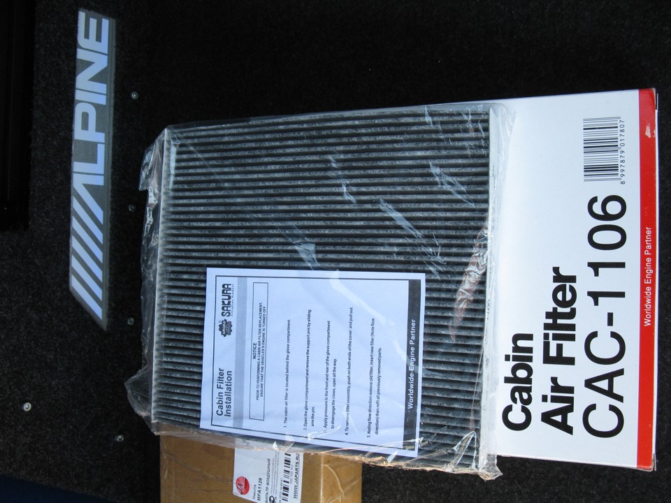

Замели воздушный и салонный фильтр. Беру всегда в одном месте практически всегда одни и те же фирмы. В этот раз решил попробовать угольный фильтр.
Заодно взял средство для чистки кондиционера. Взял итальянское, от производителя atas, проверенный, химия для автомобиля у них отменная. Очиститель пенный. прочищал все воздуховоды, побрызгал на новый воздушный фильтр. Ушло пол балончика. Сильно все забрызгивать им не стоит, он хорошо расширяется и потом после продува кондиционера на минимальной скорости 1 минуту, постепенно начинает превращаться в воду. В общем теперь чистота, свежесть. Мне понравилось. Советую!

С пепельницей здорово придумал! Руки золотые! Молодец!)
Приветствую! Порадовала эта темка! В особенности с кнопкой запуска)))) Возьму в пример! И постараюсь воплотить в реальность! Респект!

Спасибо! Идея родилась спонтанно, вынашивал её долго, потому как звук строился долго, ждал приезда и установки процессора. Потом уже начал реализацию.
