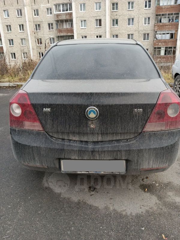

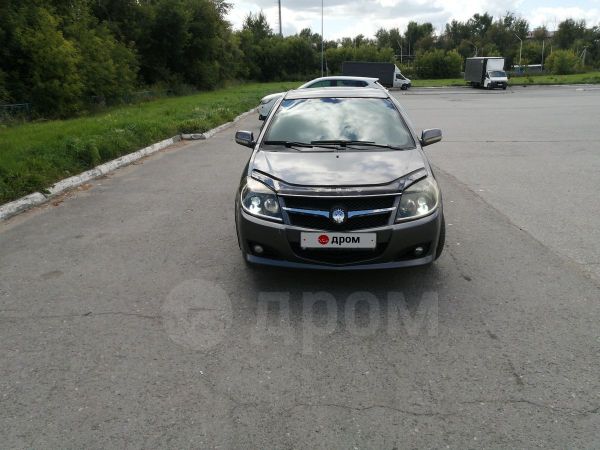

а по поводу фотки — добавьте любую, даже можно фото самой машины, просто я хочу сохранить Ваш пост себе в альбомы, а чтобы сохранить пост в альбомы, надо чтобы в посте была хотя бы одна фотография)
Так сойдет
большое спасибо)
