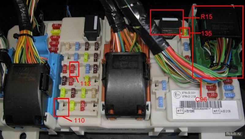

Сначала надо проверить, есть ли возможность сделать эту процедуру малой кровью. Для этого:

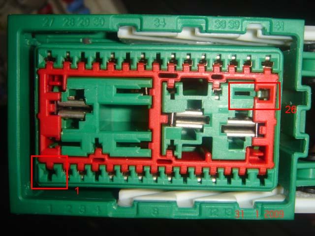

Вынимаем блок предохранителей в ногах пассажира. Смотрим есть ли клеммы в блоке под реле R15, под предохранитель F135 (фото 1) и наличие резистора-перемычки в разъёме С96 (фото2). Для проверки наличия резистора-перемычки необходимо отсоединить разъём С96 от блока предохранителей и посмотреть наличие провода и клем в контактах 1 и 26.

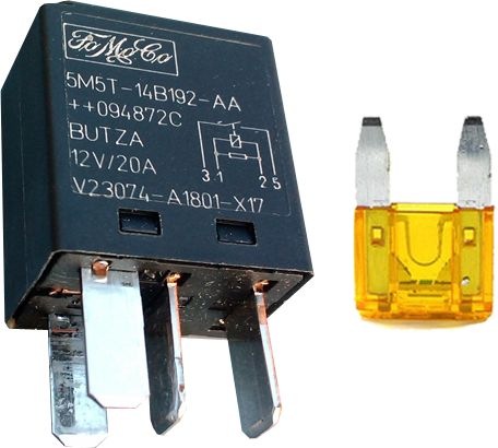

Если всё есть, то сделать очень просто. нужен предохранитель 20А и реле Ford — код 4419201(старый образец) или 1425751 (новый образец), подходит так же реле от приоры 98.3747 или 98.3747-111/1119-3747210-10 (фото 3) у меня стоит калиновское реле, уже года 3 всё работает без нареканий, хотя в интернете гуляют жалобы, что залипает.
Ставим реле R15 и пред F135 закрываем. ВСЕ РАБОТЫ ПРОВОДЯТСЯ ПРИ ОТКЛЮЧЕННЫХ КЛЕММАХ С АКБ.
Получаем, что при включении зажигания ближний свет включается в полнакала (переключатель должен стоять в режиме Auto) без габаритов и без подсветки в салоне. гасится при выключении зажигания. габариты и подсветка в салоне включаются автоматически по команде датчика света при наступлении темноты.
