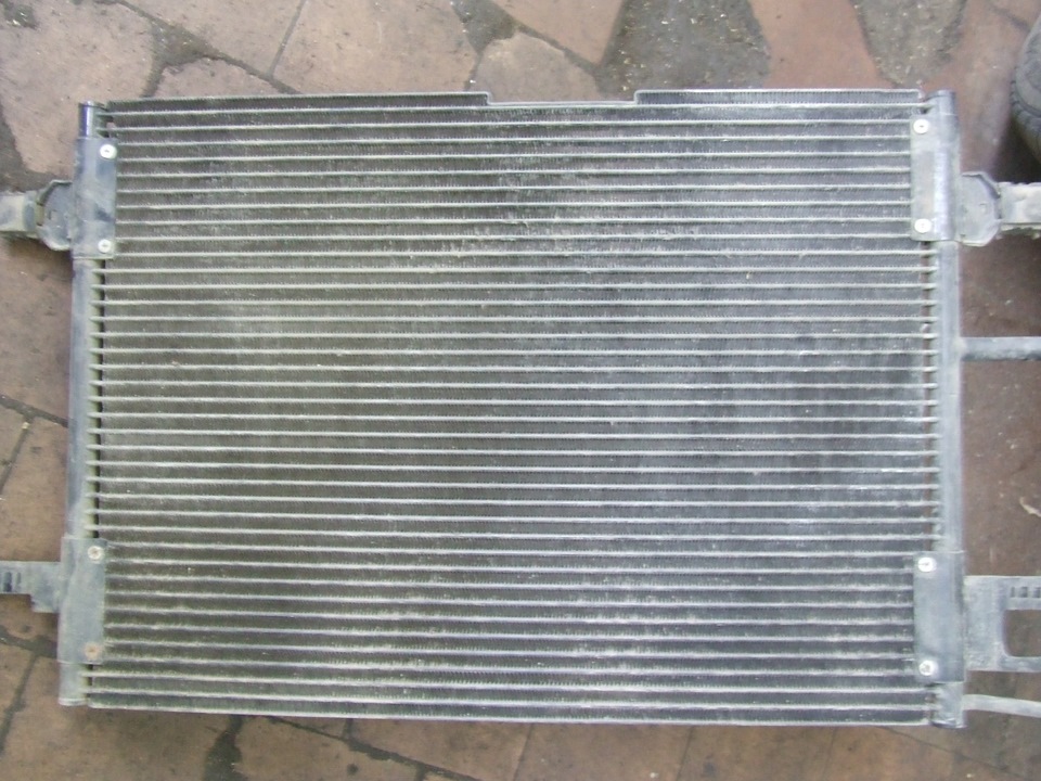

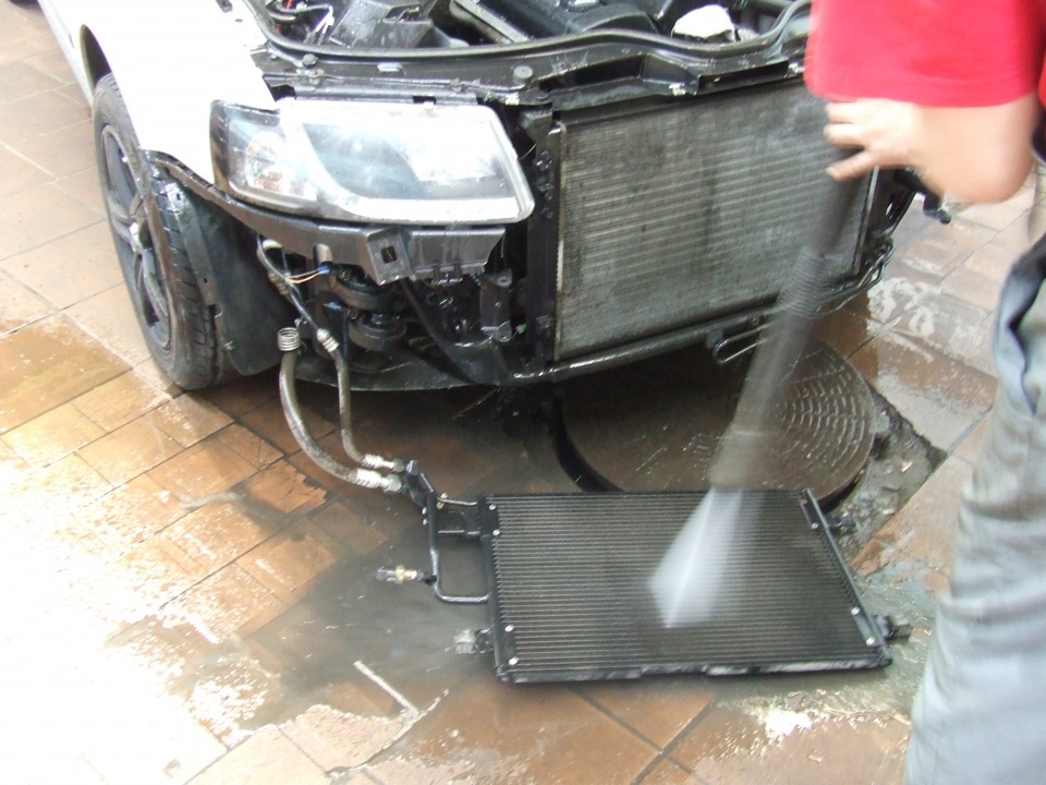

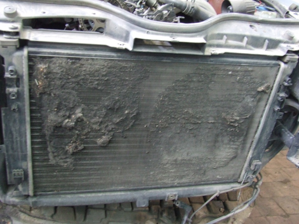

Весна радует нас жаркими деньками, а пассат стал огорчать своими перегревами во время включения кондиционера. На форумах вычитала, что всему виной "валенок" на радиаторе и надо бы помыть его.

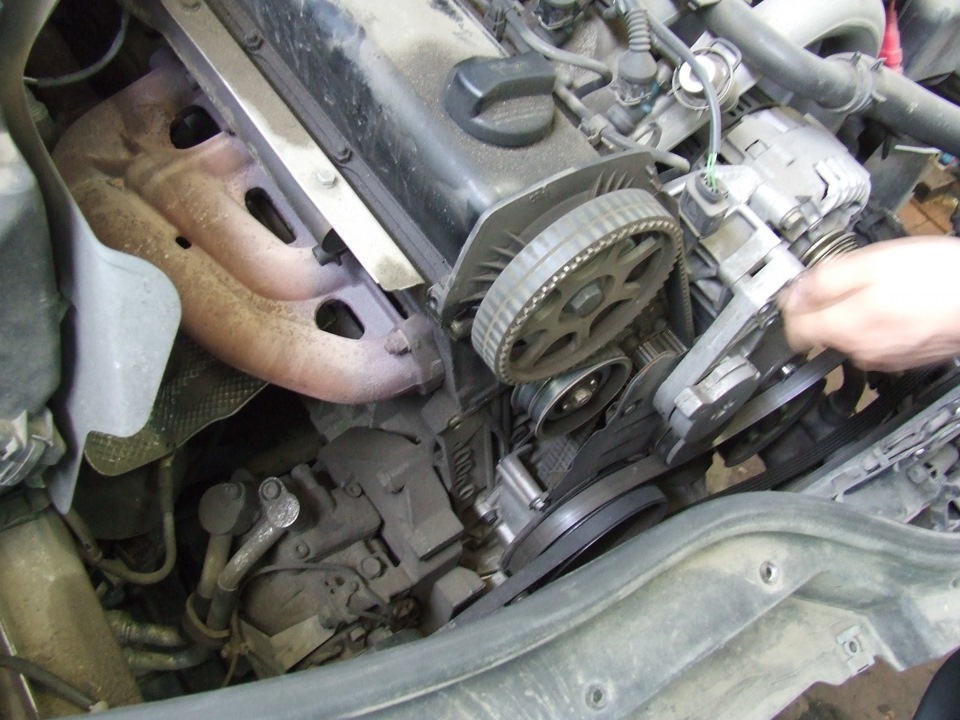

Как раз пришло время замены ремня ГРМ и всех вытекающих с ним, к слову с момента производства машины всё это великолепие никто не трогал, а ремень кондиционера начал ощутимо подсвистовать.
Купив все на свете ништячки, а именно:
• Ремень ГРМ с роликами, комплект (VAG 06A 198 119)
• Насос водяной (Hepu P 545)
• Ремень поликлиновый (Contitech 5PK1300)
• Ремень кондиционера (Contitech 4PK855)
• Масло моторное Castrol 5 литров
• Дистилированная вода 3 литра
• Антифриз 3 литра
• Фильтр воздушный, фильтр салона, масляный фильтр
Все работы делали в Техцентре М1, в нём же действует скидочная карточка VWTS.

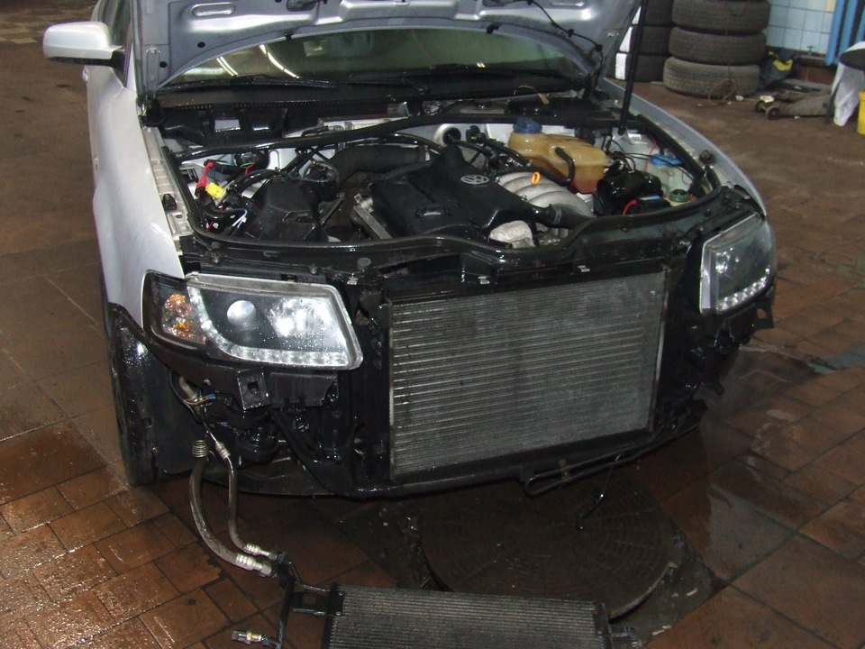

Заодно помыли подкапотное пространство, всё протёрли силиконом, теперь хоть езди с открытым капотом — такая красота там ^^)
По моей просьбе в сервисе сфотографировали «валенок» из радиатора :)

После водных процедур все нормально?
Даешь еще весенних фоток!
Всё отлично :-)

Самое главное — перегреваться перестал? Просто перегрев скорее всего свидетельствует о мертвой вискомуфте и термостате… Ну валенки конечно тоже не айс…
Больше не греется — гоняли кондей на низких температурах в жару, не тупит двигатель :) довооольна :)

Ммм. Нежелательно керхером радиатор под давлением мыть
я кёрхером себе весь радиатор угробил…
Вот и я о том же. Соты очень быстро гнутся

чтоб не угробили, не ребятам непонятным отдала, а на сервис :)
SilverGhost61L
это не керхер, я знаю что он все соты (так же их зовут?) загибает :)
