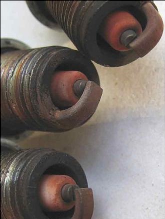

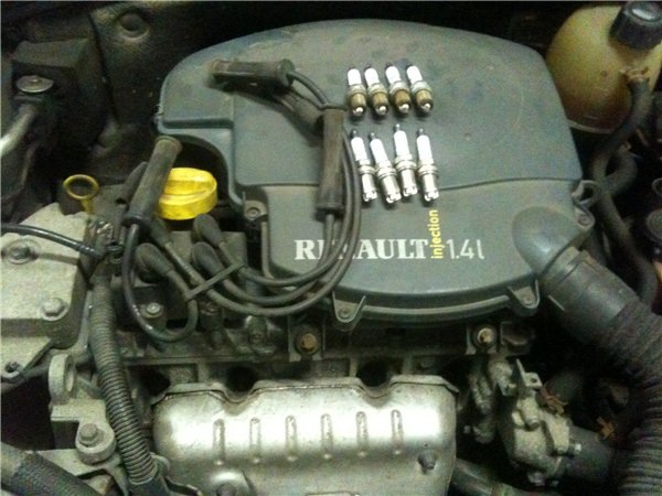

Заметил, что после зимы (и может быть после спиртового бенза), Дашка стала хреновато заводиться после длительного простоя и на холодную.
При первой возможности почистил форсунки и поменял свечи (старые были жутко красного цвета — свинец — присадки).
Но, к сожалению, вся эта процедура и вложенный в неё кэш, ни к чему хорошему не привели.
Отьездил пол тыщи и решил поставить двухконтактные свечи, тоже Bosch.
Результат: заводится чуть лучше, но проблема с запуском полностью не пропала. Но есть и плюсы. Езда стала на порядок лучше. При переключении пропали перепады, только через время подхватывал, а теперь включил передачу и машина сама тянет. Очень приятное ощущение, вспоминаю бывшую машинку с 2-литровым сердцем. Едем дальше, педаль газа стала намного отзывчевее ) Если раньше машинка ехала как могла (думал 1.4 даёт о себе знать), то теперь она едет так, как давишь на педаль. Ощущение ещё приятнее )) Интересно, что тогда если 4-контактные свечи вкрутить?
