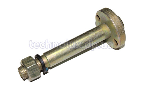

Резьбовые втулки (если надо). Всего их четыре. Вообще-то то, что называют «резьбовыми» состоит из собственно резьбовой и распорной втулок, а также пальца стойки с гайкой. Продаются они обычно комплектом. Чаще всего, если шприцевали подвеску регулярно, из строя выходят только распорные втулки вследствие сильного износа.
