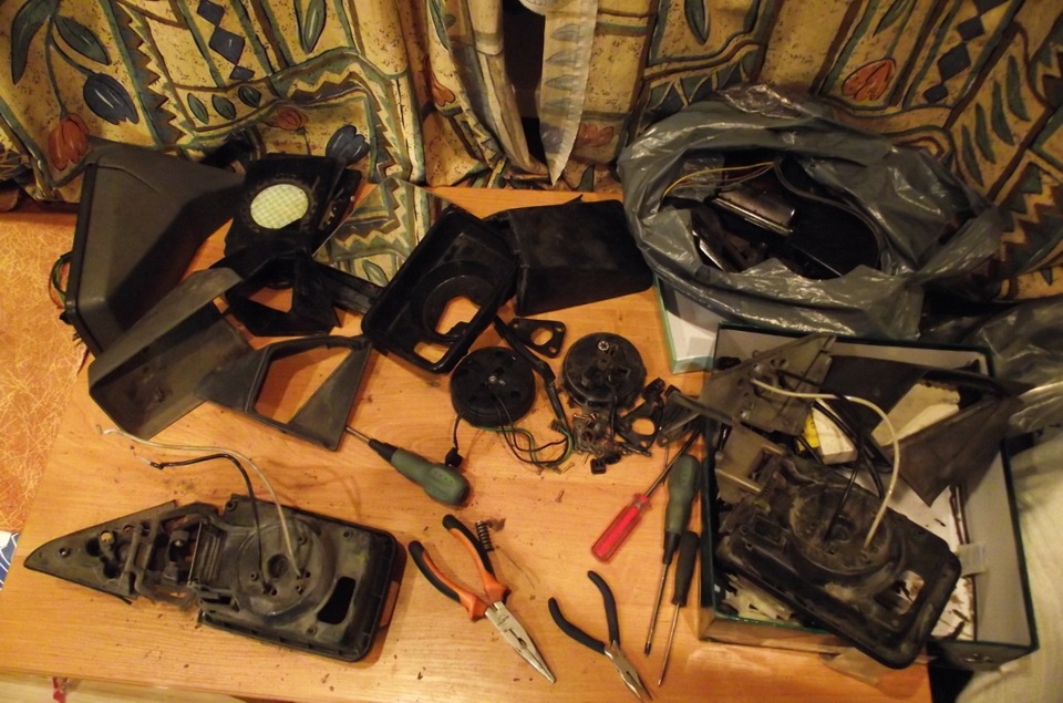

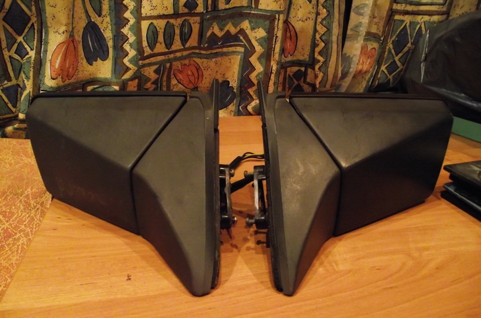

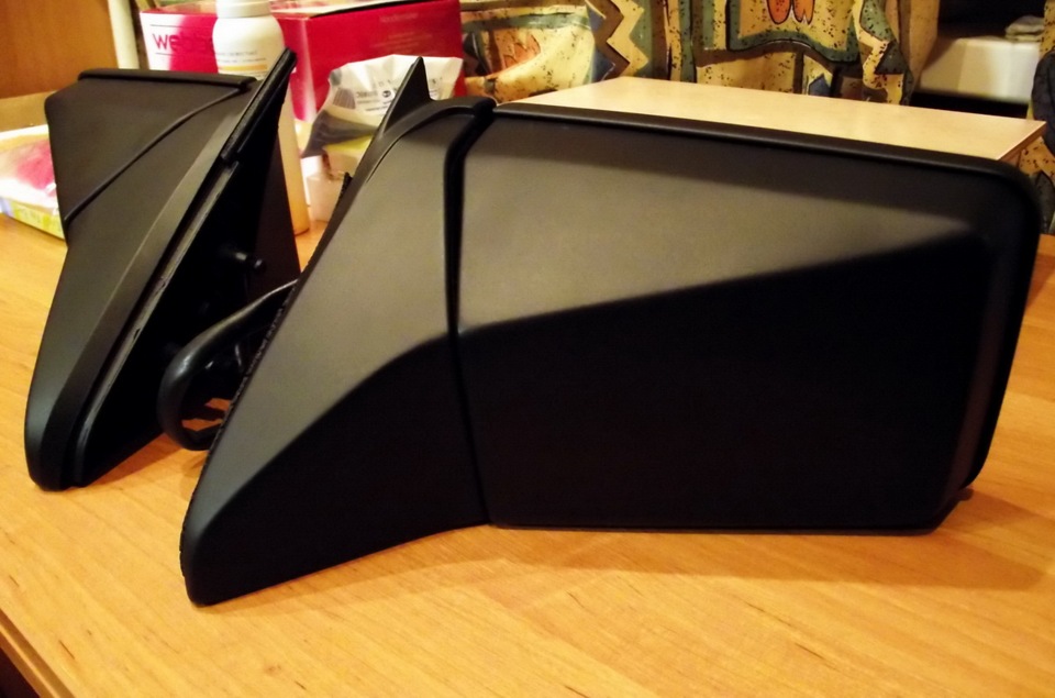

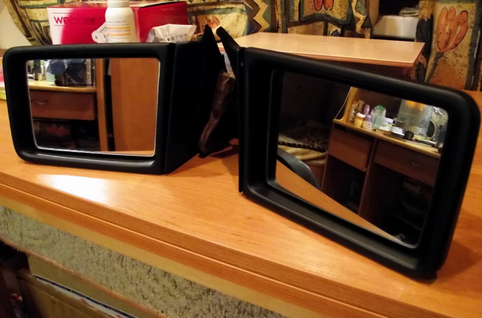

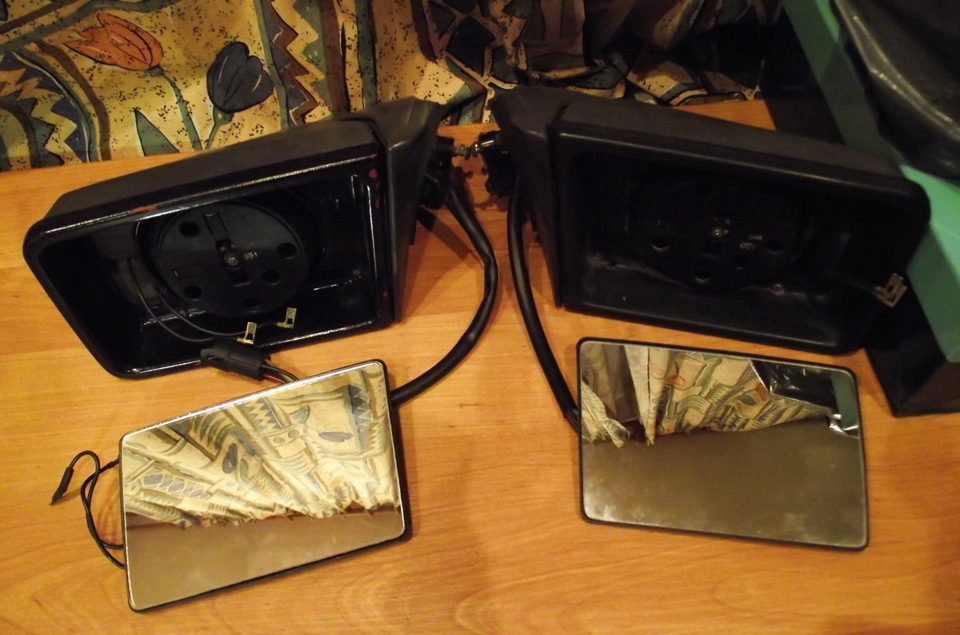

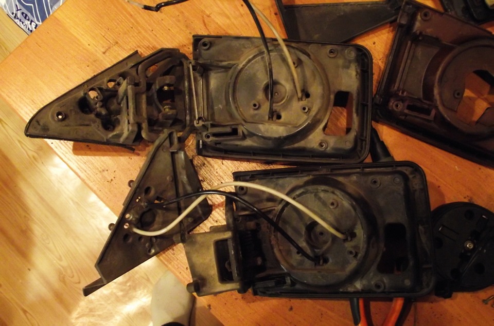

Сегодня решил собрать таки из всего этого хлама пару зеркал, ну и в общем узнал для себя много чего нового)))

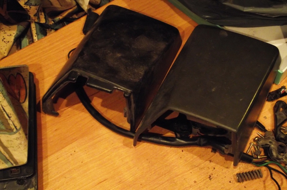

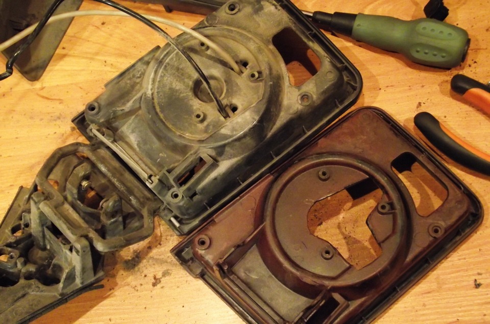

Абсолютно ВСЕ зеркала у меня калеки в той или иной степени (три левых и два правых), по-настоящему электро только одно правое и оно стояло на караване моём, провод обрезан, в подошве два обломаных под корень болта. Во всём этом наборе было пару целых моторов и все запчасти, что бы собрать пару целых хороших электрозеркал с подогревом. Оказывается есть зеркала с резиновой промежуточной вставкой, и они отличаются от зеркал с пластиковой наружними крышками, но ещё я узнал, что отличие бывает в подошве крепежной — есть абсолютно механический вариант, сложный для переделки в электро, без отверстий под провод. Ну а так у зеркал конструктивное отличие только в "ванне", куда ставится привод/мотор зеркала, механическое переделывается под электропривод удалением некоторой части пластика.
Сейчас жду проводку под эти зеркала, в оригинале джойстик в двери, но у меня есть желание разместить его где-то по центру, т.к. это удобнее и лишних проводов не надо тащить в дверь.
