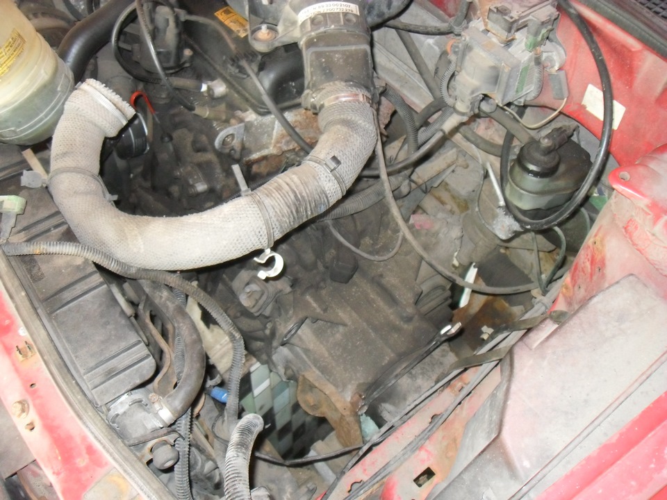

Выбрал день, загнал машинку к другу в гараж где побольше места и есть хороший инструмент, и принялся за работу, на замену сцепления уходит от силы весь день… Но не в моем случае… все затянулось на 5 дней!
Причиной тому были закоревшие болты и гайки, которые ломались как спички, без усилий…
Одну гайку ступицы я откручивал только почти 2 дня=))) (стыд и позор) Оказывается я 3 года прокатался с не зажатой гайкой ступицы О_о… Оборвал провод массы кпп — кузов… Заломал болт в кпп который мне выкрутить так и не удалось, жду сварочник терь… В общем, все получалось таким образом, что, чтобы мне открутить одно, надо снимать другое, в итоге я разобрал почти всю морду, я не достал тока движок и мелочь всякую с подкапотки… а так в расход пошёл бампер, подрамник, который сгнил на нет, и скоро я движком упрусь в дорогу…

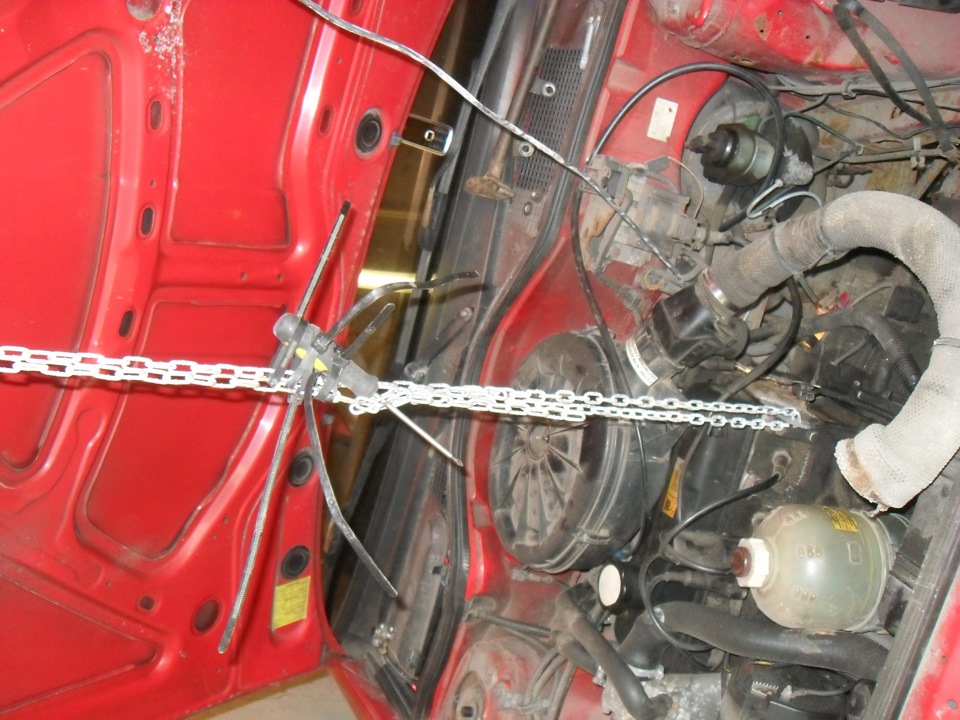

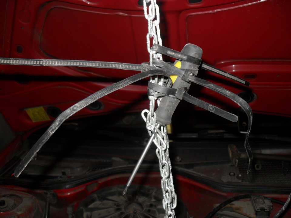

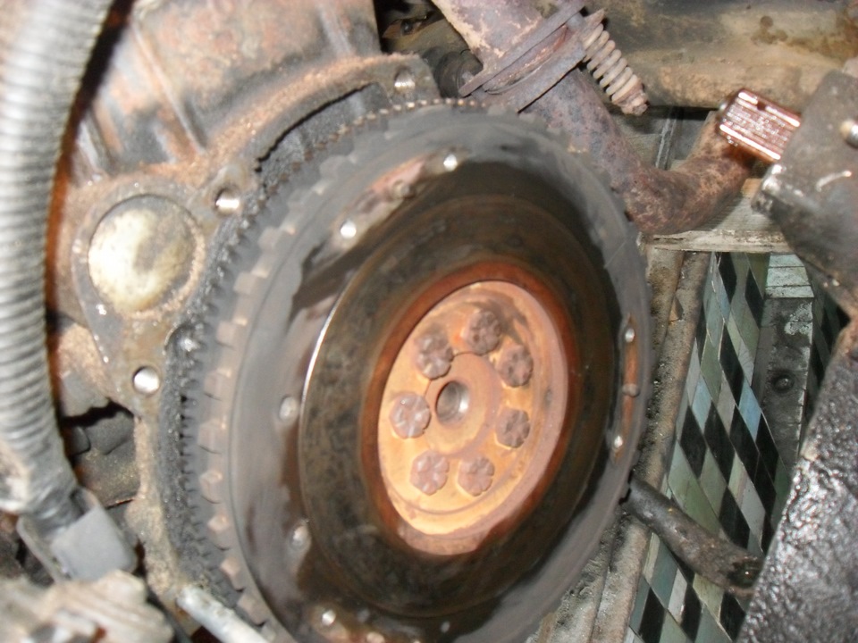

В итоге вывесил движок, добрался до кпп, кое как её сбил и замаенил сцепу… мотом началась сборка всего этого… Все тщательно вычищалось щеточкой металлической, и смазывалось литевой смазкой… в итоге, все собрал, на педаль тись… Блин, мягко, супер… Завелся, выжал сцепу и…

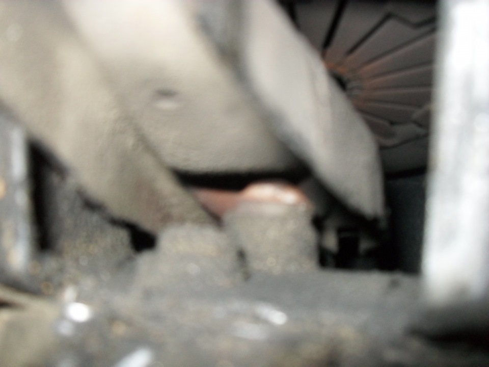

Кароч поставил… и… Нифига, ещё хуже, уже пришлось подкладывать уже не 2, а три гайки… но все так же хуже…в итоге, разозлился машину загнал во двор и кинул… прошли сутки и я всю голову сломал в чем дело… как оказалось, дело в упорном шарнире вилки сцепления, она износилась и вилка упиралась тупо в корпус кпп, поэтому ничего не работало… подкладываешь гайки, и вилка идёт на излом, т.е. как рычаг уже не упор вилки, а корпус кпп, и поэтому так тяжело это все… я заказал детальки и завтра поеду оплачивать, а потом поновой все разбирать… надеюсь поможет все это…

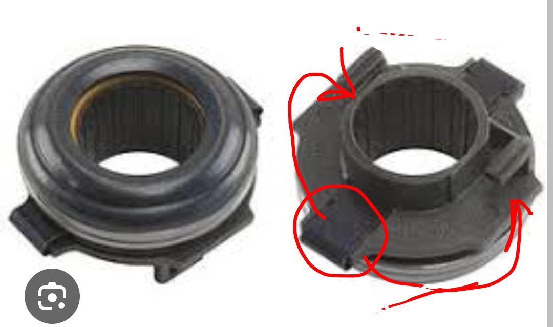

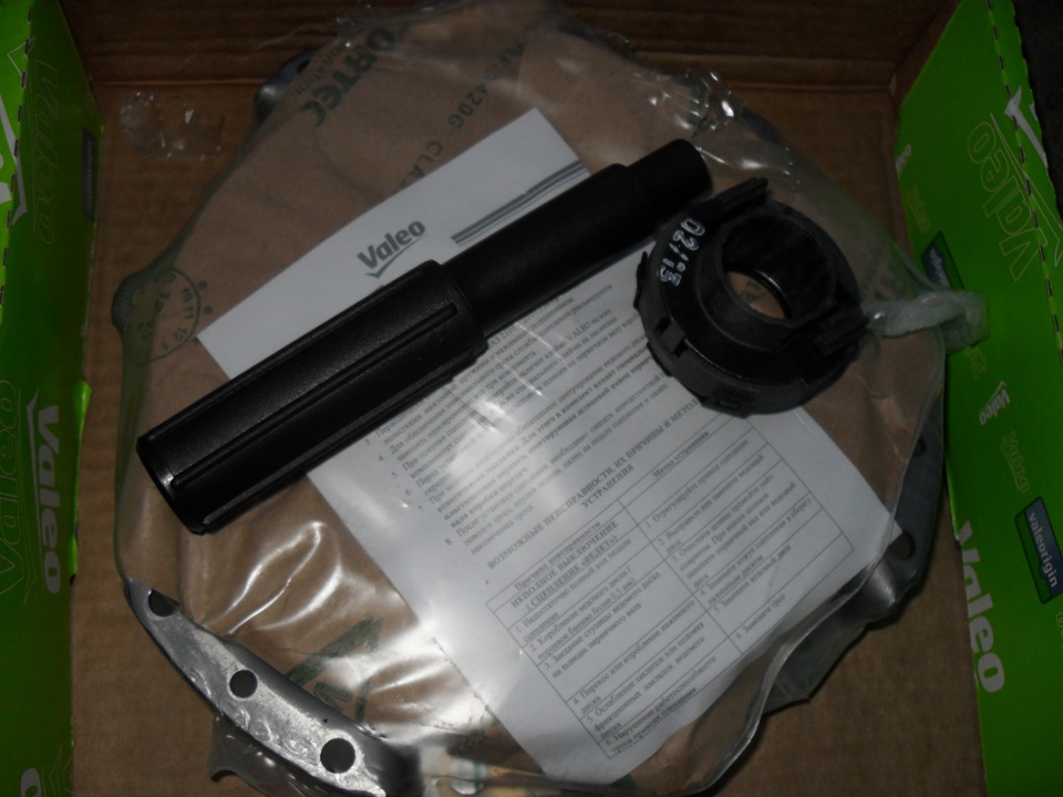

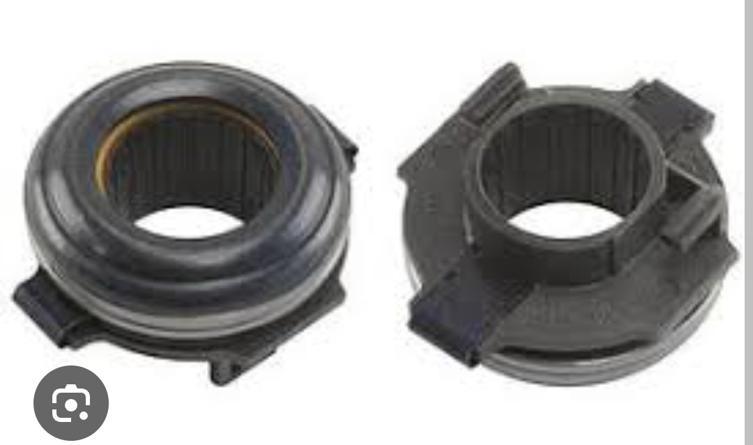

Такая фигна вышла, заказал новый комплект, корзина и ведомый диск подошли а вот подшипник оказался другой я так понимаю их два вида было
фото есть? Был только 1 вид, сцепа сильно на 19 отличалась только на дизеле, и не выжимным
В комплекту лежал вот такой
а стоял?
Вот эти уши были со стороны усиков они с металлом для вилки
cheetos
Усики слишком широко расположены и под ними нет металла для вилки так она будет по пластику ёрзать
фото в лс по возможности 2 подшипников, там смысл только в усиках, чтобы за вилку держался
Завтра смогу скинуть
ok

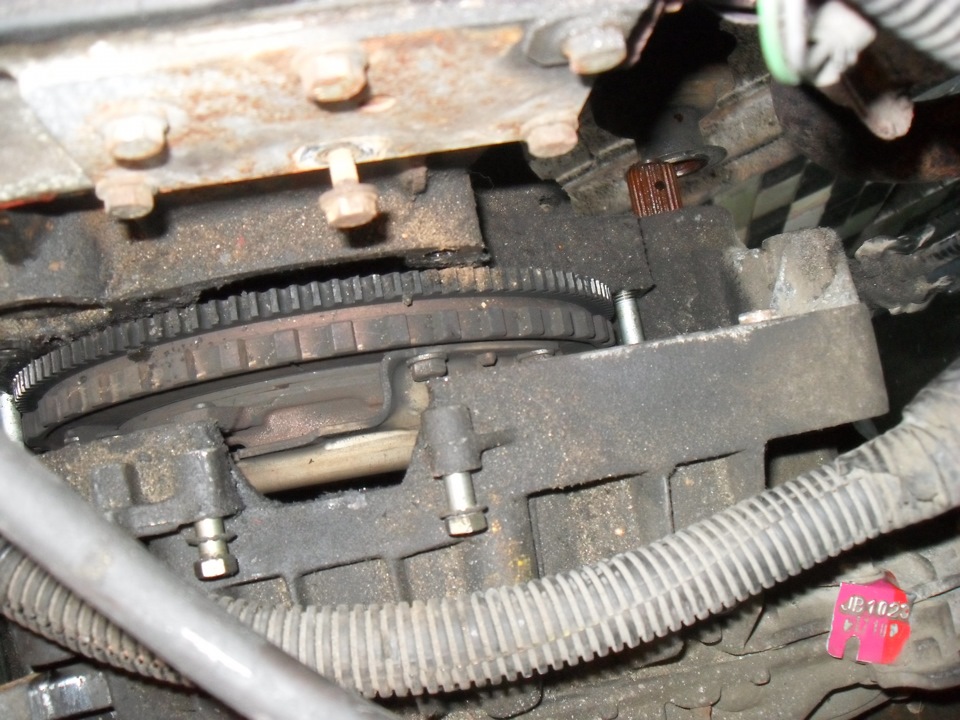

А там стартер вообще снимать то нужно?
Да, он не даст снять кпп
Подскажите пожалуйста серийный номер сцепы валео если сохранилось? И как снять датчик коленвала?
датчик колена держится 2 винтами к кпп, главное винты не потерять, они особенные.

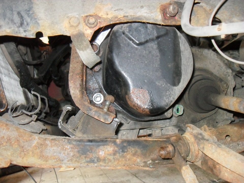

А я эту крышку снял на коробке, завтра буду пробовать снимать
могу пожелать удачи только

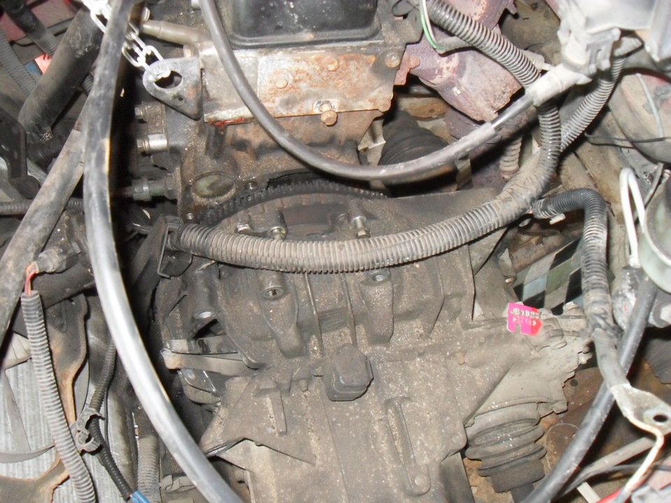

так подушку нужно вообще снять что под коробкой и считай по раме двигать в лево ?Или приподнимать коробку нужно ?
я снимал 2 подушки с креплениями, чтобы опустить мотор с кпп в сторону и отодвинуть кпп в сторону
аааааа так если я сниму эти двк подушки то получается и сам движек можно сместить ?
наклонить
спасибо !
пожалуйста
я посмотрел на фото в разрезе нету смысла ее откручивать там шестерни, Боюсь что бы не пришлось коробку в верх вынимать :-(
вверх еще сложнее чем в бок, т.к. её вначале вбок, а потом вверх
Спасибо !Я сейчас поставил перед машины на колодки и снизу лазил изучал и пока не знаю с чего начать, Вот мне кажется что для маневра коробки нету места, так я думаю что может крышку с самой коробки что ближе к колесу открутить она то сантиметров 14 будет, ?
ну смотри, главное чтобы грязи в лишние места не попало, хотя я снимал нормально так
и нужно ли откручивать рычаг кулисы ?
да, обязательно, я про него всегда забываю и чуть не гну
и шаровую о пору не обязательно откручивать ?
я не откручивал

Так получается что ты коробку просто отвел в сторону, так что там место позволяет ?
да, если убрать подушку и кронштейн подушки, хотя первый раз я подрамник не много опускал, тот еще геморой

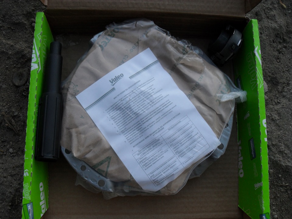

А комплект сцепления на exist.by заказывали? У них на сайте в комплекте не написана черная пластмассовая втулка (на фотке выше она видна). Или она по-любому в комплекте идет?
я тоже думал что не идет, но в комплекте оригинальном она идет, и я покупал на рынке, т.к. не мог ждать еще день пока комплект доставят. Но мне повезло, купил в малиновке и цена отличалась от экзиста на 2 доллара всего, точнее дороже на 2 чем на экзисте=) Втулка была там, но я использовал жигулевскую все равно, жигулевская плотнее входит, без люфтов, поэтому диск легко и точно отцентрировать, а пластик, он не много люфтит и есть жанс не попасть потом, но на другой ренохе пластиком получилось с первого раза=)
А что за жигулевская втулка? Я посмотрел в нете, вроде у них там там железная паправляшка?
ну обычная приспособа для центровки диска, валы одинаковые по диаметру в кпп, поэтому если есть оправка жигулевкая то и она норм, а так пластик нормально) И сразу со сцепой покупай солдатик пластиковый, если его не найдешь, покупай вилку, там в комплекте пластиковый идет, я из-за него снималй второй раз кпп
Прочитал твои отчеты и впервую очередь заказал) 3 доллара на экзисте. Завтра должны начать снимать коробку и посмотрим, что еще покупать. А вилка 82 доллара стоит, надо бы и ее поменять, но как-то жаба душит.
что-то много, я купил вилку за 7 у.е, 69000 бел р. там в комплекте втулка=)

нда. сочувствую. проходили. удобнее всего конечно двиг с коробкой вытаскивать и так раскручивать. заодно и двигателю ревизия со всех сторон.

а как ты диск сцепы поставил, так как на фото?
Его по другому не поставишь… НЕ помню, но вроде как на фото 3м снизу.
Но я ставил точно так же как стоял старый диск
