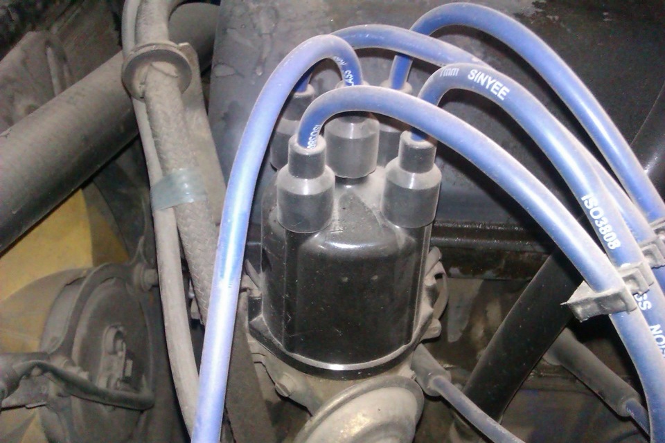

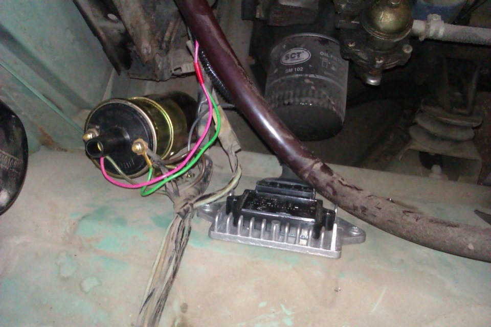

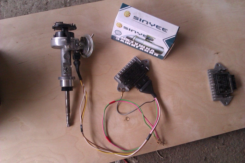

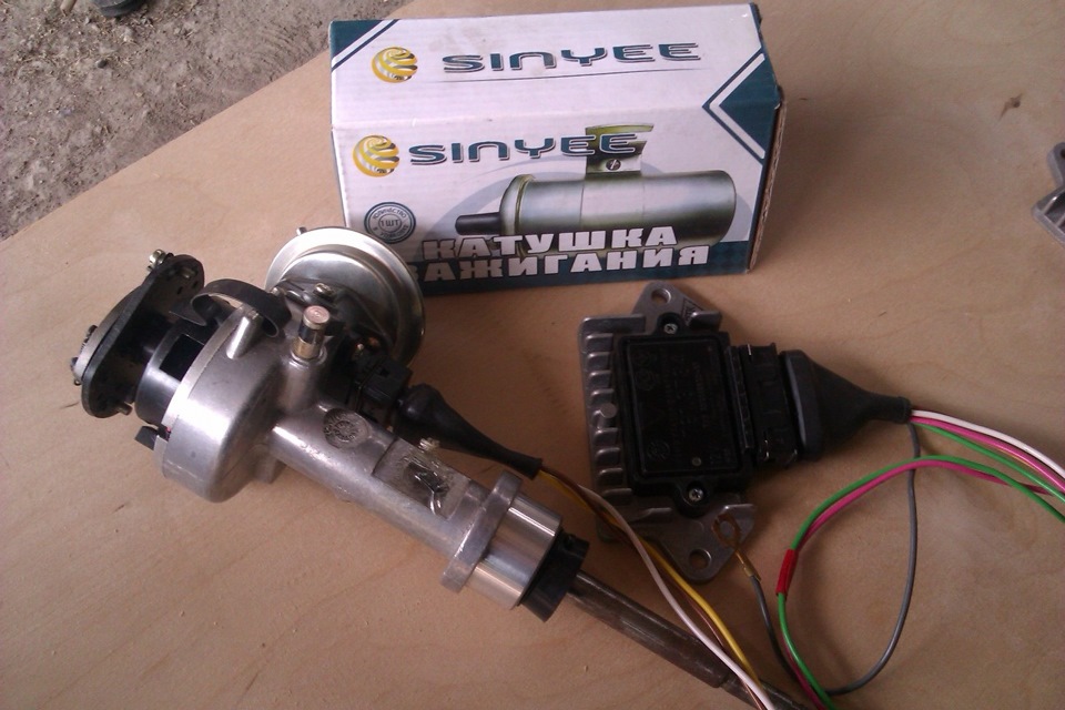

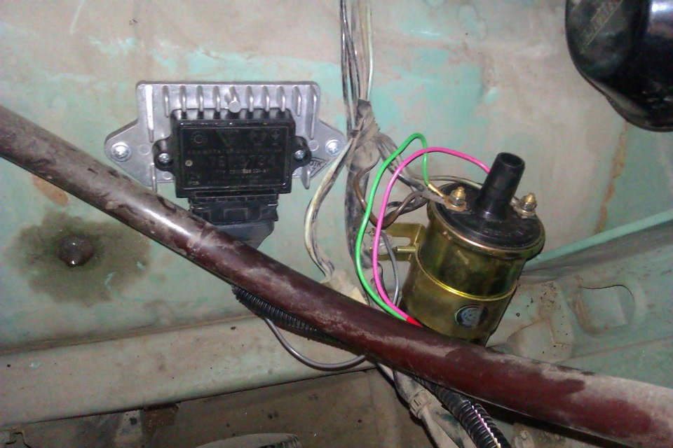

Установка заняла времени всего 30 минут, снял старый трамблёр и поставил новый с дачтиком Холла, с проводами тоже все просто. Всего 3 провода, один на массу и два на катушку. Двигатель завелся с первого раза, даже неожидал такого.
