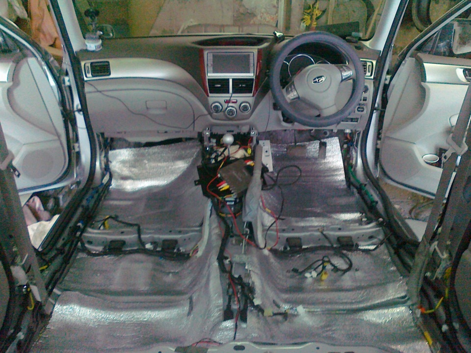

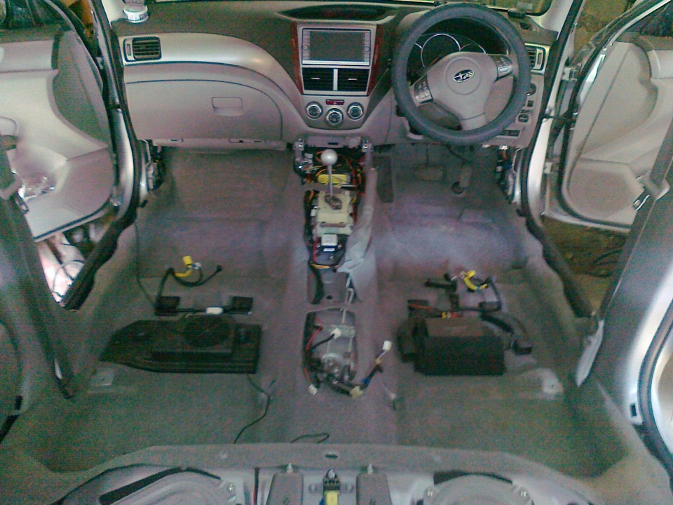

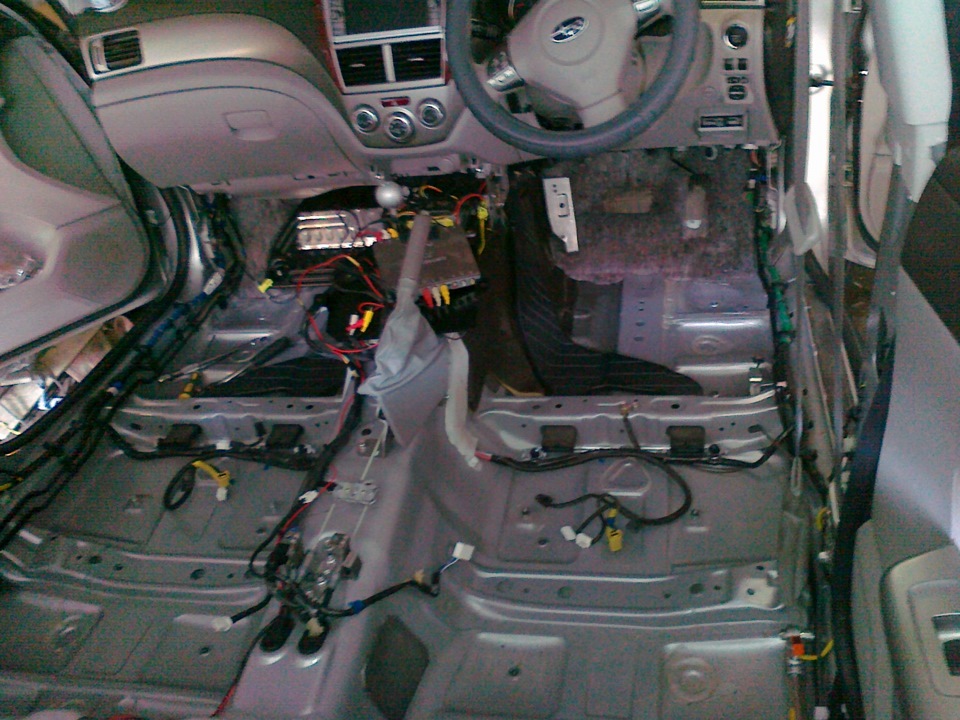

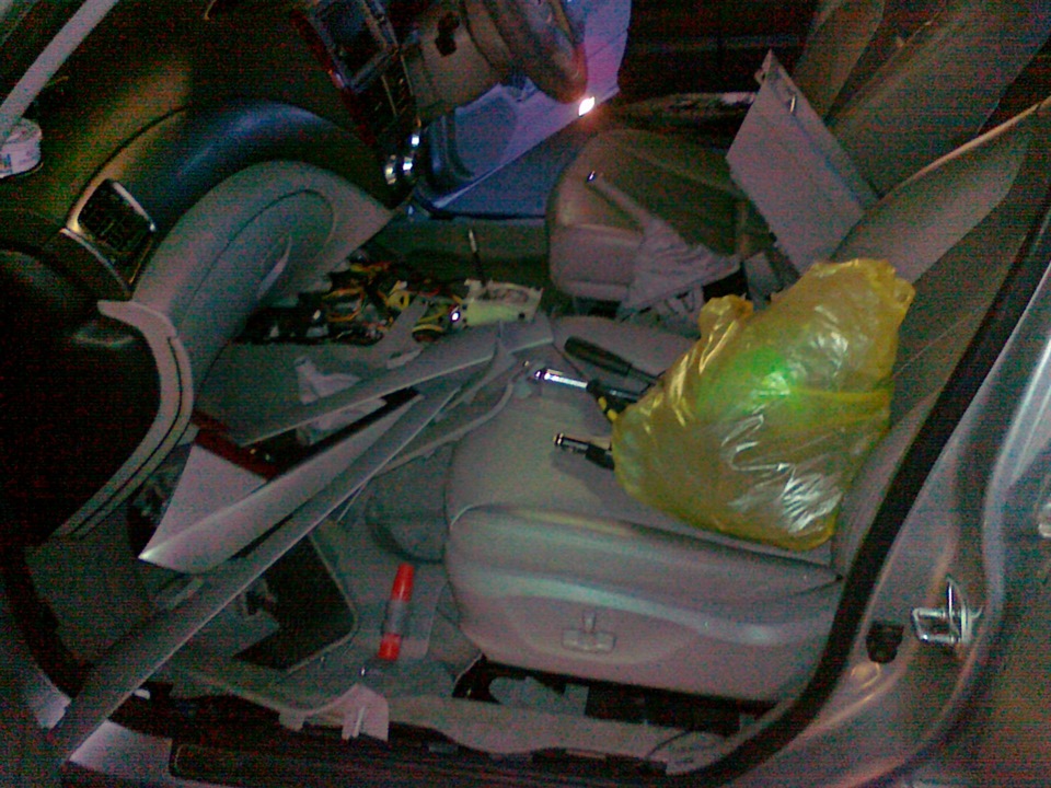

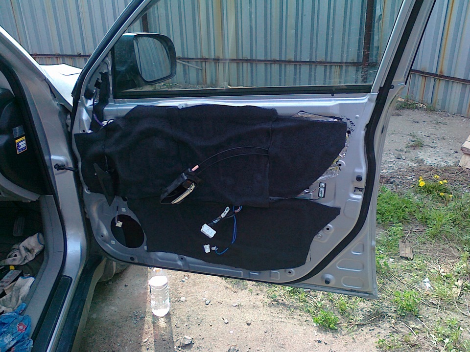

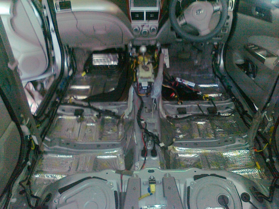

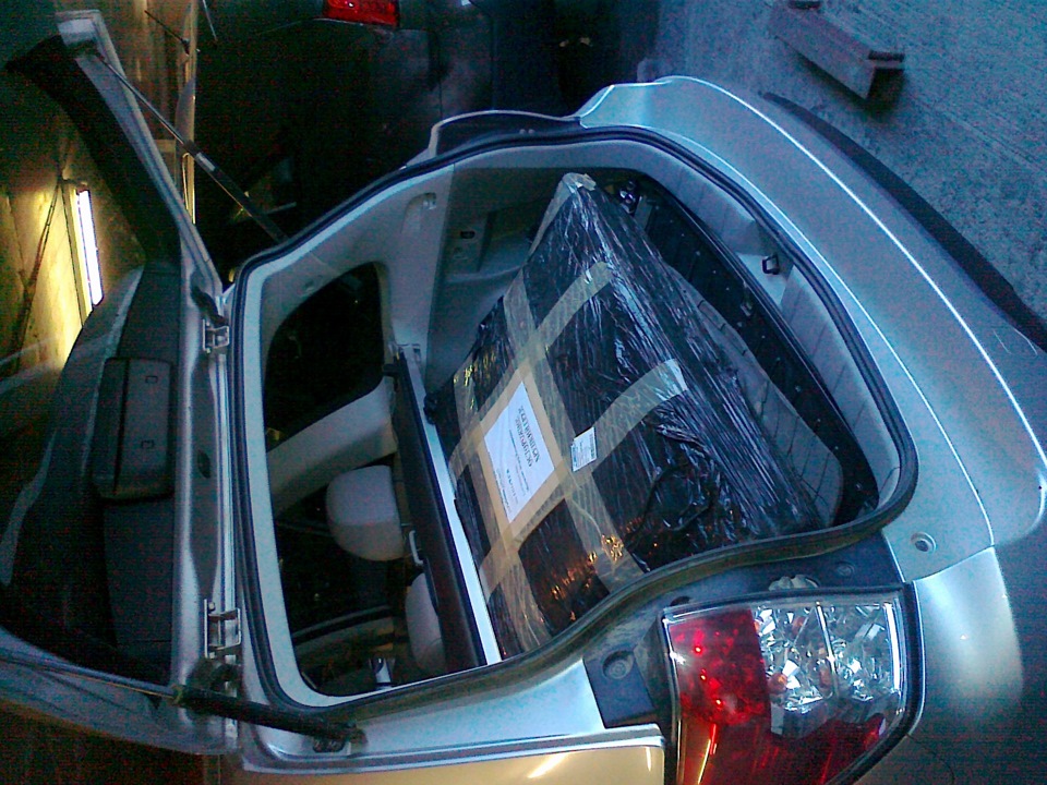

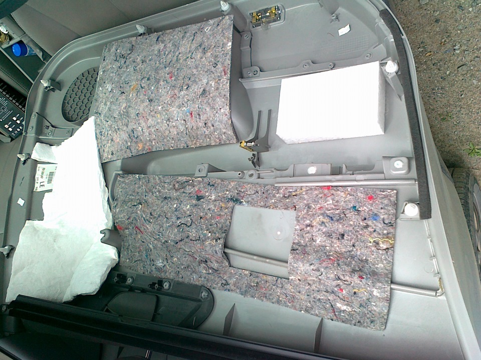

вот и пришла и моя очередь посетовать на качество шумоизоляции субару. после крауна 2000 года в топ комплектации уровень звучания музыки просто печалька… значит решено шумить! в фирму отгонять — перспективы туманные:что и как там будут делать — хз. покурил форумы — буду делать сам! чтоб не сильно заморачиваться купил стп голд, сплен под колесо в багажнике, бипласт и акцент. начинать решил с пола, тк имхо самое трудоемкое. 1,5 часа вечером на разборку салона и на следующий день 6 часов на работу и сборку (голд 3 листа и акцент 3 листа). а сегодня водительскую дверь зашумил в общем за 2 часа (1 голд и 1 бипласт). удовольствие среднее, но с материалом работать приятно, только с бипластом не понравилось, тянется и слипается, если случайно коснулся — пиши пропало.
ЗЫ. прошу не корить сильно, канонам не придерживался, к соревнованиям не готовлюсь.
ЗЗЫ. буду ли сам еще одну машину шумить — тот еще вопрос…:)
по дверям:включил музыку почти на полную и положил руки на заднюю и переднюю двери — разница ЕСТЬ!

тоже на днях собираюсь делать шумку, сколько листов на пол в салоне ушло без багажника? хочу рассчитать сколько листов докупить
3 листа голды и 3 акцента. но:я не проклеивал балки и под задней сидушкой ограничился парой лоскутков, тк там много проводочков, да и фильтр топливный надо будет как то менять. багажник я и сам еще не шумил:) но там тоже от канонов буду отступать!:)
