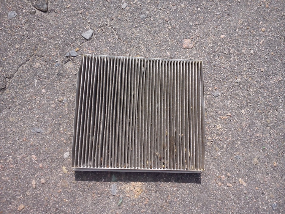

Решил посмотреть где находиться фильтр салона. В принципе планировал замену фильтра, но сначала решил посмотреть где он находиться и в каком состоянии. Покопался в интернете ничего вразумиттельного по поводу демонтажа не нашёл, кроме того, что он где-то за бардачком. Начал с того что снял бардачёк.
Я его вытрусил. Даже не пылесосил. Конечно поищу в продаже и заменю на новый. Но пока поставил назад этот. Попробовал на продув. В салон пыль после чистки не несёт. Установка фильтра в обратном порядке и бардачка заняла примерно минуты три. Да, ещё померял размеры, если придётся смотреть на рынке или в магазине аналогичный: фронтальная ширина — 19,5 см, глубина — 17,6 см, толщина — 3 см. На фронтальной ширине написана марка фильтра и стрелки. Стрелками ставить вниз. Надпись на фильтре что был установлен следующая: AIR FLOW / DENSO / B838 / A.220.021.00 / 154 / 9 / MicronAir

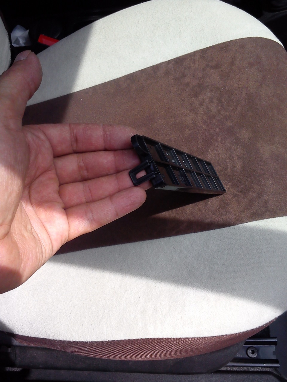

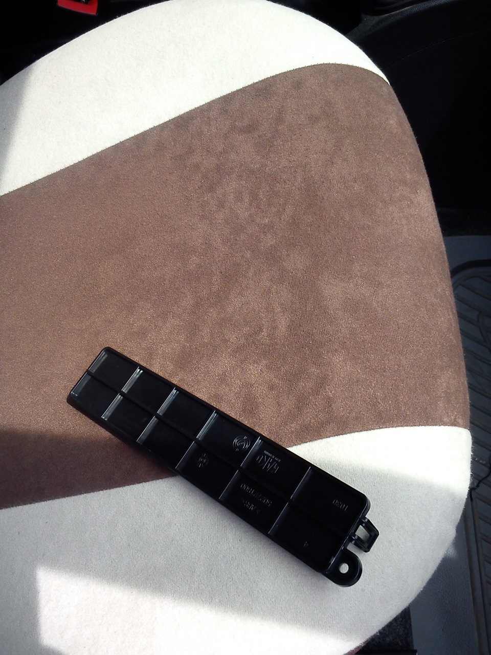

<<слегка отжать и подать планку на себя. >>
В яку сторону віджати стрілку? вліво чи вправо?
Бо я тільки що хотів то зробити. і палець порізав… :(
Левой рукой слегка влево. Потом на себя. Затем правой рукой взять за правую часть планки и вынуть из паза.
спасибо за размеры)))все никак руки не доходили замерить его)))
Ширина 177, длина 189, толщина 30
