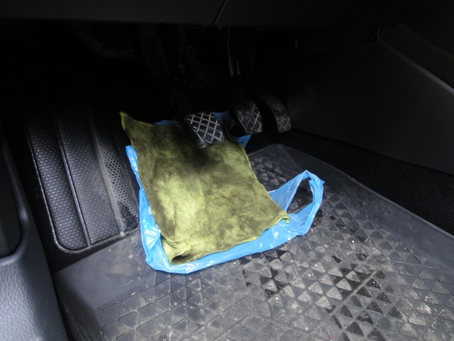

В предыдущей записи в БЖ я писал про скрип при медленном отжатии (включении) педали сцепления, который появился в жаркую погоду. Этот скрип так и не пропал за неделю езды на работу и с работы, хотя и стал чуть тише. Правда и дни были не такие жаркие.
Итак, я все-таки решил бороться с этой проблемой своими силами, т.к. отдавать машину ОД лишний раз не очень хочется. Был выбран вариант шприцевания машинным маслом, который был предложен mrshon. Поскольку в будние дни я поздно приезжаю, то все работы были отложены до выходных.
В субботу приехал в гараж и работа пошла:
1.предварительно купил шприц на 12 мл с иглой потолще
2.взял у братана мерсовское трансмиссионное масло (я думаю это не очень принципиально — трансмиссионное или моторное, не говоря уже синтетика или минеральное :)))
3.отодвинул сидение до упора назад
4.подложил под педаль сцепления полиэтиленовый пакет, а на него тряпку, чтобы масло не попало на обшивку пола
5.приготовил тряпку для протирки капель масла с педали сцепления и непосредственно с места ее крепления
6.Набрал масла в шприц — примерно 3 мл и начал шприцевать. Старался попасть между черным пластиковым коробом и белым пластиком, который прикрывает ось крепления педали, либо сам служит осью крепления. Шприцевал с обеих сторон коробка, с внешней и внутренней стороны.
7.Несколько раз нажал и отжал педаль сцепления
Итог — скрип сразу пропал. Конечно не факт, что он сова не появится, время покажет. Но то, что его сейчас нет — факт.
