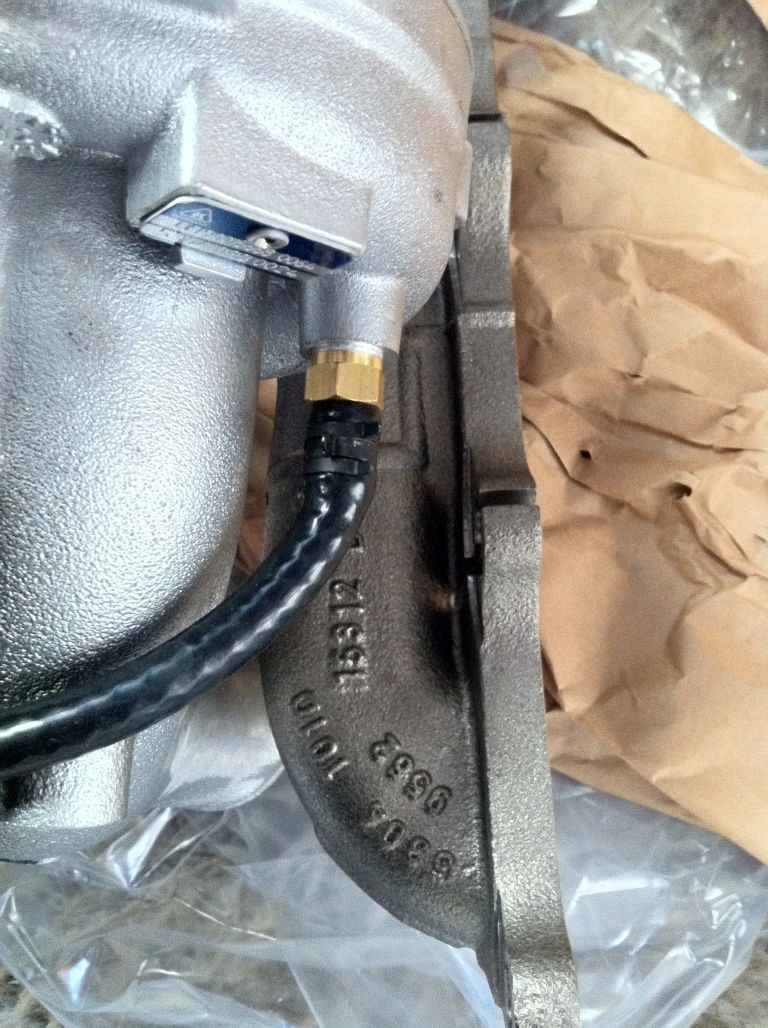

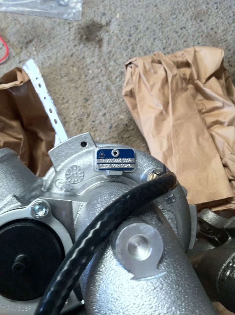

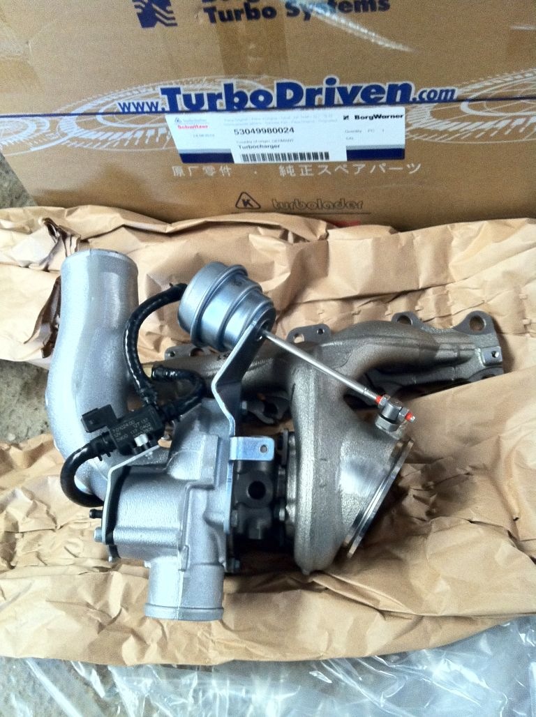

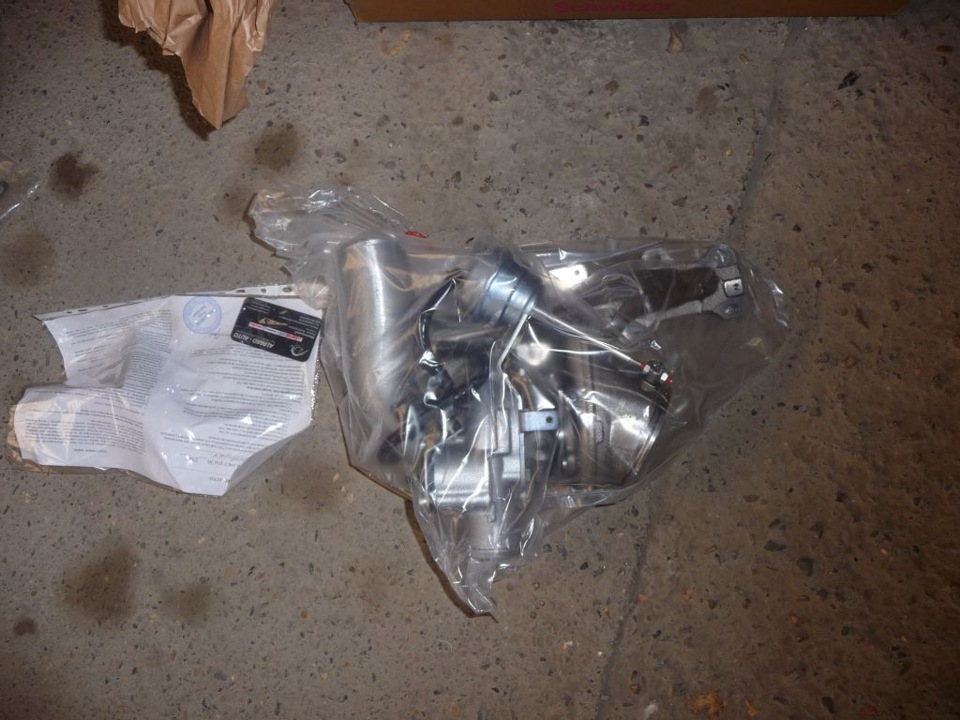

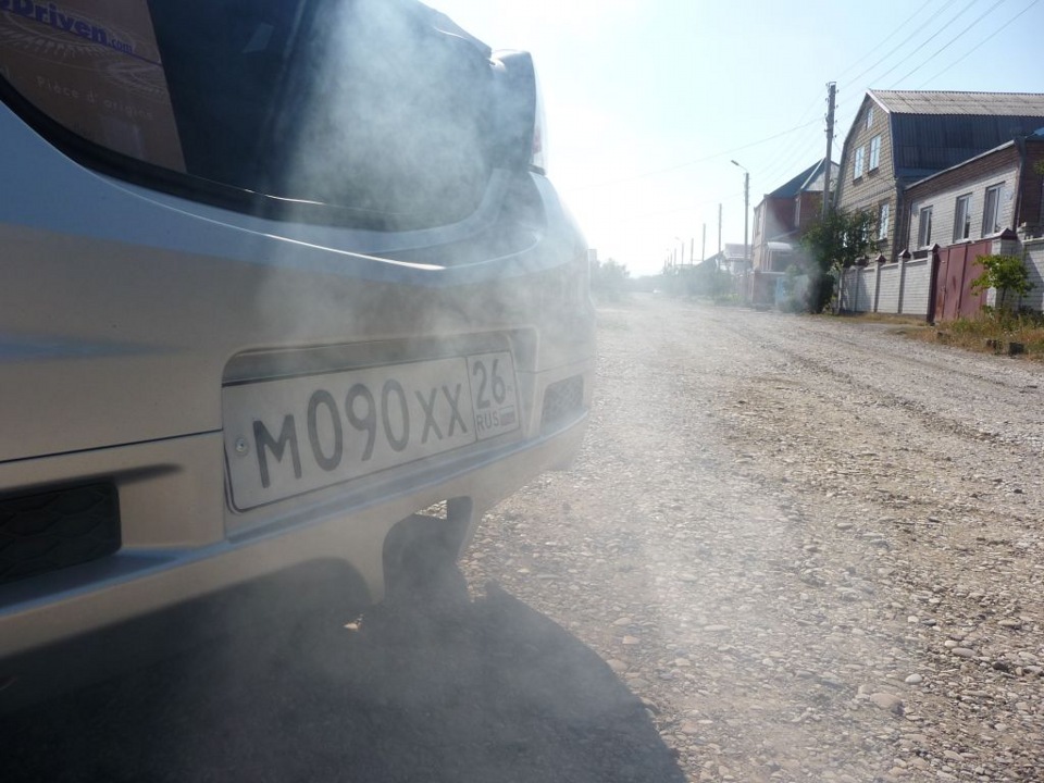

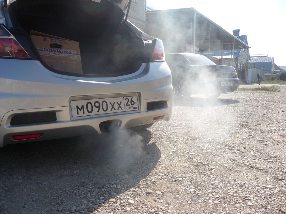

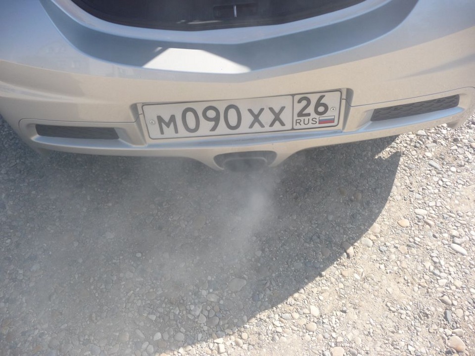

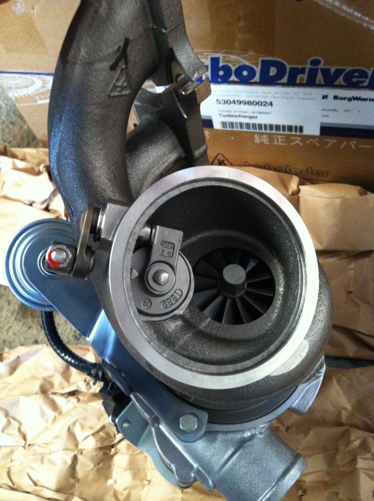

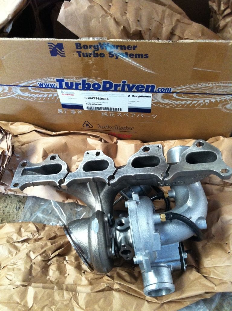

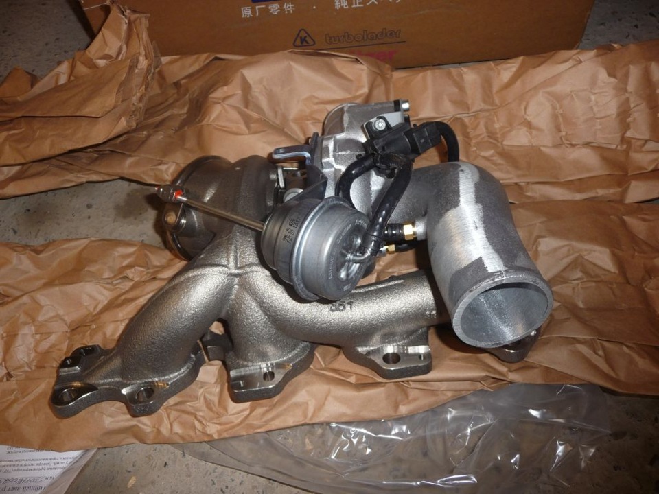

Всё началось через 1000км после того как я купил ОПСишку. Сначла дымила очень редко, потом всё больше и больше. Много времени я провел на форумах, читал у кого от чего может машина дымить, и я был уверен в том, что у меня слетели колпачки с клапанов. Был заказан и успешно установлен кит Макарчика, который я ждал месяц, но астра как дымила, так и дымит, я в шоке, что делать? и тут я снимаю патрубок который идет от интеркуллера к двигателю, и что я вижу?! он весь в масле! и после этого было принято решение заказать новую турбинку. Промелькнула мысль купить какой-нибудь Garrett, но меня быстро отговорили от этой затеи, за что огромное СПАСИБО Boshin, который помог мне заказать на много дешевле турбину и она была в наличии. Сегодня приехала моя турбинка ко мне, на следующих выходных буду ставить всё это добро, надеюсь дыма больше не будет)

Номерок родной на 49 заканчивается! А это от обычных турбовых астр!
турбинка то не родная
почему? хуже?
новая турба — новая машина ) ) поздравляю!

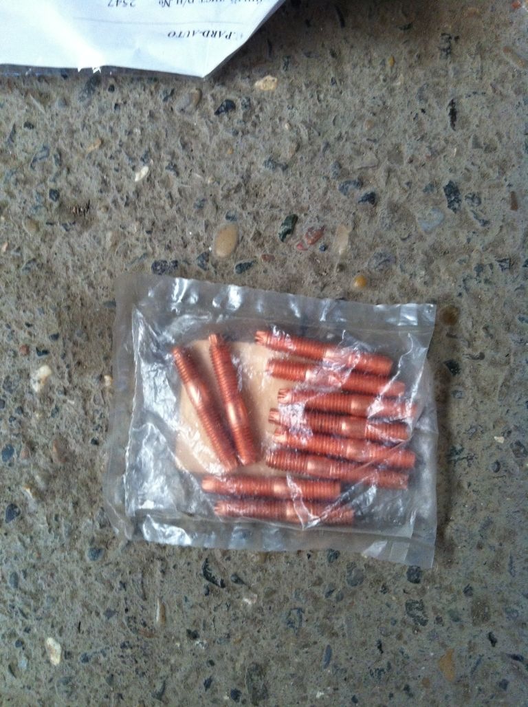

Красава, я тоже брал у него, точно токая же))))) нооо у меня была проблема с коллектором.
Спасибо) у меня видно на фото в чём проблема) да я читал твою проблему, мойщики исполняют(
теперь добро пожаловать в наш клуб)
дешево и быстро ты ее достал!

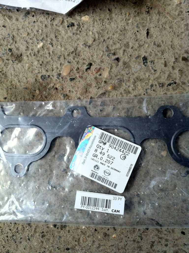

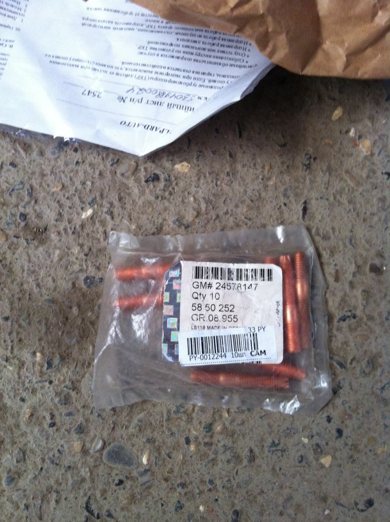

и молодца что шпильки сразу взял!
Спасибо, я рад что в нём оказался)))
Хотел и гайки новые купить, но их не было в наличии, а ждать было очень долго.
