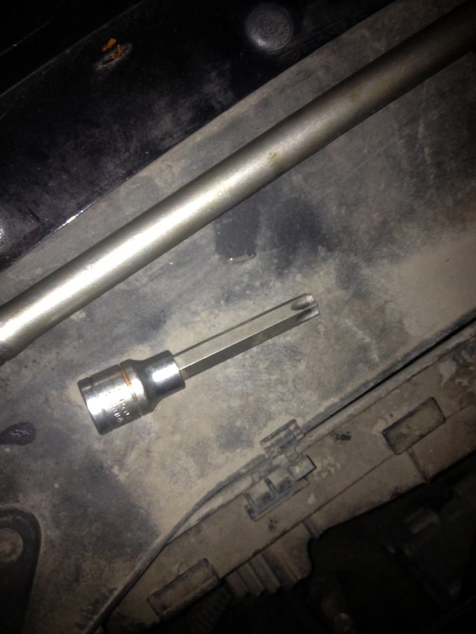

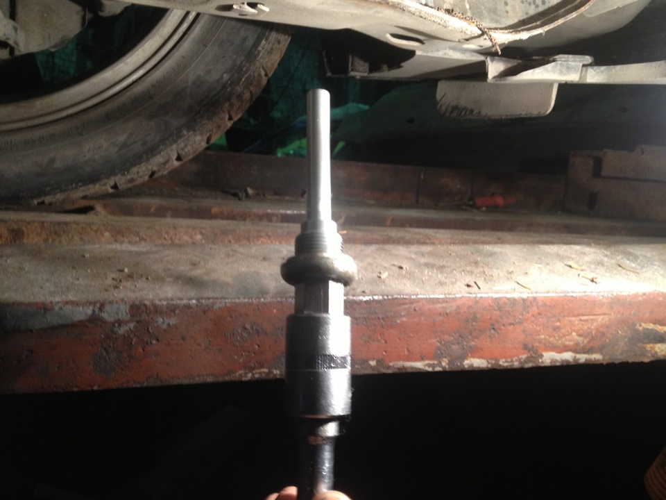

Снимаем защиту картера. Находим пробку на коробке. Пробка состоит из двух частей.
пробка уровня (выделена зеленым, она под Torx 40), она вкручена в сливную пробку (выделена красным, она под шестигранник на 17)
Откручиваем первую (пробку уровня) пробку на картере АКПП, Torx 40. Сливается литра 1,5 — 2 масла.
Далее откручиваем вторую (сливную пробку) пробку шестигранником на 17. Сливается еще литра 1,5

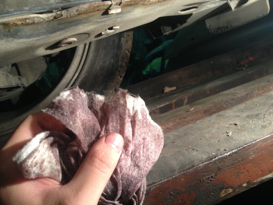

Закручиваем все пробки обратно. Состояние масла на 50 тон пробега очень достойное.

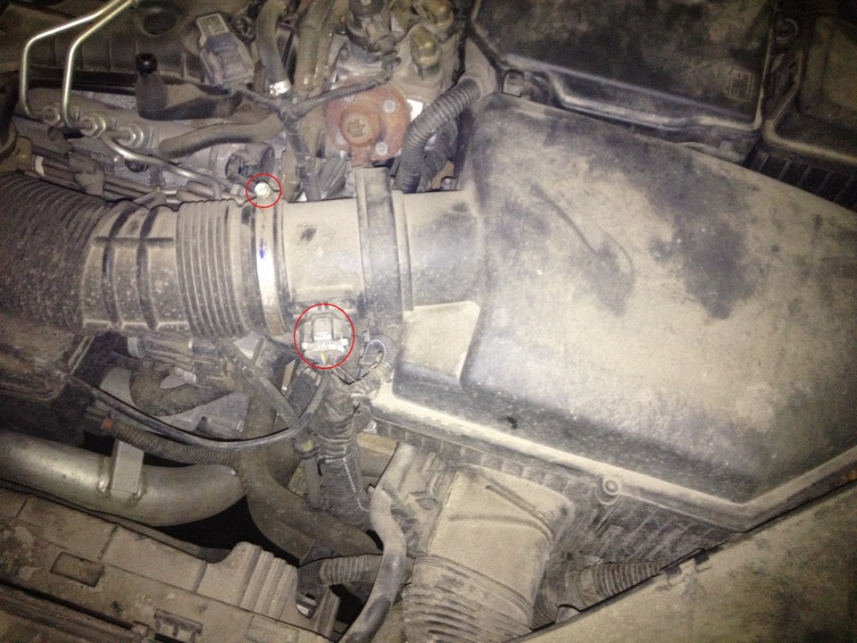

Снимаем корпус воздушного фильтра: откручивает хомут на патрубке ДМРВ и сдергиваем разъем ДМРВ, просто вверх сдергиваем корпус фильтра с защелок.
На коробке сверху огромная пробка под Torx 55. Откручиваем ее.
Заливаем в нее 4 литра масла АКПП или одну канистру.
Закручиваем пробку, ставим обратно корпус воздушного фильтра.Заводим авто. По 10 сек на каждом режиме АКПП погонять селектор. И так два раза.

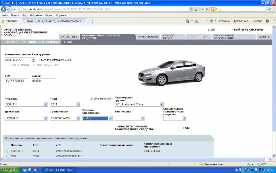

Подключаем DICE.

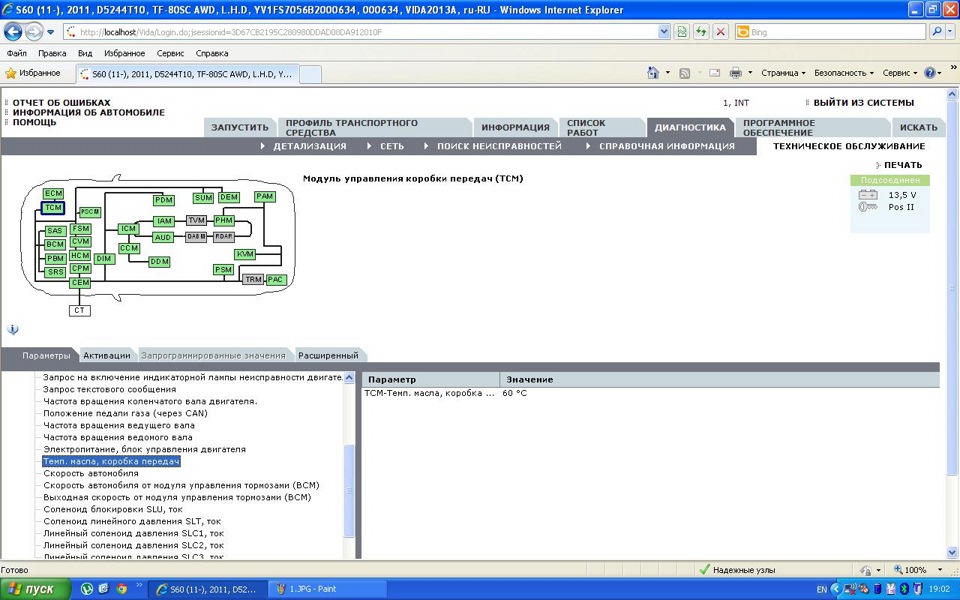

Ждем пока масло АКПП прогреется до 55-60 градусов.
На ЗАВЕДЕННОМ авто, откручиваем первую (пробку уровня) пробку на картере АКПП, Torx 40. Сливается около 200 грамм масла (это излишки). Закручиваем пробку обратно. Сбрасываем датчик окисления масла и адаптацию.

привет, что такое DICE? где скачать или купить?
Dice это прибор, его можно купить.
Пробка АД! Заливную открутить почти нереально, у себя даже зубилом не смог. Заливал через теплообменник, отлично заливается, нужен шланг 1/2" и воронка.
Гайковертом сорви ее
Ты думаешь я не пробовал?
vaucher
Пробовал двумя разными, держал по несколько минут, хоть бы хны, и рычаг метровый пробовал, тоже без толку. Зубилом ещё пробовал, но только метал срезает, не поддается.

1) "Ждем пока масло АКПП прогреется до 55-60 градусов" — в каком положении АКПП N/D/P?
2) "Подключаем DICE" — если ее нет, то сколько примерно времени АКПП прогревается до нужной температуры?
3) Что будет если температуру угадать неточно, ну например 45 или 70 градусов будет?

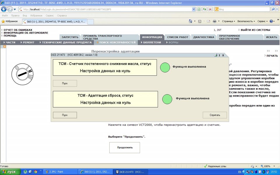

4) "Сбрасываем датчик окисления масла и адаптацию" — что будет если этого не сделать?
1) Без разницы, в D просто быстрее прогреется
2) Это сугубо индивидуально в зависимости от состояния радиаторов, масла и пр.
3) Недолив или перелив
4) Производитель рекомендует, дальше на свой страх и риск.

3) нехрена не будет 100-200 грамм погоды не делает, если нет шнура то можно лазерным термометром обойтись
4) Тоже, не совсем обязательная процедура, больше сервисная, хотя лучше придерживаться рекомендаций производителя.

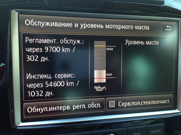

Это я понял, я имею ввиду в виде показывает ли она уровень масла как например в тауреге на компьютере шкала, а Шура нет
нет не показывает. нет в коробке датчика уровня.

подскажите, адпатацию и сброс датчиков можно делать когда угодно?
можно если я заменил масло пол года назад?

Если менять масло по 4 литра то каждую замену сбрасывать адаптацию и окисление?
Если масло было красного цвета когда сливали то не обязательно.

добрый вечер ! есть один вопрос ? для чего нужно делать адаптацию после смены масла ?
