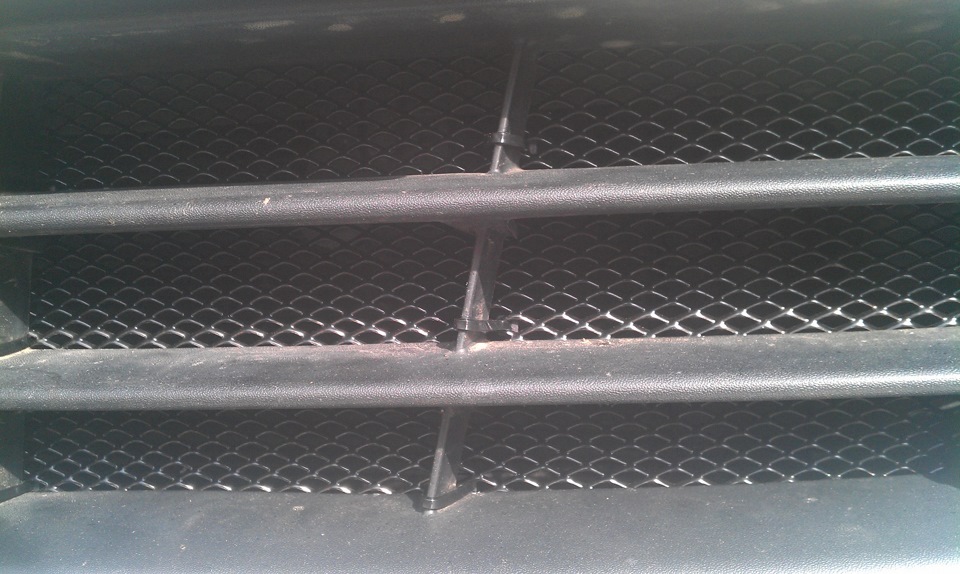

Давно собирался воплотить эту идею, да все руки не доходили никак, а на днях поехал ништячки заказывать и забежал в магазинчик для русского автопрома. Оказалось на кассе паренек знакомый стоял, говорит очень много покупают такие решетки и мне удалось последнюю урвать. Черная решетка из алюминия, покрашена в черный цвет.
При помощи наборчика, заказанного с ибея, снять решетки не составило труда.

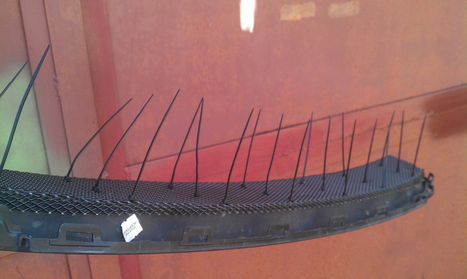

Решетку при помощи ножниц по металлу вырезал с запасом в 1 см. Края загнул, примерял, все подходит. Начал крепить черными хомутами от центра к краям. Получился вот такой ёжик

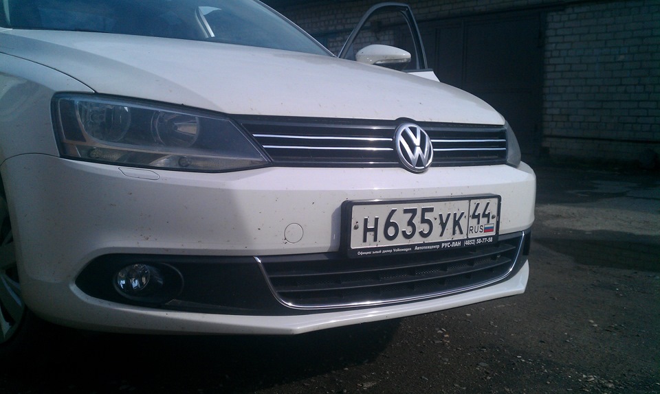

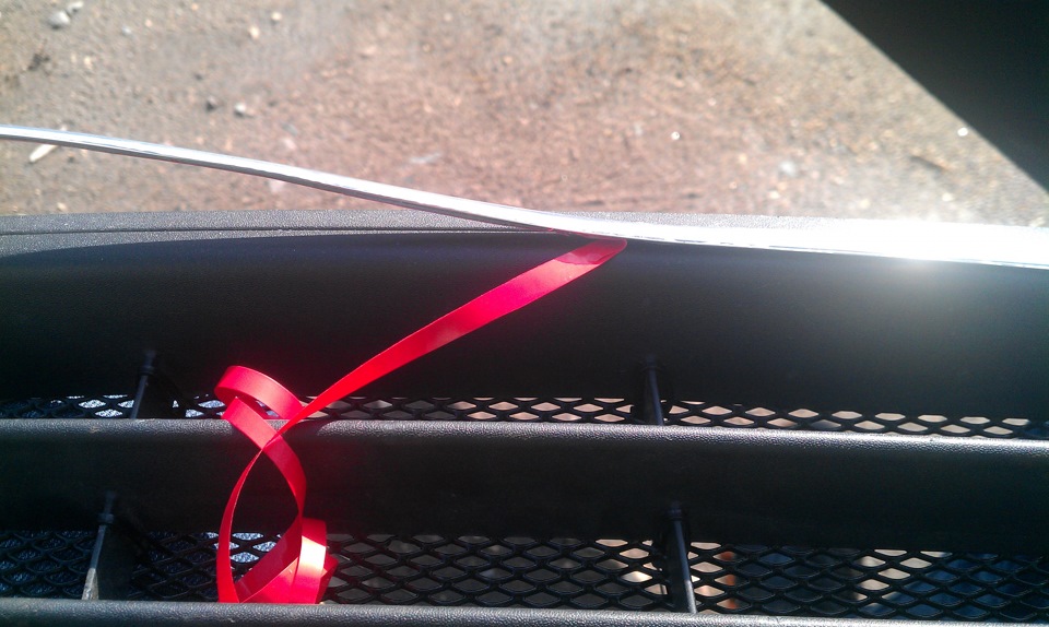

И в качестве бонуса наклеил хром ленту. Старый скотч снял, купил 3М наклеил, обезжирил решетку и в путь
Таким же макаром верхнюю решетку.
После всего этого съездил в магазин автохимии, купил полирольку для салона ну и почистил всю машинку.

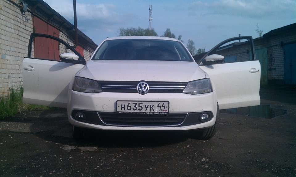

Ну и фото конечного результата:
